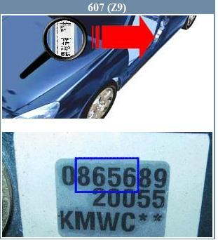

    Подскажите пожалуйста, какое масло мне надо в АКПП 607 2.2I 2003 VIN VF39D3FZE92092314 ? Спасибо.
    0
    4HP20-AL4 (*) Все страны ESSO ATF 4HP20/AL4
    0
    подскажите, коробка значится у меня в описании BVA4  - я так понимаю что это  AL4?  (VF39D3FZE02038004)машинка дергается при торможении при переключении передачи на пониженную...позвонил на СИФ, спросил стоит ли менять масло, сказали лучше не менять и проверить уровень проблематично :) может к такому спецу попал...В общем хотелось бы заменить (так понимаю речь идет о частично замене 4 литров масла) или долить (что лучше?)тут кто из модераторов на СИФе работает, может к кому на прием можно попасть? :)
