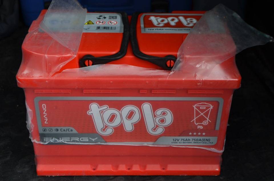

  #78 OFFLINE   fima407
fima407
    зам.директор
  • 1389 сообщений
Отправлено 06 December 2012 - 20:53
у меня прошлой зимой стоял 45А-ч.,фирма "топла" ,крутил "мама дорогая" и в -30 и в -10 ,сейчас стоит зубр,которые сам и выпускаю,за аккумулятор не скажу,но горантия 3-года,выдержит-хорошо,а если нет ,,поменяю на новый Изображение
Сообщение отредактировал fima407: 07 December 2012 - 13:27
  #79 OFFLINE   pog
pog
  • 169 сообщений
Отправлено 07 December 2012 - 17:59
так у тебя наверное бенз!если такой малыш маслал в такой мороз)
  #80 OFFLINE   fima407
fima407
    зам.директор
  • 1389 сообщений
Отправлено 07 December 2012 - 21:59
нет))) 2.0 HDI новерно дело в хорошем топливе и свечах накала)))
