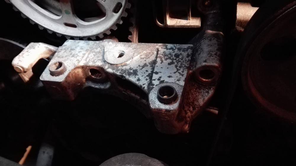

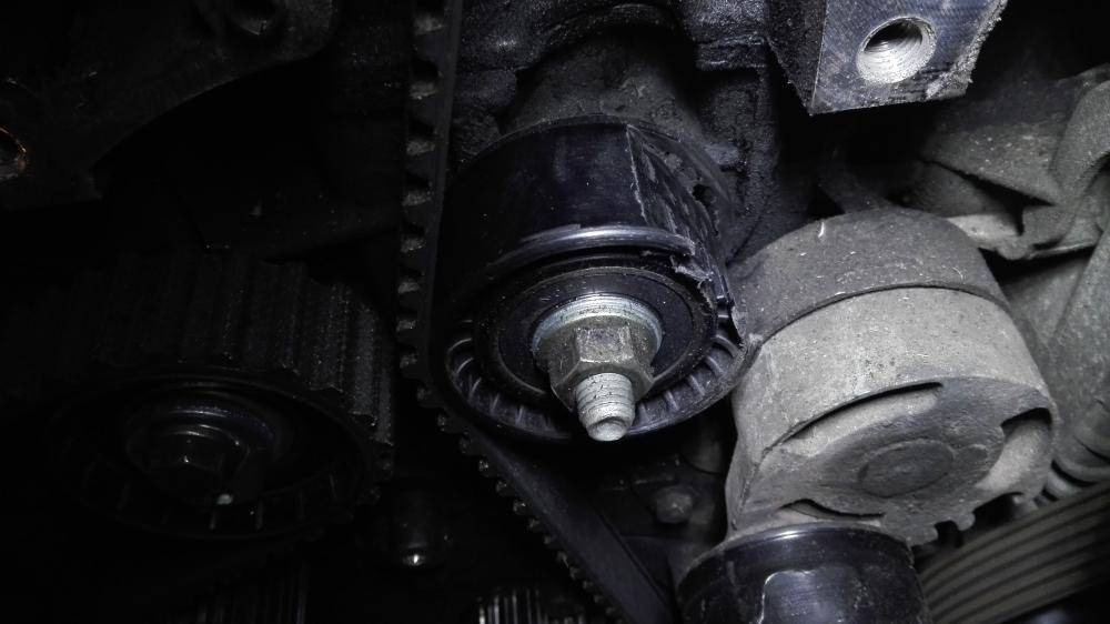

    Отчет актуален для любых моделей концерна с дизельным двигателем DV10BTED4 объёмом 2 литра.
    Для замены зубчатого ремня ГРМ понадобится стандартный набор инструмента Force №41082-5, гаечный ключ на 16, отверткадля выковыривания пластиковых пистонов, установочные фиксаторы распредвала иколенвала, вороток Force №8014430, кусочек проволоки, диаметром 1 мм. Так же понадобится хороший тележечный домкрат и регулируемая осевая подпорка с кусочком доски или толстым куском резины.
    Напоминаю,что ошибка при установке зубчатого ремня может привести к тяжелым повреждениям двигателя. Если не уверены в своих силах, лучше доверьте эту работу специалистам. Если все же решились,начинаем.
    Затягиваем ручник, ставим машину на передачу. Снимаем защиту картера, если имеется. Домкратим и снимаем переднее правое колесо и правую часть подкрылка, закрывающую доступ кремням. Крепится она просто – 2 пистона в арке и 4-и винта Т-30, один из которых в арке, а остальные под бампером.
    Открываем капот и снимаем декоративную крышку с двигателя.
    Дальше откручиваем болтик крепления расширительного бачка ОЖ: болт на 10 и расположен возле крыла.
    Разъединяем крепеж подающий трубки и трубки возвращающей топливо в бак. Отодвигаем обе трубки за двигатель и собираем пролившееся топливо подходящей ветошью.
    Теперь убираем расширительный бачок ОЖ в сторону и снимаем реактивный кронштейн подушки двигателя. Крепится он двумя болтами на 16. На фото он уже снят. Следующим шагом откручиваем гайку крепления подвеса двигателя к основной подушке. Гайка на 16 указана на фото.
    Снимаем ремень генератора. Тут все просто. Рожковым ключом на 15 отводим натяжитель за болт крепления ролика в крайнее положении и стопорим подходящим прутком.
    Следующим шагом нужно открутить болт коленвала и снять шкив. Для этого нужно застопорить коленвал. Стопорное отверстие находится под стартером. Для доступа к нему нужно отсоединить два патрубка от пластикового воздуховода под двигателем. Крепятся они обычными винтовыми хомутами.
    Патрубки убираем в сторону, а отверстия затыкаем ветошью без ворса, чтобы не допустить попадания грязи в систему питания двигателя.
    Теперь есть доступ к стопорному отверстию. На фото он размыто, но разглядеть можно.
    Просовываем в него пруток на 6 и проворачиваем коленвал по часовой стрелке до тех пор, пока стопор не провалится в специальное отверстие. Как только он заскочит можно откручивать болт коленвала. Откручивая болт ловите шкив, т.к. посадка у него торцевая, т.е. полностью выкрутив болт шкив отвалится.
    Домкратим двигатель, подложив между домкратом и поддоном кусок мягкой древесины.
    3
    Опубликовано
    Поднимаем двигатель настолько, чтобы опорный кронштейн оторвался от подушки.
    Снимаем кронштейн. Он крепится четырьмя болтами Т-50. Откручиваем их и снимаем кронштейн.
    Откручиваем два болта Т-40 крепления подушки к подрамнику и снимаем подушку.
    Приступаем к снятию защитных кожухов ремня ГРМ. Первым делом высвобождаем крепеж проводки. Самый простой и доступный – на верхней крышке.
    Есть еще несколько точек крепления проводки датчика положения коленвала. Все они расположены позади крышки, добираться неудобно, но вполне реально.
    Теперь снимаем датчик положения коленвала. Находится он возле шкива коленвала и крепится болтом на 10.
    Выкручиваем болт и снимаем датчик. Я проводку не отсоединяю,просто оставляю датчик подвешенным и отвожу немного в сторону, за полуось.
    Подходящим съемником стаскиваем мишень датчика положения коленвала как показано на фото.
    Любыми способами избегаем повреждения внешней части мишени,т.к. в противном случае машина может либо вообще не завестись, либо работать неустойчиво. Не подносим к мишени намагниченных предметов!
    Откручиваем 5 болтов на 10 и одну гайку на 10 крепления крышек ГРМ и снимаем крышки. Весь крепеж обозначен на фото.
    Ну а дальше уже кому как повезло. Если удачно застопорили коленвал, то метка на шкиве распредвала совпадет и останется только застопорить шкив. Если не повезло, то нужно извлечь фиксатор коленвала и довернуть коленвалеще на один оборот. Для этого придется вкрутить болт коленвала, обязательно с шайбой.
    Дальше просто. Откручиваем болт крепления натяжного ролика, пока не полностью. Отводим ролик в обратную сторону и снимаем ремень ГРМ.
    2
