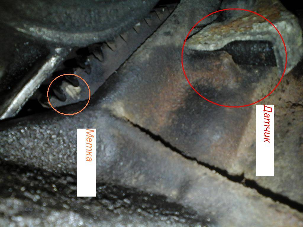

    Вот как устанавливается момент опережения впрыска:
    Спасибо.

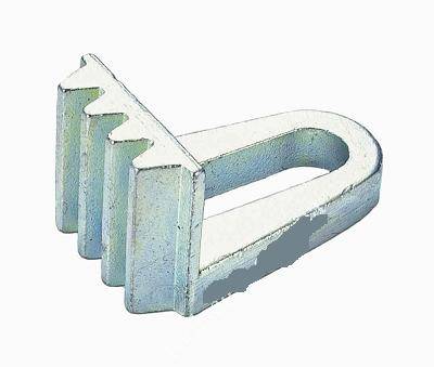

    Уважаемые знатоки, есть необходимость и желание поменять шкив коленвала на отцовском дизельке (306 1.9 без кондея, 1998 г.в.), старый шкив добротно трясётся и шумит, так вот вопросик: оригинал кажись идёт под номером 0515.G3  нашёл CORTECO 80000352 по неплохой цене. что брать посоветуете (dayco, sasic)?  оригинал неприлично дороговат.
    0
    Если шкив одномассовый, то и разницы нет. Если двухмассовый тоже не стоит переплачивать, заменить то не сложно.
    Кароче взял DAYCO, на шкиве из маркировок только лазерная царапка 0310

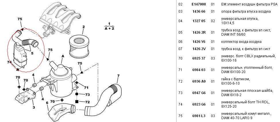

    Всем доброго времени суток!! Ребят нужен совет..  пежо 306 1.9D  мотор DJY 98г просто дизелек..Под капотом все в масле..буквально за месяц. начал разбираться и увидел что шланг который идет от клапанной крышки ..кудато в низ заливной горловины масла(не знаю как он называется) лопнул..трещина где то 1 см. Хотел подобрать другой (с другого авто) не вышло он специфический в верху шире чем в низу..
    подскажите новые такие продаются или только на разборках искать нужно??
    зарание спасибо
    зарание спасибо
    Если трещина на патрубке, обмотай тканевой изолентой и зажми хомутом. Если не найдешь подходящий, можно собрать из двух, понадобится коротенький стальной патрубок для промежуточного соединения. Вопрос в другом, почему там много масла? Патрубок находится под разряжением, если нет, ищи причину. Проверяется легко, открой маслозаливную и газани, можно прикрыть листком бумаги и посмотреть.

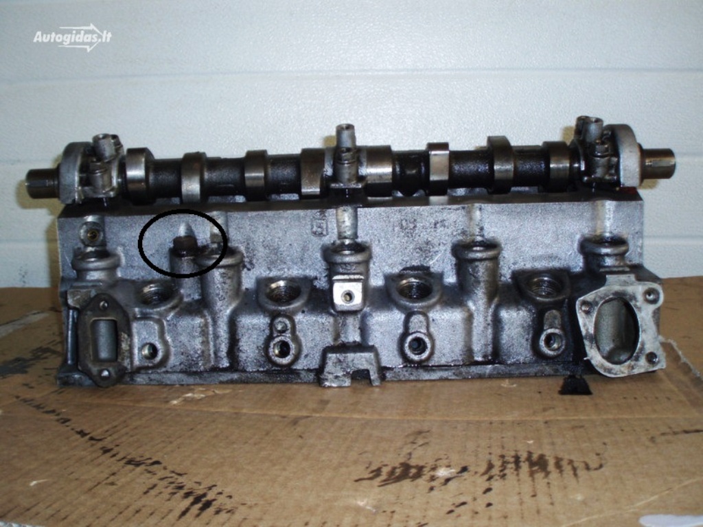

    Здравствуйте. Мотор DJY (XUD9A), насос Bosch. Порвался ремень ГРМ. Звездочку на насосе кто-то когда-то заколхозил, стоит от какого-то BMW. Количество зубъев, диаметр - все ОК. Не совпадают только установочные отверстия. Как выставить впрыск?
    0
    В интернете много мануалов и инструкций. Можно делать по любой. Пример:
    1
    С точной регулировкой угла опережения все более менее понятно. Но как выполнить п.3 указанного примера? Установочных отверстий на шестерне насоса нет!
    0
    Если нет никаких заводских установочных данных, нужно опытным путём определять момент впрыска, каждый раз меняя положение шкива тнвд на 90о.
    После разрыва ремня двигатель ремонтировался? Установка распредвала имеет немаловажное значение, его положение влияет на компрессию.
    1
    Распредвал заменен. Клапана целые, повреждений при визуальном осмотре не обнаружено. Открываются закрываются. Шкив распредвала зафиксирован по установочным отверстиям. Положение коленвала зафиксировано по установочному отверстию, что соответствует положению 1 и 4 поршней ВМТ.
    Полагаю, что в этот момент 4-й или  1-й цилиндр находится в конце такта сжатия и в него должно впрыснуться топливо. В какой цилиндр должно впрыскиваться в положении, соответствующем меткам распредвала?
    0
    Гнутые клапана тоже могут отлично открываться и закрываться. Нужно выставить валы и замерить компрессию (обязательно).
    Момент впрыска будет в том цилиндре, в котором кулачки направлены вверх, образуя букву V над горизонтальной плоскостью.
    1
    Большое спасибо.
