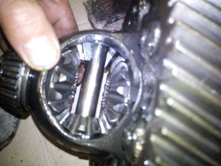

    Точно педаль газа, а не сцепления? Может лепесток на корзине отломался, хотя, скорее свего почувствовал, что сцепление буксует (тяга пропадает, а обороты движка нормальные).P.S. С горки и у меня на передаче катится, хотя компрессия в норме, задний сальник не течёт и сцепление - отлично.
    0
    Я бы сателлиты дифференциала проверил...

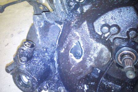

    Доброго утра всем,я сейчас посмотрел,у меня люфт большой,в полуоси идущей от двигателя в коробку,в двигателе полуось прихвачена сваркой,какой и зачем это сделал,там всего быстрее стоит сальник с подшипникам,как теперь его менять,я думаю,что проблема отсюда и стук соответственно.
    0
    Что за полуось от коробки к двигателю?
    0
    ошибся извините,по не опытности,люфт правого приводного вала или промежуточного подшипника,который прихвачен сваркой со стороны двигателя.
    0
    Похоже до тебя болты крепления отломали. Подшипник сам меняется, но есть вероятность, что у тебя накрылся промежуточный дефференциал полуоси. Сама полуось стоит в районе 68-80 у.е. и она идёт вместе с подшипником. Меняется легко.
    0
    кстати подшипник там наш родной 6006 один в один,будешь вынимать полуось,не растеряй иголки из припоида
    0
    на сто меняли подвесной подшипник и сливали с коробки масло, оно серое и не просвечивалось, а до уровня долили пол литра 75/90 прозрачное какое-то. сказали, что с завода оно идет с присадками серое, а долить можно и 75/90. подскажите правда ли это, или лучше поменять полностью. не хочу потом менять коробку. спасибо.

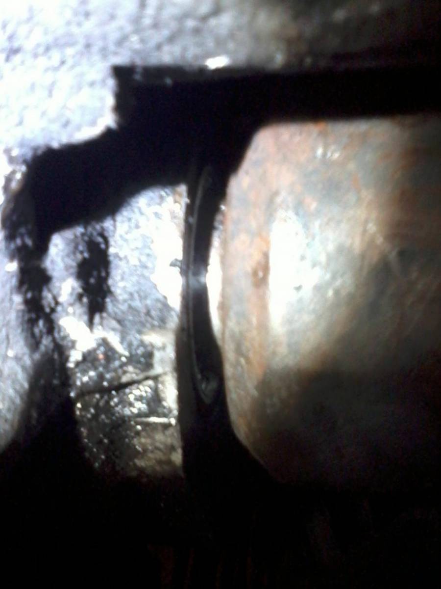

    подскажите какой должен стоять ,снял коробку ,а там нет ничо :blink:кончик вала ржавый,походу его там давно нет
    0
    Всё правильно. Подшипник стоит в коробке. Конический роликовый. Тебе еще и коробочку разобрать придётся.
    0
    тоесть в маховике ничо не стояло,ок,а есть смысл разбирать коробас ? реально подобрать подшипники? спрашивал на рынках,нирожна на эти коробки нет.( если разбирать,хотелось бы синхронизатор на 3 передачу придумать)
    0
    твоя коробка стоит 80-120 американских денег. Думай сам. Я б не ремонтировал свою, а ставил другую... Как говорится: дешевле обойдется.
