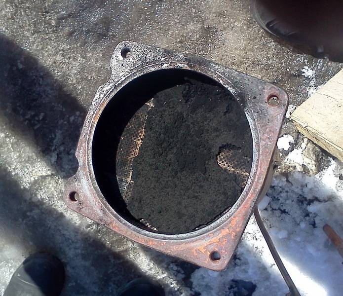

    в том и прикол,что по незнанию происходящего процесса,невовремя заглушил,и с удивлением смотришь на неё. благодаря таким форумам начинаешь прозревать.
    не получилось у меня обмануть датчик диф давления,опять ошибка по выхлопу.
    может кто имеет схему обманки,буду очень благодарен.

    так кто скажет точнее,если промыть fap химией с кёрхера на какой пробег его хватит?
    0
    Может и вообще не помочь. Из наблюдений, после мойки дохнут они быстрее почему-то.
    1
    его бы лучше прожечь хорошо перед мойкой, засунуть в какую печь ну и мыть потом водой просто. возможно химия эта его и убивает, вот и не живут долго после нее.
    0
    Когда сажу и то что осталось от присадки вымоете обычной водой-позовите посмотреть.
    0
    я же написал прожечь сначала в печке ну или т.п. потом возможно сажа будет отваливаться легче. видел видео как французы сняли с автоса и мыли просто водой с АВД

    доброго времени суток. пежо 4007 2,2 hdi TMED 2007.
    ребята есть проблемы с сажевым фильтром. по компу показало:
    1.замена сажевого фильтра 80 %,
    2.степень забитости 92%.
    проехав по трассе 40 км с оборотоми 3250. комп показал следующие показания:
    1. замена фильтра 6 %
    количество присадки елис 1024 милилитра.
    средний пробег между 5-ю регенерациями 208 км
    расход топлива на трассе при 90- 8.3, при 110- 10.2.
    вопрос.
    1. как правильно делать регенерация сажевого фильтра?
    2. если по моему описание надо вырезать сажевый фильтр, то где это можно качественно и правильно сделать?

    Какой перепад давления?
    1
    92% - регенерация сама запуститься скоро.200 км маловато как-то очень для этого мотора. Ошибки есть в моторнике по сажевому?
    0
    перепад давления на холостом ходе --- 0
    перепад давления на 2500 оборотов --- 14 мбр
    Изменено пользователем tyrbo07
    0
    регенерация запускается при перепаде от 40 до 80 , написано в сервисбоксе и таблица прилогаеться.
    0
    а что мне делать при таких показаниях сажевого фильтра?
    0
    Ничего. Катайся пока. Но следи за ним.Кстати, режим движения какой в основном? Город, трасса?
    0
    с понедельника по пятницу Минск. выходные Минск - Барановичи. как именно следить за ним?
    0
    Следи за цифрами. Раз в 2-3 тысячи пробега
