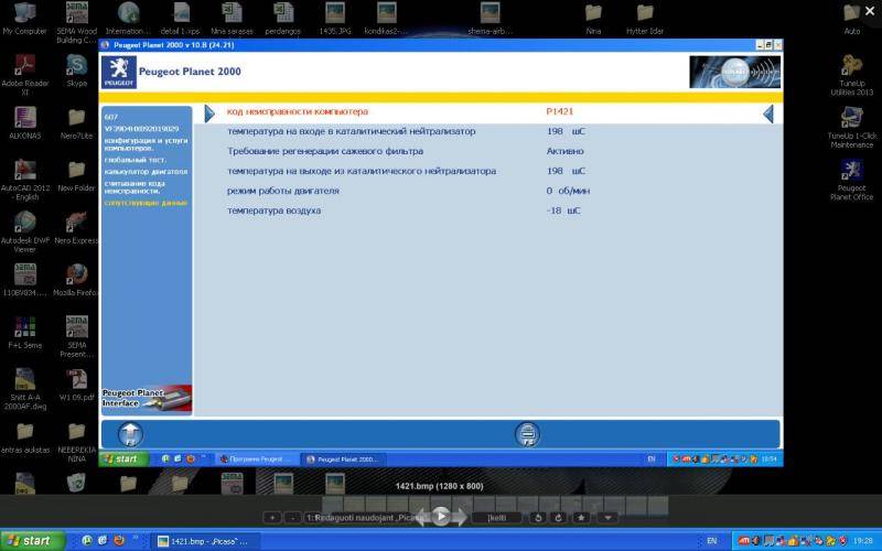

    2011г; 1,6 (DV6C) Подключил ДБ, посмотреть, когда и как регенерации были:
    Вроде все в порядке. Просто, в сети умники пишут - у одного два литра вошло, у другого три... Вот и засомневался)))
    0
    Программная цифра-литр. В бачке на вашем авто влезет 2 литра без проблем. Но ecu пофиг - литр высосет из бачка и вывесит ошибку низкого уровня.  Сбросили счетчик и поехали дальше.
