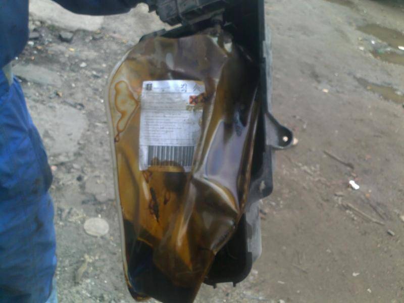

    Вчера открыл коробку, где находится пакет с йолисом (заправлял его сам 60 000 км назад до полного - 3 л) - в пакете еще 2 литра!!!! Меня терзают сомнения что йолис не правильно впрыскивается! Не должен же быть такой остаток. Я вручную через PP запустил моторчик сняв предварительно трубку со стакана бака - йолис идет! Просто после заправки с канистры в гараже сколько раз не прислушивался - не жужжит он и всё тут!!!! Причем инициализацию этого насоса возможно провести только через пункт PP "мультиплексный насос подачи присадки", а вот через пункт "калькулятор двигателя" он не включается - пишет "компьютер не ответил"!!!! Возможно что неправильно настроена система подачи присадки?

    просто любопытно!!!! почему мне досталась машина из Бельгии с пробегом в 150 000 и с почти пустым пакетом йолиса (на дне оставалось грамм 50) я проехал 60 000 и поллитра сьела, где логика? Либо изначально с завода он идет не полный!
    0
    Расход присадки привязан к расходу топлива. Грубо по трассе при расходе 5 литров за 10 тыс км "съест" меньше присадки, чем при расходе 10 литров по городу за такое же расстояние.
