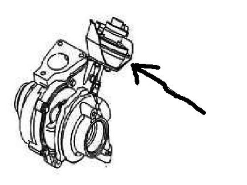

    Что проверять при передуве турбины, ткните палцем.
    Как проверяеться електроклапан, обозначенный черной стрелкой?

    в общем все. если где-то потеря вакуума, то турба передувает.
