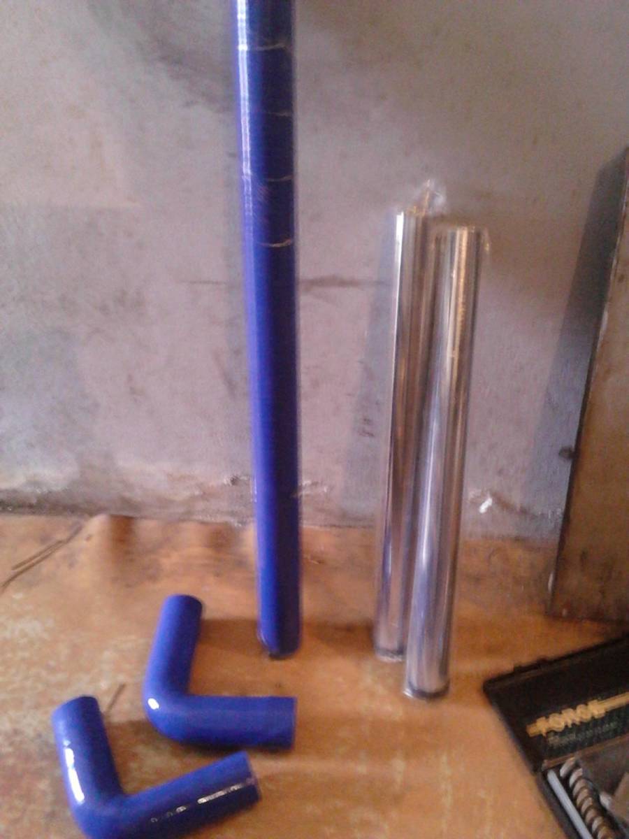

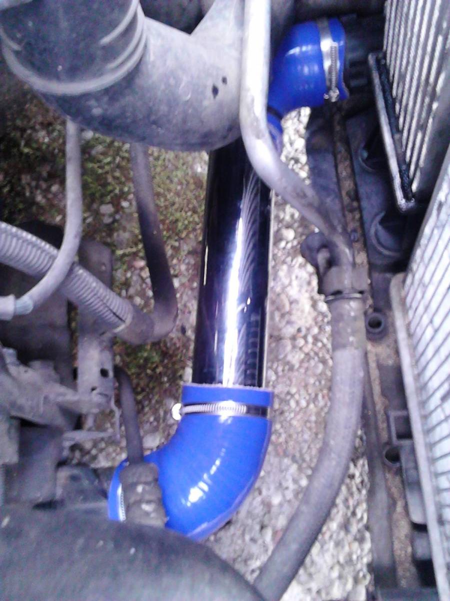

Вот поменял и сделал что спрашивал, ково интересует описываю.
Покупаем материал
Кстати мне хватило только 2 поворотов на 90 градусов и одна трубка нержавейки длиной 700мм.
ЦЕНА ВОПРОСА ГДЕ ТО 300.000 БЕЛ РУБ.
Кстати такие патрубки подойдут только на турбированый матор, при этом что стоит фильтр нулевого сопротивления и прямоточная выхлопная система.
Менять будем нижний патрубок идущий от турбины к интеркулеру и верхний от  интеркулера к колектору.
Извените за качество с телефона.post-38726-0-75496700-1409855277_thumb.j

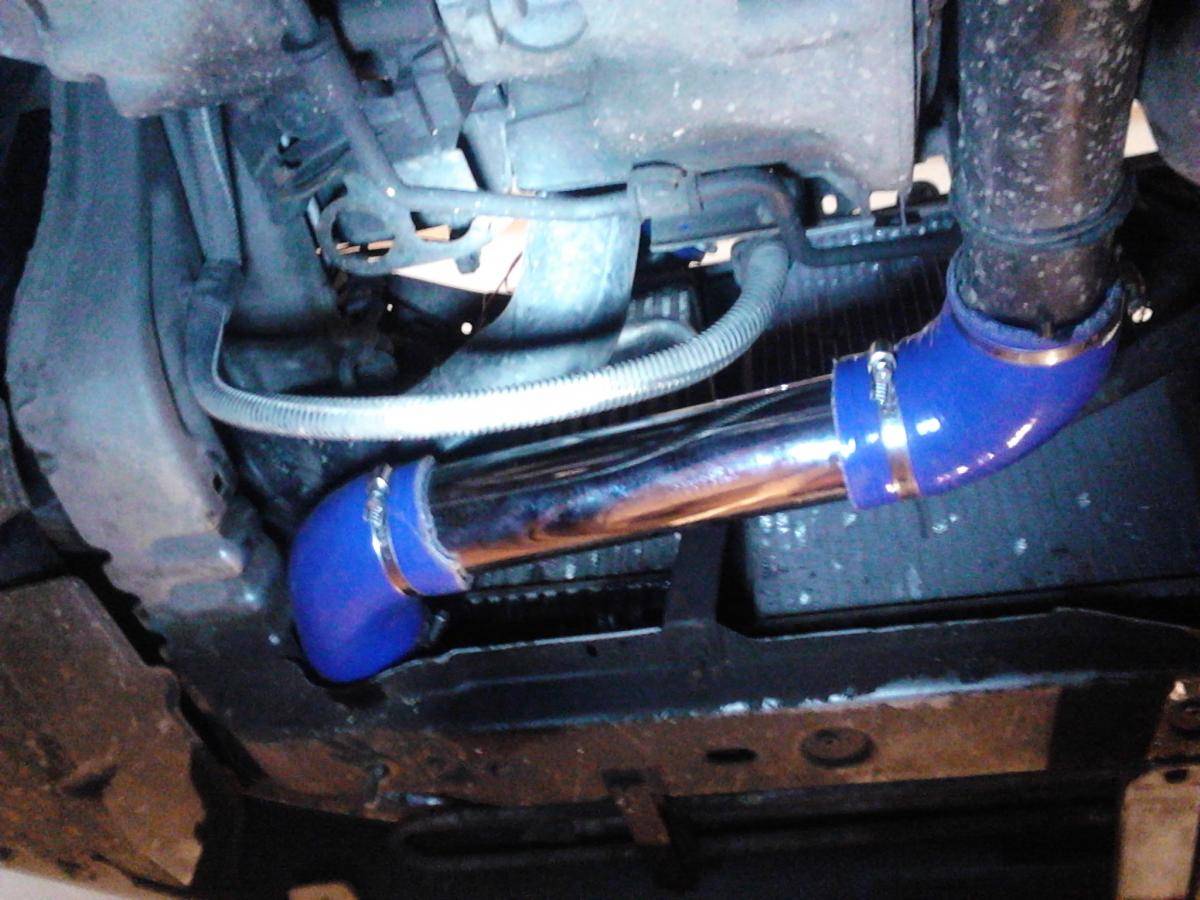

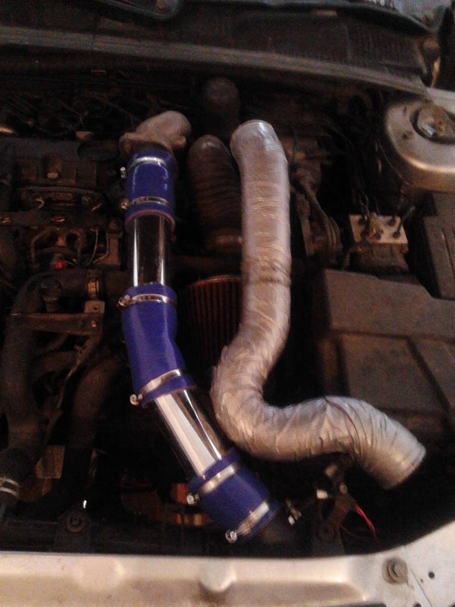

Подрезаем по размерам, подгоняем, собираем и вот что имеем.post-38726-0-17325600-1409855413_thumb.j
post-38726-0-25090300-1409855463_thumb.j
Аналогично производим и с нижним патрубком.
post-38726-0-17392300-1409855551_thumb.j

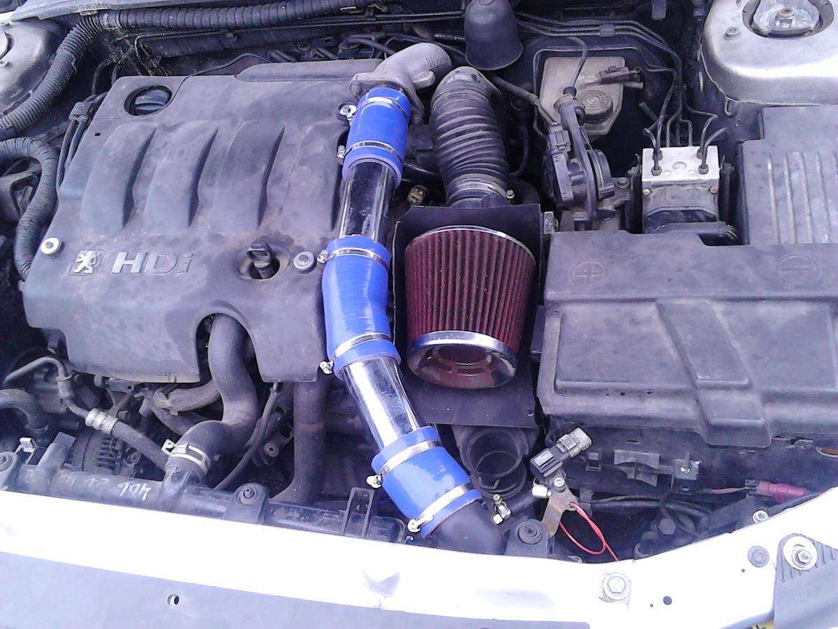

И собираемpost-38726-0-84132800-1409855598_thumb.j
post-38726-0-08382300-1409855625_thumb.j
Есть вопросы отвечу.

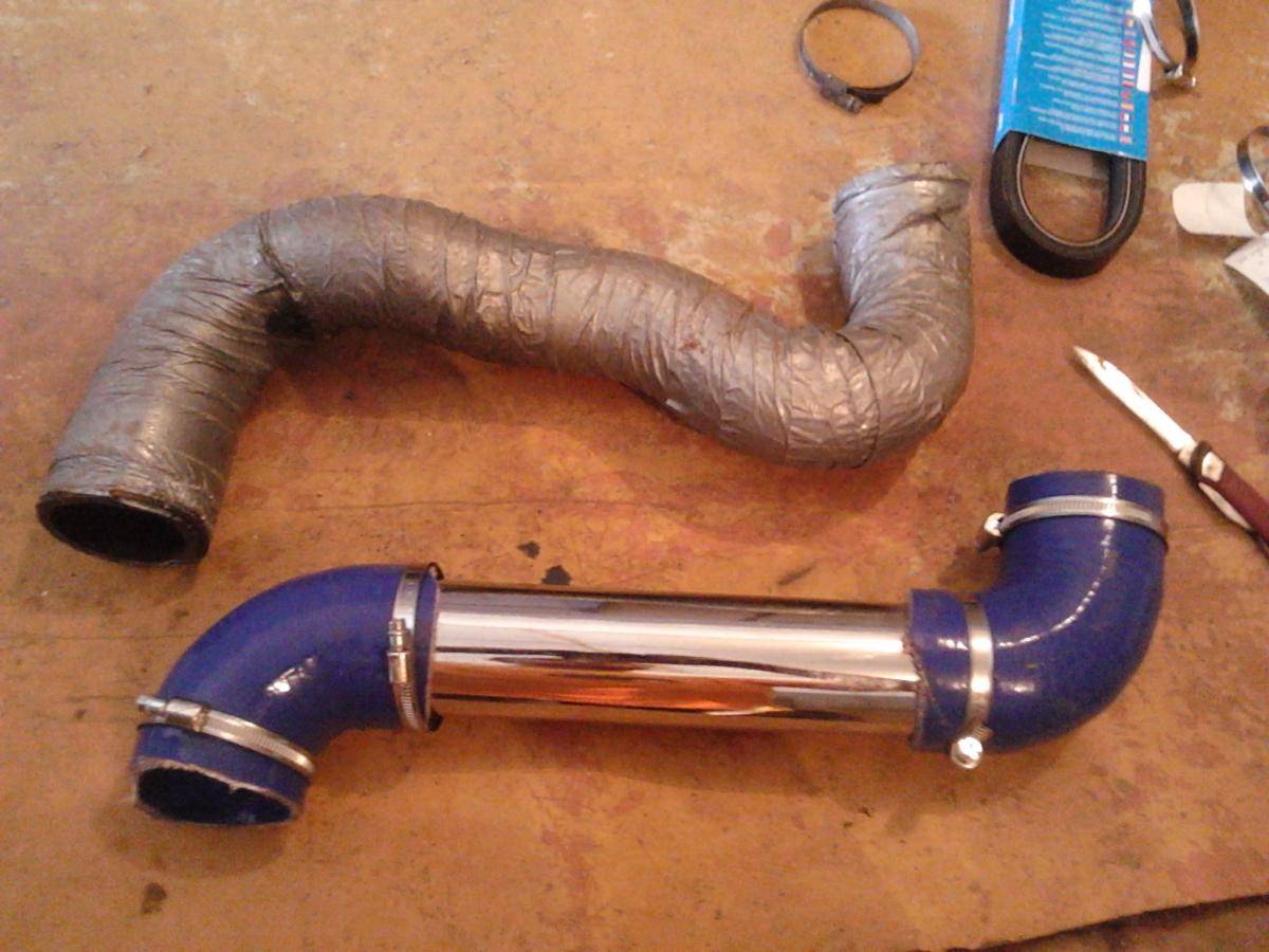

post-38726-0-42556000-1409855523_thumb.j
Подойдут на любую машину без FAP с завода, а так же всем кто заглушил клапан EGR. Смотрится красиво. Только сами шланги криво отрезал. Еще есть вопрос по подсосу воздуха при соединении как ты сделал. На трубах от нержавейки нет фланца. Ты хотя бы по два хомута поставь или трубу и шланг на термогермет а сверху хомут. Где все брал, патрубки, трубы из нержавейки. Старые шланги зачем обматывал. Кстати они тебе нужны?
