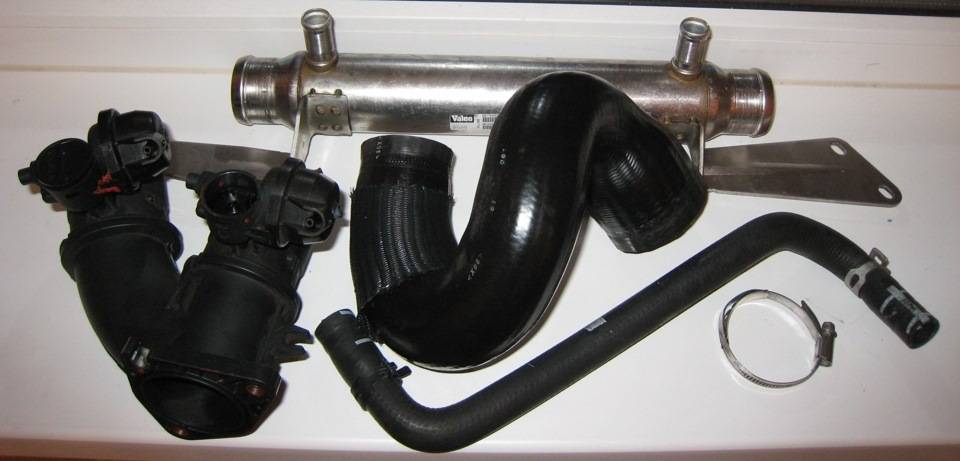

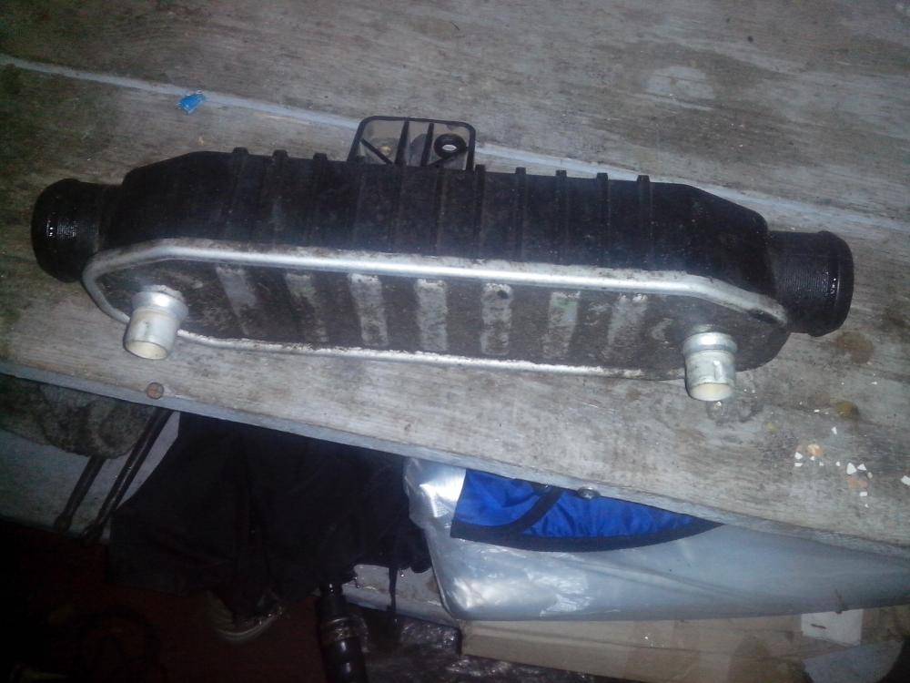

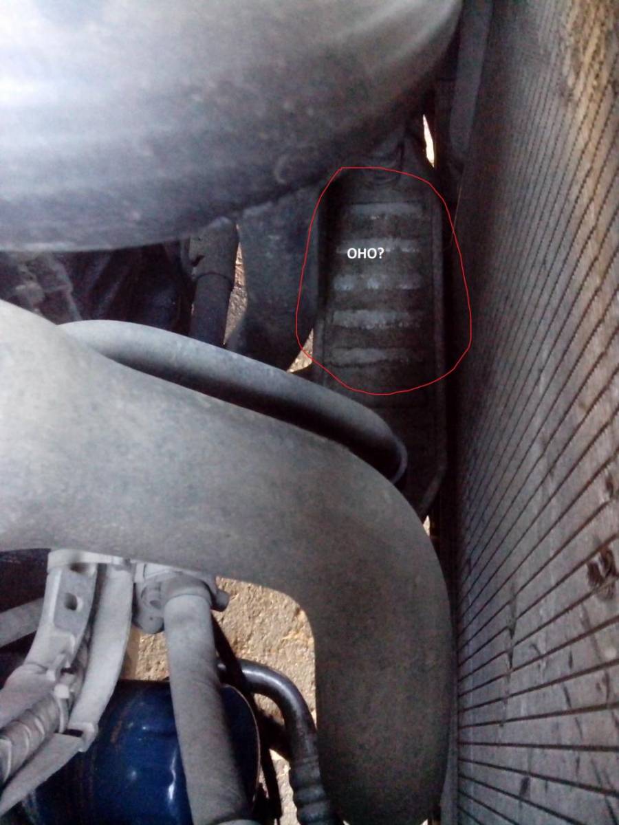

    Искать нужно, куда уходит антифриз. Проверь теплообменник подогрева впускного воздуха, около радиатора.
    А нельзя чуть по подробнее о теплообменнике подогрева впускного воздуха, знаю о наличии интеркулера. Не видел там ничего, связанного с СО. Вчера осмотрел трубки Вебасты, решил поменять. Колхозить буду либо из медных трубок для отопления или может шланги поставлю (возможно не лучший вариант), а кто, что ставил на замену этих трубок?
    Всем привет. У меня тоже дымит (видно в свете фар едущей сзади машины) и то при 3-3,5т. об/мин. сильнее когда не полностью прогрета, и почти не видно на полностью прогретом моторе. Пар из глушителя начинает идти через пару минут после холодного пуска, но вскоре пропадает. Это из наблюдений. (2,2 ХДИ ФАП вырезан 2 года назад у клубных мастеров, ЕГР заглушен.) Теперь вопрос немного не по теме, но думаю родственный. Как только холодает на улице до нуля и ниже, появляется свист при движении с постоянными оборотами, он пропадает при добавлении или сбросе газа. Думаю, что где то подсасывает или выдавливает воздух. Патрубки все смотрел, хомуты пережимал. Правда интеркулер на герметичность не проверял. Такое твориться уже 4 года. Кто че думает?
    Трубки на вебасто можно заменить шлангами. Возможно у тебя как-то иначе, сделано с подогревом. Тройник на впускном коллекторе, пластиковый имеется?
    Да, имеется. Немного "сопливит", к нему еще справа трубка от ЕГР прикручена. Хотя не уверен, что пластиковый.
    Сходил, посмотрел. Видимо все есть. Но все сухо везде.post-20778-0-13580200-1446107066_thumb.j
