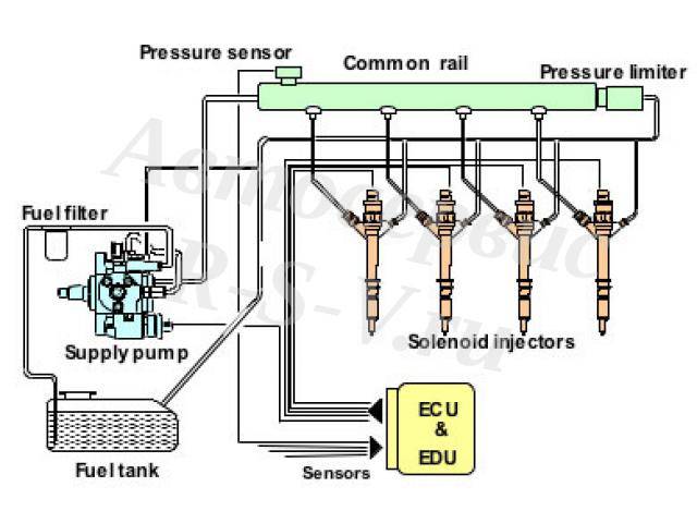

Димыч. Опубликовано 9 марта, 2016 Жалоба Поделиться Опубликовано 9 марта, 2016 Хорошо, раз тнвд не при чём, что являнтся источником стружки? Вот схема, что даёт стружку? Ссылка на комментарий Поделиться на другие сайты Поделиться

frontier guard Опубликовано 18 марта, 2016 Жалоба Поделиться Опубликовано 18 марта, 2016 Хорошо, раз тнвд не при чём, что являнтся источником стружки? Вот схема, что даёт стружку? 2612.jpeg Эта система при установке фильтра тонкой очистки Бош, при фильтре Сименс, стоин четверник при этом обратку гонит через фильтр. По этому при износе бронзовох втулок ТНВД стружка оказывается в стакане. Считаю ТНВД на стенд, а там либо замена или рмонт. Я свой менял. Ссылка на комментарий Поделиться на другие сайты Поделиться

Cital Опубликовано 18 марта, 2016 Жалоба Поделиться Опубликовано 18 марта, 2016 Эта система при установке фильтра тонкой очистки Бош, при фильтре Сименс, стоин четверник при этом обратку гонит через фильтр. По этому при износе бронзовох втулок ТНВД стружка оказывается в стакане. На HDI обратка через фильтр не идет, только часть топлива из фильтра в обратку. Что на Бош , что на Сименс. Ни разу не видел износа бронзовых втулок. Изнашиваются другие стальные части ТНВД Ссылка на комментарий Поделиться на другие сайты Поделиться
