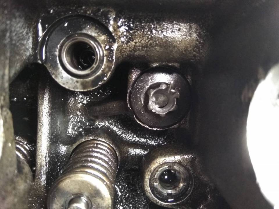

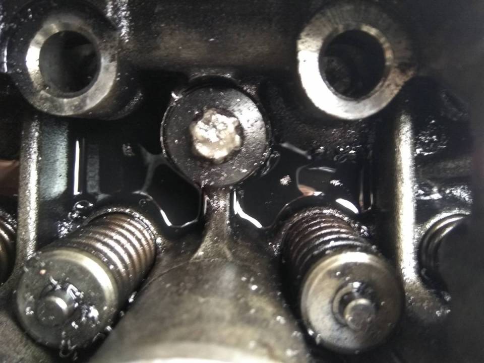

frontier guard Опубликовано 22 октября, 2019 Жалоба Поделиться Опубликовано 22 октября, 2019 (изменено) Учавствуют Если открутил все болты, шпильки будут тяжело открутить, обычно отламываеся торкс. Пробуйте накрутить две гайки на 7мм Изменено 22 октября, 2019 пользователем frontier guard Ссылка на комментарий Поделиться на другие сайты Поделиться

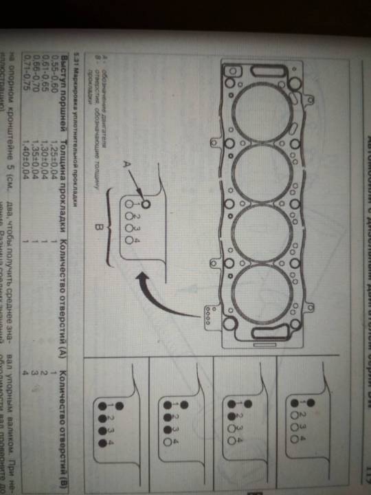

Belarus-84 Опубликовано 22 октября, 2019 Жалоба Поделиться Опубликовано 22 октября, 2019 @frontier guard Спасибо, шпильки вообще без проблем выкрутил, да и крышку уже снял, герметик слишком термоядерный был. Буду завтра с головой воевать. Пробило похоже прокладку, или повело. Если в курсе, подскажи, как соотнести номер толщину прокладки с количеством шлифовок головы, потому как один раз я ее шлифовал, а что до меня было хз. Ссылка на комментарий Поделиться на другие сайты Поделиться
Димыч. Опубликовано 22 октября, 2019 Жалоба Поделиться Опубликовано 22 октября, 2019 Толщина прокладки не зависит от количества шлифовок гбц. А чего полез? Антифриз давило? Ссылка на комментарий Поделиться на другие сайты Поделиться
frontier guard Опубликовано 22 октября, 2019 Жалоба Поделиться Опубликовано 22 октября, 2019 По шлифовке есть придел, надо уточнять у тех кто этим занимается. А какая прокладка по высечкам Ссылка на комментарий Поделиться на другие сайты Поделиться
Belarus-84 Опубликовано 22 октября, 2019 Жалоба Поделиться Опубликовано 22 октября, 2019 @Димыч. Давило дико, пока доперло до меняЯ у меня два шланга порвало. @frontier guard стоит на четыре дырки, но в прошлый раз делал не сам, и там чувак с балды сказал, давай попробуем на четыре, но что то мне кажется, что это не очень вариант, а сейчас сам лезу, хочу сделать по уму. Ссылка на комментарий Поделиться на другие сайты Поделиться
frontier guard Опубликовано 22 октября, 2019 Жалоба Поделиться Опубликовано 22 октября, 2019 Сколько прошлый раз сняли Ссылка на комментарий Поделиться на другие сайты Поделиться
punk2904 Опубликовано 22 октября, 2019 Жалоба Поделиться Опубликовано 22 октября, 2019 Прокладка ставится такого размера, какая и была, какая разница, сколько чего там сняли? Димыч. 1 Ссылка на комментарий Поделиться на другие сайты Поделиться
