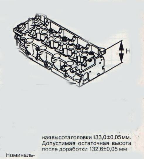

По уму это отыскать старую или мерить высоту поршня и по таблице подбирать прокладку. К обработке ГБЦ вообще не относится. Шлифовать допускается до плоскости тарелок клапанов.
Изменено пользователем Димыч.
уточнил
@frontier guard Да, по поводу предела и таблицы я слышал, но не очень в теории понятно что и как делать. А глянуть где то можно, какая с завода шла?
@Димыч.  ну шлифовать то я точно буду отдавать, заодно хочу на диагностику, на пример трещин отдать.
Я так понимаю 1 и 4 поршни в ВМТ? Хорошая таблица, но нет а меня такого приборчика, так бы можно было попробовать померить.....
