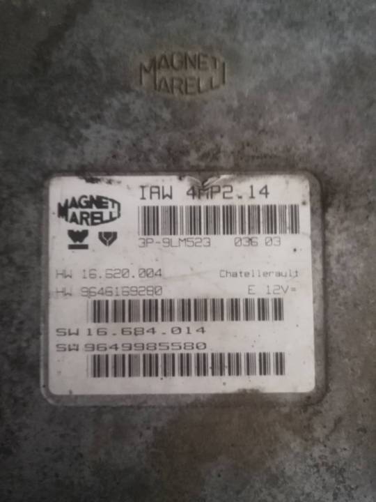

Добрый всем день. Помогите разобраться как быть и что делать. Не заводиться двигатель. Стартер крутит. Мозги не дают напряжение ни на катушку, ни на бензонасос. Даёшь на все плюс, все работает. Диагносты не могут подключится к мозгам,чтобы посмотреть, что с ними. Блок не отвечает. Говорят что может иммо его блокирнул. Вроде как сам иммо рабочий. И мозги позвонили напряжение есть, контакты целые. До этого пару раз выскакивал перечеркнутый ключ. Пежо 607, 2,2 бенз 2003 год, акпп. Что делать не знаю. Особо никто не хочет с магнети марелли иметь дело. Помогите. Хелпппп.

Катушка, бензонасос, форсунки запитаны плюсом от многофункционального реле. ЭБУ питает только минусом. Если измерять питание от ЭБУ относительно массы будет нуль. С другой стороны реле удерживается минусом ЭБУ. Тут надо внимательно смотреть схему и правильно проводить измерения. Надеюсь все так и делали. Иногда контрольная лампочка, более информативна чем мультик.
