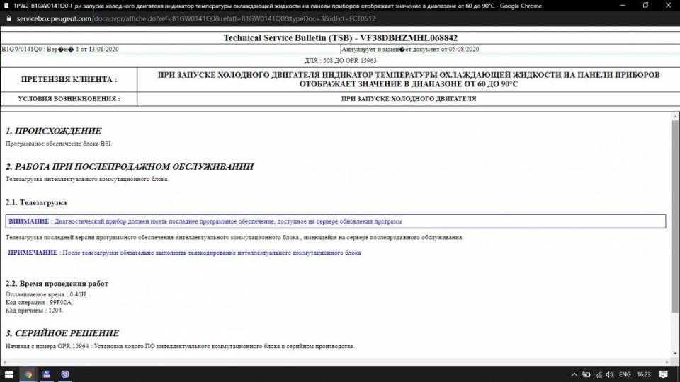

Prospekt Опубликовано 18 декабря, 2020 Жалоба Поделиться Опубликовано 18 декабря, 2020 Добрый день, неделю назад приобрел Пежо 508(2016), 1.6 HDi (DV6FC), 115 л.с., АКПП. В машине все радует, но начинают возникать вопросы... Утром на холодную завожу машину и буквально за 3-4 мин температура ОЖ показывает рабочую. Проезжаю 200-300 метров глушу и завожу опять, стрелка показывает самое начало набора температуры(по ощущениям правду). На сколько я понимаю, вопрос с датчиком, почитав интернеты понимаю, что он впаян в корпус термостата. Может кто то уже сталкивался с данной проблемой и знает решение? Или номера з/ч, сам найти не могу т.к. мой вин по базам не пробивается, а где и находится, то там этого нет. Ссылка на комментарий Поделиться на другие сайты Поделиться
Модератор Citrin Опубликовано 18 декабря, 2020 Модератор Жалоба Поделиться Опубликовано 18 декабря, 2020 Возможно виноват и датчик температуры( а проверить просто- подключить комп на холодную и проверить температуру которую датчик отдает блоку управления двигателем), а может это один из распространенных косяков в 508. Читаем что говорит официальный документ. Ссылка на комментарий Поделиться на другие сайты Поделиться
