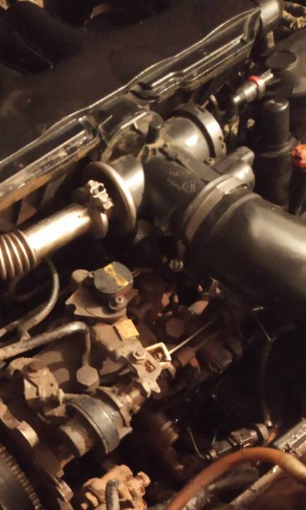

Андро 0 Опубликовано: 19 января 2021 Жалоба Рассказать Опубликовано: 19 января 2021 Всем доброго времени суток! Ув. профи, помогите победить мой, новоприобретенный агрегат на dw8 (1,9) Lucas DPC 2001 года. Проблема: 1. сильно дымит светлым дымом. воняет не сгоревшим топливом. 2. не работает тахометр. 3. стрелка температуры зашкаливает с включением зажигания. Мои предположения, что эти моменты взаимосвязаны - ЭБУ не видит температуру и обороты и не регулирует корректно опережение, давление и дозировку. С чего начать лечение??? Заранее благодарен! Ссылка на сообщение Поделиться на других сайтах

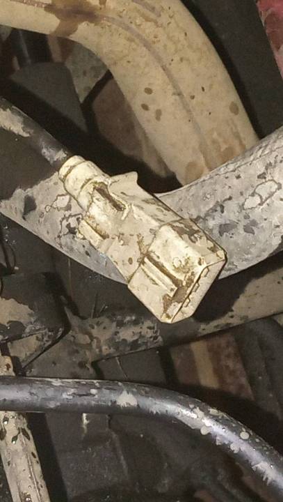

Андро 0 Опубликовано: 19 января 2021 Автор Жалоба Рассказать Опубликовано: 19 января 2021 Сегодня нашел растёгнутый трёх контактный разъём. Уж оооочень похож на ДПКВ! Но второй половинки не нашёл( Не подскажете от куда искать? Ссылка на сообщение Поделиться на других сайтах
Модератор Daiver 1 202 Опубликовано: 19 января 2021 Модератор Жалоба Рассказать Опубликовано: 19 января 2021 Под корпусом термостата. Ссылка на сообщение Поделиться на других сайтах
Андро 0 Опубликовано: 20 января 2021 Автор Жалоба Рассказать Опубликовано: 20 января 2021 спасибо огромное! пойду поищу. Ссылка на сообщение Поделиться на других сайтах
Андро 0 Опубликовано: 21 января 2021 Автор Жалоба Рассказать Опубликовано: 21 января 2021 19.01.2021 в 21:17, Daiver сказал: Под корпусом термостата. К сожалению, ни разъёма нет,, ни провода не хватает по длине. Есть ещё варианты? Ссылка на сообщение Поделиться на других сайтах
