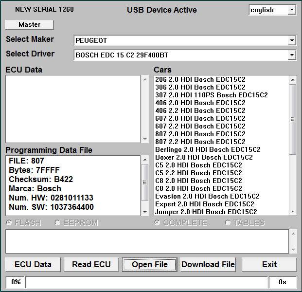

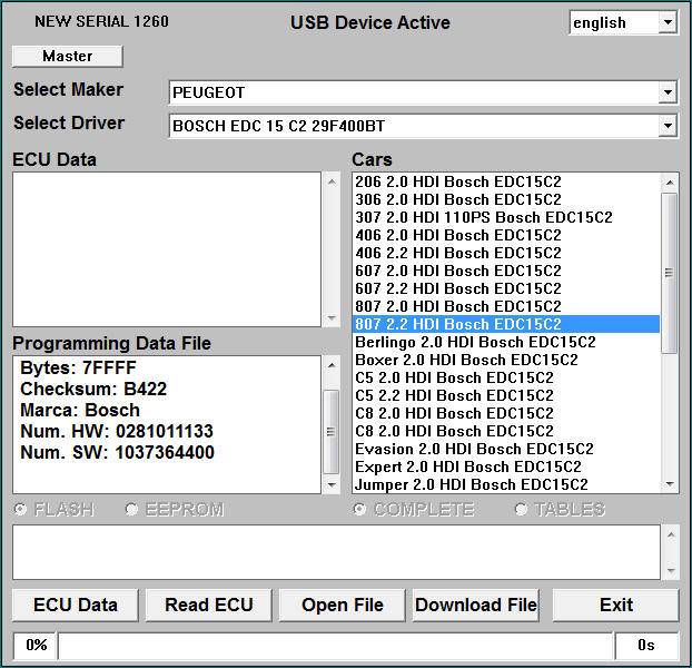

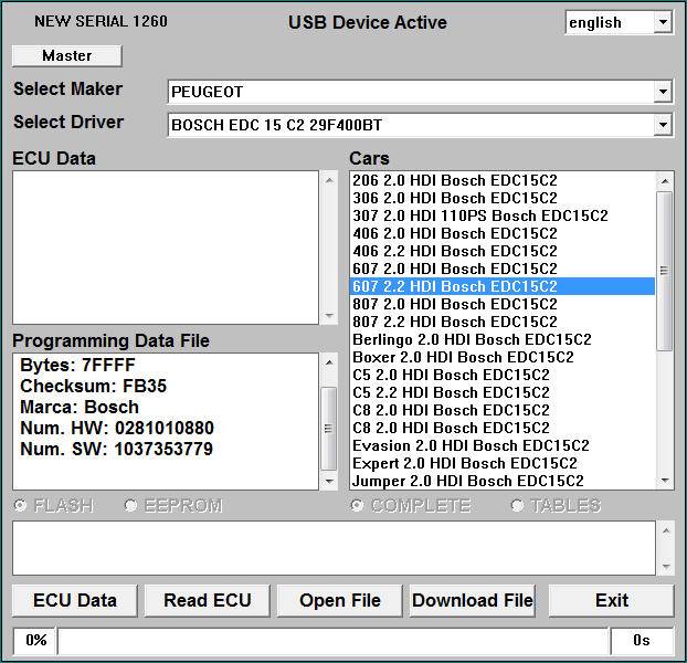

Димыч. Опубликовано 31 марта, 2016 Жалоба Поделиться Опубликовано 31 марта, 2016 Взаимозаменяемы ли прошивки 607 и 807, 2,2 дизель? Интересна совместимость софта и эбу. Конструктивные особенности самих моторов опустим. Ссылка на комментарий Поделиться на другие сайты Поделиться
Модератор Citrin Опубликовано 31 марта, 2016 Модератор Жалоба Поделиться Опубликовано 31 марта, 2016 Для чего это нужно? Ссылка на комментарий Поделиться на другие сайты Поделиться
Димыч. Опубликовано 31 марта, 2016 Жалоба Поделиться Опубликовано 31 марта, 2016 Для чего это нужно? Хочет попробовать человек мою прошивку на 607. (у меня лянча федра). Нюансы со свирлом учтены. Что бы было не напряжно отвечать: 1 заливай спокойно, если что - бэкап. 2 не заливай, будут косяки с эбу, выход из строя и т.п. Ссылка на комментарий Поделиться на другие сайты Поделиться
Модератор Citrin Опубликовано 31 марта, 2016 Модератор Жалоба Поделиться Опубликовано 31 марта, 2016 Если версия софта одинаковая- можно пробовать. Можно пробовать даже если версия софта не одинаковая. Есть одно НО. Если идентификатор (условно назовем это так) софта во флеше и eeprom не совпадет- получим мертвый (программно) блок. Поднять можно его будет только в буте. Ссылка на комментарий Поделиться на другие сайты Поделиться
Димыч. Опубликовано 31 марта, 2016 Жалоба Поделиться Опубликовано 31 марта, 2016 Про поднятие понятно, наблюдал после заливки прошивки на 49% (не у меня) Как можно определить версию софта? Если напряжно, полезу гуглить. Просто хотелось у самого мудрого это узнать. Ссылка на комментарий Поделиться на другие сайты Поделиться
bigorat Опубликовано 31 марта, 2016 Жалоба Поделиться Опубликовано 31 марта, 2016 Дима, а версия софта это не Num. SW: (Software Wersion) часом может быть? Ссылка на комментарий Поделиться на другие сайты Поделиться
Димыч. Опубликовано 31 марта, 2016 Жалоба Поделиться Опубликовано 31 марта, 2016 Слава, вполне возможно) жду подтверждение от знатока. Ссылка на комментарий Поделиться на другие сайты Поделиться
Модератор Citrin Опубликовано 31 марта, 2016 Модератор Жалоба Поделиться Опубликовано 31 марта, 2016 Любая программа которая работает с прошивками покажет версию софта. Галетта даже показывает версию софта при чтении. Вот название утилиты от Бош. гуглите, качайте Bosch ecu nr.exe Ссылка на комментарий Поделиться на другие сайты Поделиться
Димыч. Опубликовано 31 марта, 2016 Жалоба Поделиться Опубликовано 31 марта, 2016 Ну вот если эти прошивки махнуть местами, железо не помрёт? Ссылка на комментарий Поделиться на другие сайты Поделиться
Модератор Citrin Опубликовано 31 марта, 2016 Модератор Жалоба Поделиться Опубликовано 31 марта, 2016 Железо не умирает. Умирает софт. Проверять надо ))) Ссылка на комментарий Поделиться на другие сайты Поделиться

Димыч. Опубликовано 3 апреля, 2016 Жалоба Поделиться Опубликовано 3 апреля, 2016 ну что получилось? Я не могу с точностью утверждать. Пока что есть два скрина. можно ли их перезалить одну вместо другой - не знаю. Ссылка на комментарий Поделиться на другие сайты Поделиться

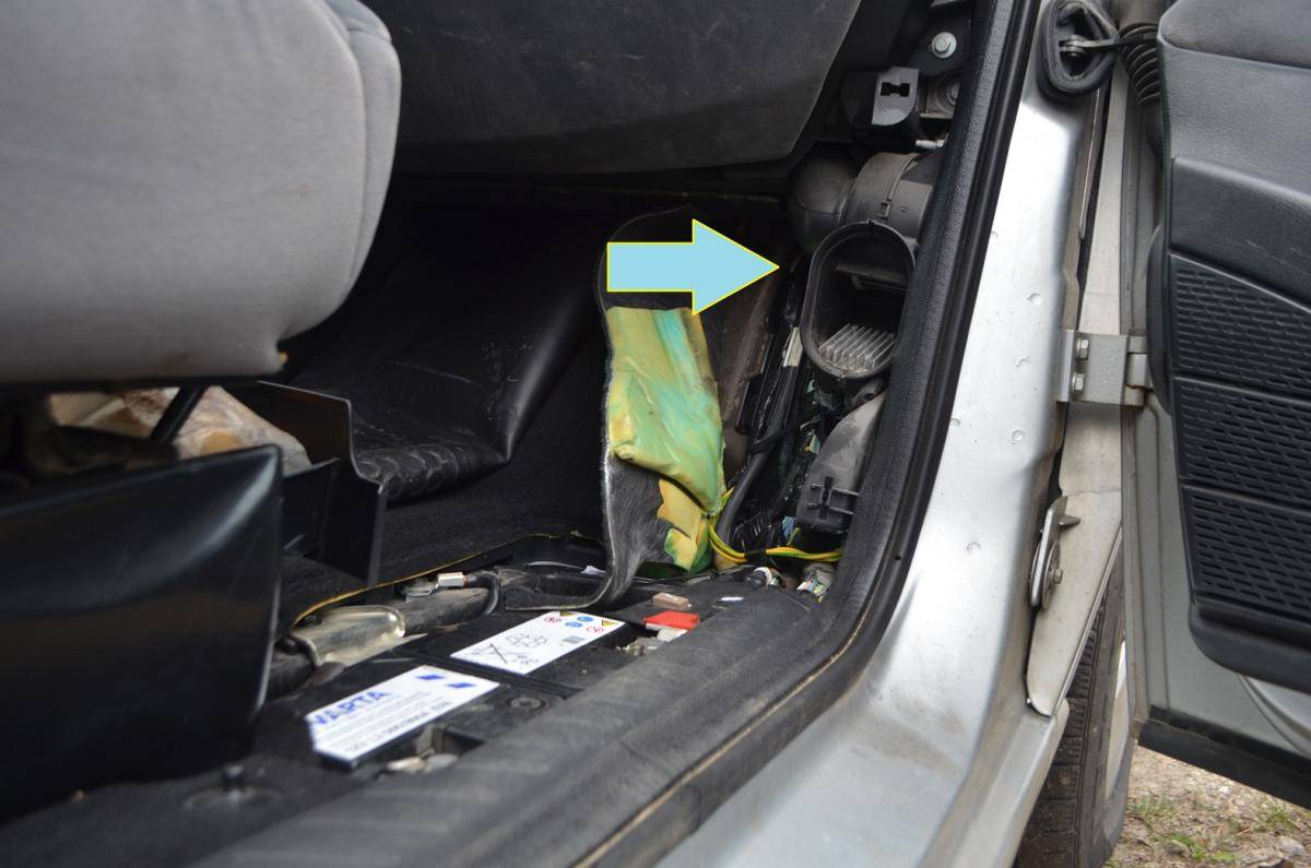

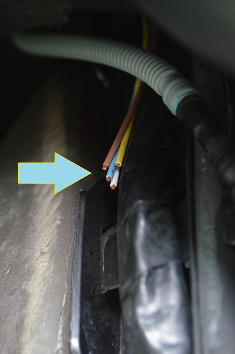

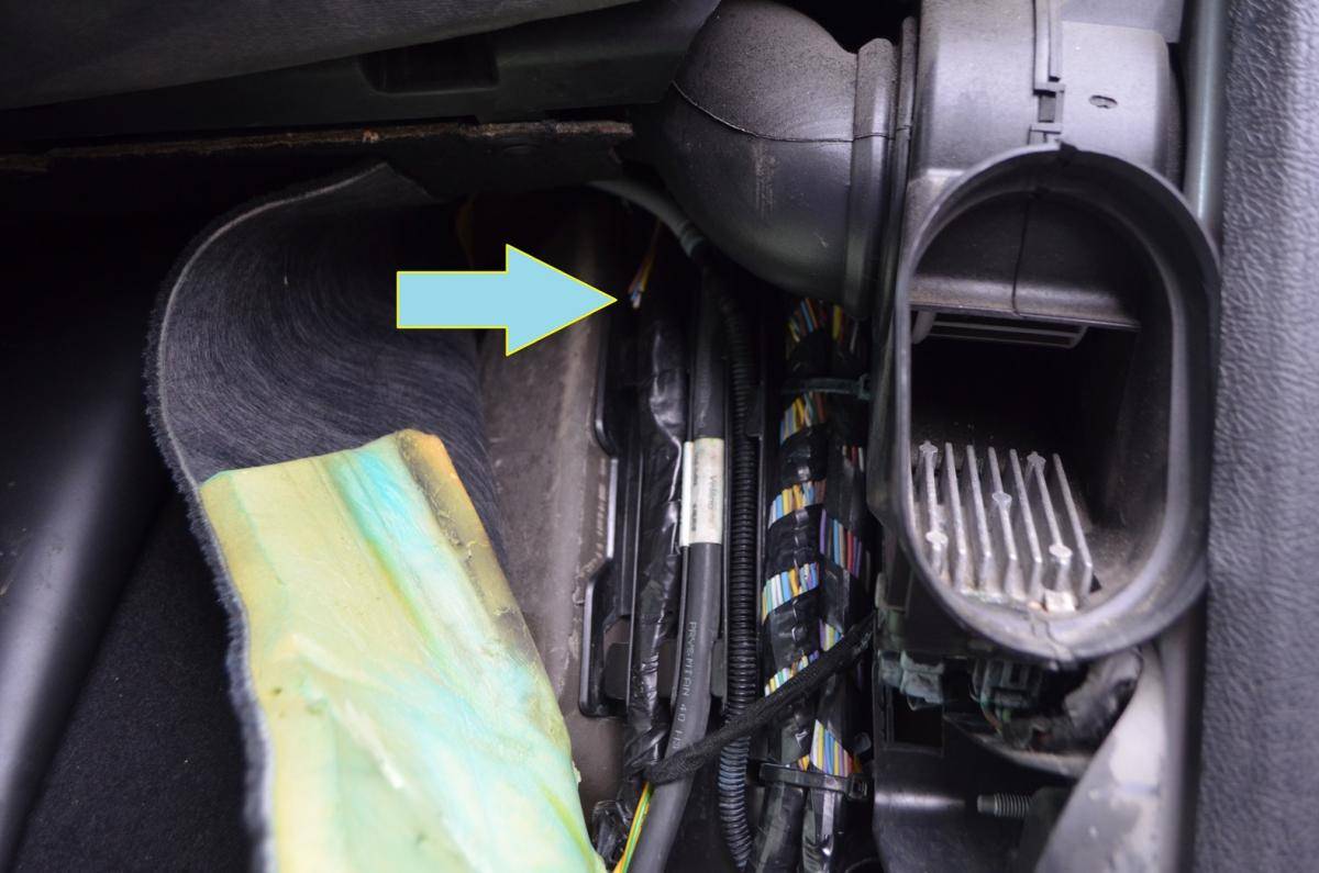

punk2904 Опубликовано 10 апреля, 2016 Жалоба Поделиться Опубликовано 10 апреля, 2016 Обнаружил под бардачком обрезанные концы проводов (см. фото), что бы это могло значить?Это какая-то подготовка под что-то, чего у меня в комплектации попросту нету?Или это уже кто-то там руками своими полазил и делов натворил?PS: Концы обрезаны красиво, прям по-заводскому... Ничем не заизолированы! Ссылка на комментарий Поделиться на другие сайты Поделиться
bigorat Опубликовано 10 апреля, 2016 Жалоба Поделиться Опубликовано 10 апреля, 2016 Может под cd ченжер выход был, да его коцнули? Ссылка на комментарий Поделиться на другие сайты Поделиться
punk2904 Опубликовано 10 апреля, 2016 Жалоба Поделиться Опубликовано 10 апреля, 2016 Может под cd ченжер выход был, да его коцнули? Вряд ли! У меня RD4 MP3, они без CD-чейнджеров идут!.. Да и они ж в бардачке стоят вроде, а провода то вниз идут!?.. Ссылка на комментарий Поделиться на другие сайты Поделиться
bigorat Опубликовано 11 апреля, 2016 Жалоба Поделиться Опубликовано 11 апреля, 2016 Тогда хз, у меня вот тоже в заднем левом крыле торчит разъем на 4 контакта, а нафига он там не ясно, хотя майфун RT3.... Ссылка на комментарий Поделиться на другие сайты Поделиться
