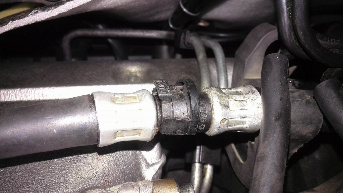

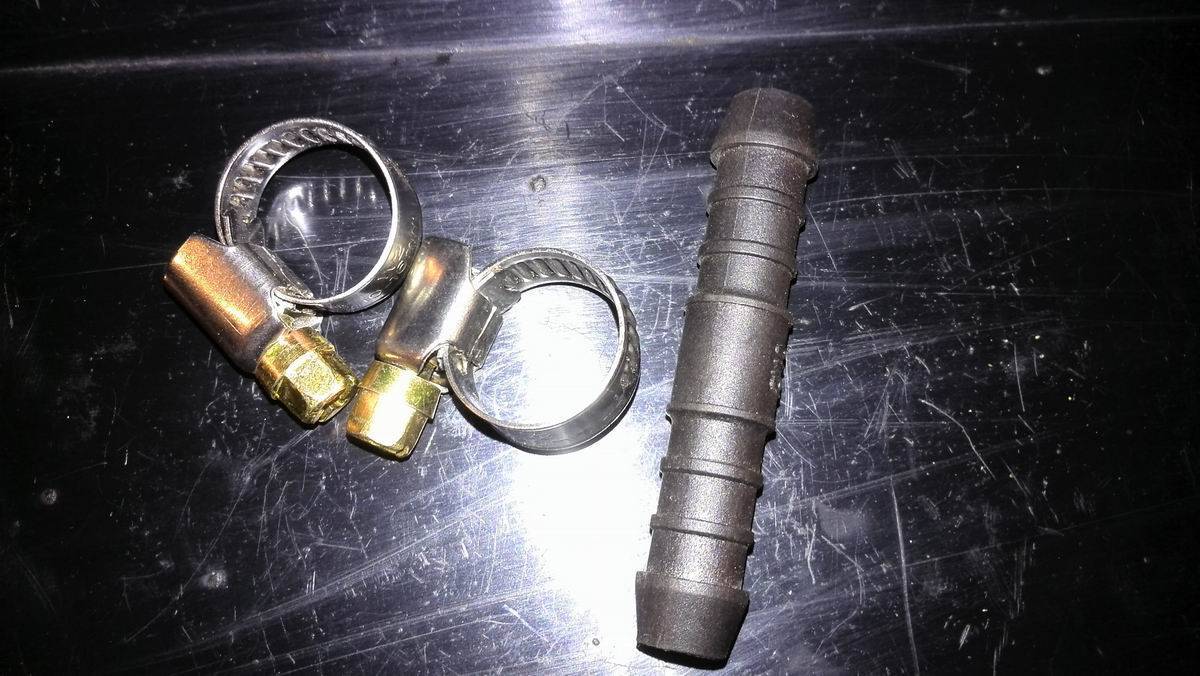

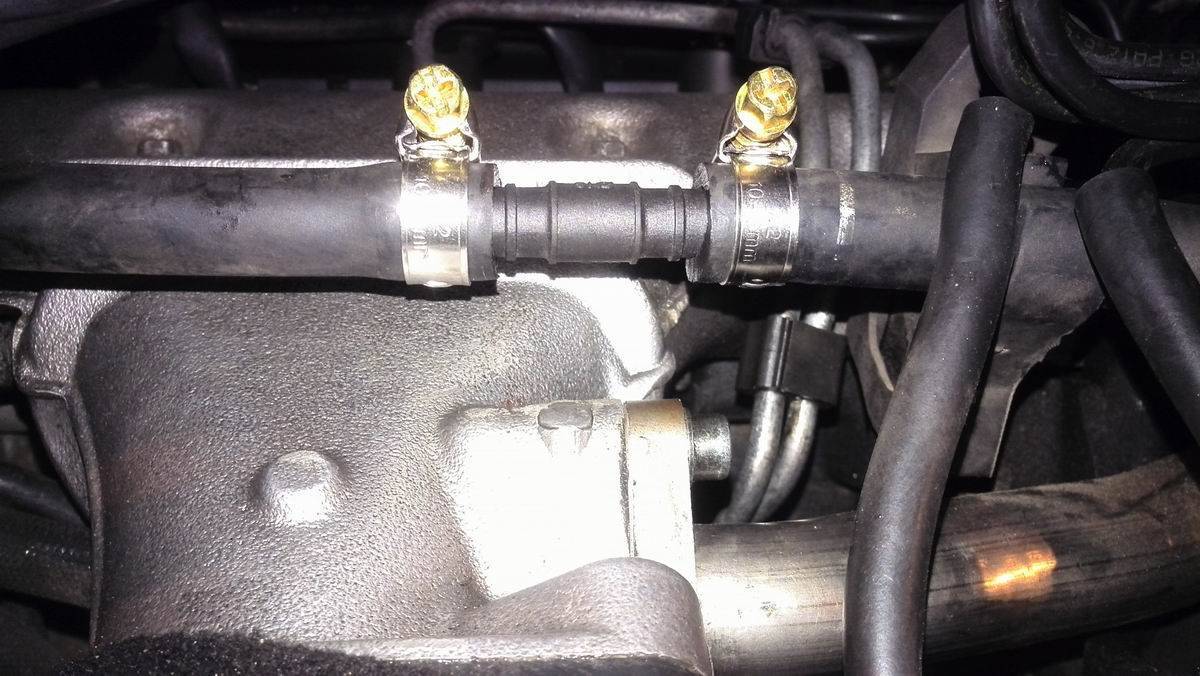

Димыч. Опубликовано 5 октября, 2017 Жалоба Поделиться Опубликовано 5 октября, 2017 Этот шланг посередине имеет быстросъёмное соединение. У многих оно ломается. Я простой штуцер на хомуты соединил. Chinerev. 1 Ссылка на комментарий Поделиться на другие сайты Поделиться
PEUGEOT 807 Опубликовано 5 октября, 2017 Жалоба Поделиться Опубликовано 5 октября, 2017 Ят так же сделал как и ты просто штуцер из кусочка трубки нержавеющей с резьбой на концах и 2 хомута но видимо сильно перетянул хомуты он после хомута лопнул и тек ну пока так покатаюсь посмотрим дальше как будет.просто спросил чтоб ес ли что знать как он обзывается и найти его по быстрому Пардон не совсем как у тебя я делал.Я эти обжимы срезал и просто трубкой нержавеющей соединил 2 конца Ссылка на комментарий Поделиться на другие сайты Поделиться
Димыч. Опубликовано 5 октября, 2017 Жалоба Поделиться Опубликовано 5 октября, 2017 Выбросить всё старое, пластиковое и соединить штуцером, с хомутами. Ссылка на комментарий Поделиться на другие сайты Поделиться

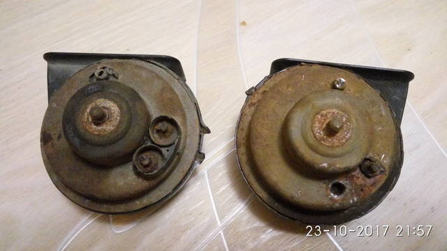

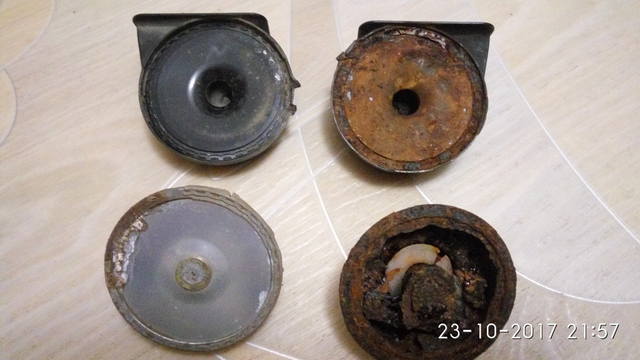

D.Z. Опубликовано 23 октября, 2017 Жалоба Поделиться Опубликовано 23 октября, 2017 На что заменить штатный звуковой сигнал? Ситроен с8. Думаю поставить волговский. Нужно ли при этом устанавливать доп. реле? Или просто поставить на место штатных и все? Родные сгнили. Ссылка на комментарий Поделиться на другие сайты Поделиться
Димыч. Опубликовано 23 октября, 2017 Жалоба Поделиться Опубликовано 23 октября, 2017 Реле ж стоит. Ссылка на комментарий Поделиться на другие сайты Поделиться
PEUGEOT 807 Опубликовано 23 октября, 2017 Жалоба Поделиться Опубликовано 23 октября, 2017 3 минуты назад, Димыч. сказал: Реле ж стоит. То есть просто поменять клаксон и все? Ссылка на комментарий Поделиться на другие сайты Поделиться
D.Z. Опубликовано 23 октября, 2017 Жалоба Поделиться Опубликовано 23 октября, 2017 Димыч., просто в сети смотрел какие-то реле ставят при установке волговских сигналов. Вот и возник вопрос надо ли что-то менять в схеме подключения. Ссылка на комментарий Поделиться на другие сайты Поделиться
Димыч. Опубликовано 23 октября, 2017 Жалоба Поделиться Опубликовано 23 октября, 2017 Ну да. Ну можно исполнить танец с бубном и после это дело отписать в блогах, в бортжурнале. Ссылка на комментарий Поделиться на другие сайты Поделиться
Модератор Audiomax Опубликовано 23 октября, 2017 Модератор Жалоба Поделиться Опубликовано 23 октября, 2017 Как-то давно ставил волговские улитки , не на пежо ....Просто вместо старых вткнул , работало. Ставил пару , звук приятней был ) Недавно в тойоте менял , воздушку ставил , без релюхи доповой , так предохранитель пришлось только увеличить немножко по номиналу. Ссылка на комментарий Поделиться на другие сайты Поделиться
D.Z. Опубликовано 23 октября, 2017 Жалоба Поделиться Опубликовано 23 октября, 2017 Всем спасибо. Ссылка на комментарий Поделиться на другие сайты Поделиться
PEUGEOT 807 Опубликовано 23 октября, 2017 Жалоба Поделиться Опубликовано 23 октября, 2017 А реле родное то что стоит щас вытягивает пару?сопротивление у волговского такое же как у родного клаксона.просто если сопротивление будет слишком мало то тогда остается танец с бубнами)) Ссылка на комментарий Поделиться на другие сайты Поделиться
Модератор Citrin Опубликовано 23 октября, 2017 Модератор Жалоба Поделиться Опубликовано 23 октября, 2017 Реле просто коммутирует плюс на сигнал. У волговского сигнала питание 24 вольта что ли? От 12 работает. И здесь будет работать Ссылка на комментарий Поделиться на другие сайты Поделиться
Димыч. Опубликовано 23 октября, 2017 Жалоба Поделиться Опубликовано 23 октября, 2017 Вы думаете, если с волги, то там 200 ампер нужно? Найдите волговский мануал, там данные по предохранителю и реле. Сравнить со своим и сё. Ссылка на комментарий Поделиться на другие сайты Поделиться
