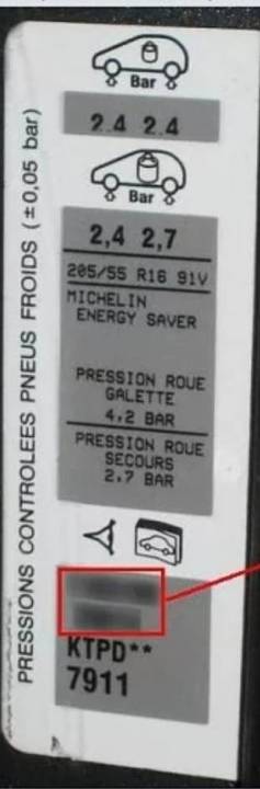

OJV Опубликовано 18 мая, 2022 Жалоба Поделиться Опубликовано 18 мая, 2022 (изменено) Передние 2,3 всегда по заводу, задние тоже, но когда полный багажник картошки и пятеро в салоне то задние докачиваю до 3,2. Так рекомендует табличка на средней стойке машины. Это на 607-ом, но думаю смысл везде одинаков. Изменено 18 мая, 2022 пользователем OJV Ссылка на комментарий Поделиться на другие сайты Поделиться
Димыч. Опубликовано 18 мая, 2022 Жалоба Поделиться Опубликовано 18 мая, 2022 2,3? Я думаю, износ по краям именно с давлением и связан. Ссылка на комментарий Поделиться на другие сайты Поделиться
OJV Опубликовано 18 мая, 2022 Жалоба Поделиться Опубликовано 18 мая, 2022 так на табличке написано, на 406-ом то же самое было. Превращать в телегу на деревянных колесах желания нет. Ссылка на комментарий Поделиться на другие сайты Поделиться
Димыч. Опубликовано 18 мая, 2022 Жалоба Поделиться Опубликовано 18 мая, 2022 Что за цифра "3,2" тогда? Не видел в жизни машину, постоянно перемещающуюся с одним лишь водителем. Хотя бы иногда она возит ещё кого-то, в багажнике что-то. Вот и износ. Езжу с 2,8 давлением по кругу, не жёстко, зато шины, диски всегда в здравии, отхаживают максимум, на них рассчитанный, и всегда готов хотя бы минимально нагрузить машину с полным салоном людей. Для 607 2,5-2,6 сам Бог велел. Ссылка на комментарий Поделиться на другие сайты Поделиться
OJV Опубликовано 18 мая, 2022 Жалоба Поделиться Опубликовано 18 мая, 2022 (изменено) Такая же ( эта не моя ) Изменено 18 мая, 2022 пользователем OJV Ссылка на комментарий Поделиться на другие сайты Поделиться
OJV Опубликовано 18 мая, 2022 Жалоба Поделиться Опубликовано 18 мая, 2022 (изменено) У меня загрузка 95% это два человека, один из них я, 140 кг. Изменено 18 мая, 2022 пользователем OJV Ссылка на комментарий Поделиться на другие сайты Поделиться
Димыч. Опубликовано 18 мая, 2022 Жалоба Поделиться Опубликовано 18 мая, 2022 Малыша 307 надули правильно, а баржу 607 не очень. Ну французы... :) Ссылка на комментарий Поделиться на другие сайты Поделиться
