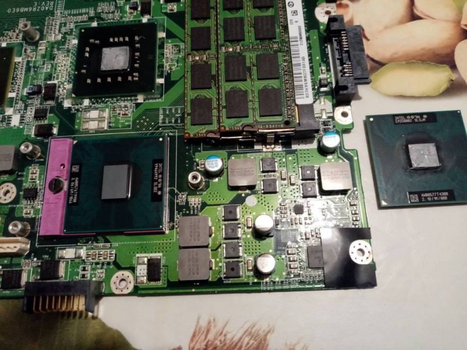

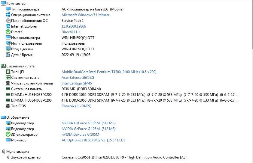

Модератор DJ BASS Опубликовано 18 сентября, 2022 Модератор Жалоба Поделиться Опубликовано 18 сентября, 2022 В наличие старенький ноутбук Acer Extensa 5635ZG, комплектация стандартная: intel T4300, чипсет GM45, видео Nvidia GeForce G105M 512Мб, память 2Гб DDR3, HDD, wi-Fi 2,4Ггц без блютуза. Задача выжать максимум, что может позволить чипсет и привести приблизительно в состояние на уровне современного бюджета. К замене 5 элементов: процессор - T9900 FSB1066, память DDR3 2х4Gb, 1066Mhz, винт - SSD 500Гб, замена ячейки DVD-Rom на HDD 1-2Tb, замена сетевой карты на 2,4/5,0Ггц с блютузом 4,0 или 5,0. Также проведена работа по снижению температурной нагрузки на северный мост и видеокарту - добавлены медные калиброванные пластины через термопасту MX-4 вместо термопрокладок, штатное охлаждение под процессор на 35Вт на месте. Модернизация охлаждения дало существенный эффект, снижение температуры видеопроцессора на 30 градусов в максимальных режимах работы. Если до пластин температура в играх, максимальном ютубе стабильно 90, пиково 100, то сейчас легко 60. Есть термпрокладки супер-пупер хорошие, но цена улетает в космос. Медь+MX-4 - копейки на 1 чип. Скан температуры в покое на термопрокладках, на максималках не сканировал. Скан в покое на меди Скан на максималках с переходом в покой на меди График интереснее тем, что чаще всего ноутбуки этого поколения с дискретным видео имеют температуру выше, чем у процессора, с медью удалось не только снизить тепловую нагрузку, но и опустить температуру ниже, чем у процессора. Для северного моста использована пластина толщиной 0,8мм, видеочипа - 1,2мм, плюс в обоих случаях термопаста с двух сторон максимально тонким слоем. Димыч. 1 Ссылка на комментарий Поделиться на другие сайты Поделиться

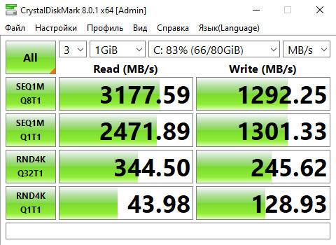

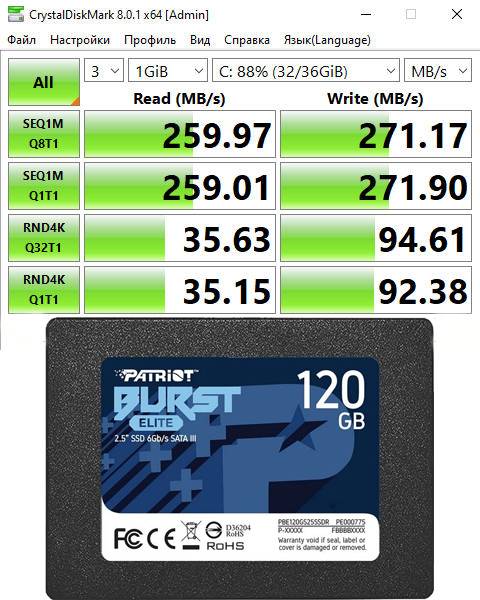

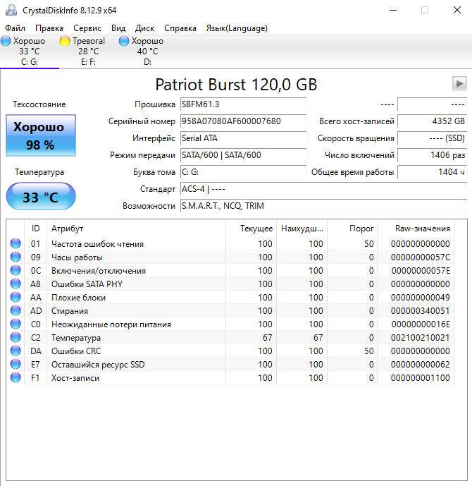

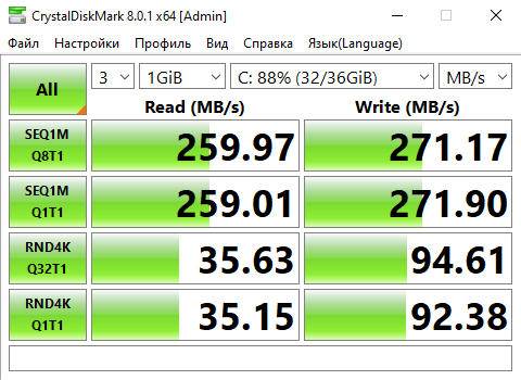

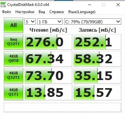

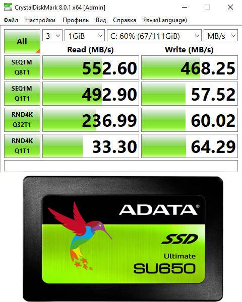

Димыч. Опубликовано 19 сентября, 2022 Автор Жалоба Поделиться Опубликовано 19 сентября, 2022 Поступила жалоба от младшего сына, что у него фризит игра (Rust). Фризы проявляются зависанием картинки на время от 0,2 до 1 секунды и так многократно, пока локация не прогрузится полностью. Кроме того, время загрузки самой игры больше 3 минут (3:20). В то время, как на других компьютерах, на моём и компьютере старшего сына время загрузки 2:30-2:40. Решил разобраться с медлительностью компьютера. Проверка скорости SSD показала явное отставание от нормы: Заполненность диска 32Гб из 120. Напрашивается вывод, что скорость упала не из-за заполнения, это нюанс конкретного экземпляра. Проверка жизнедеятельности диска тоже не выявила проблем: Принято решение заменить SSD на какой-нибудь пошустрее. Поставлю в этот компьютер М2 диск из своего компьютера. A-Data SX6000 Lite на 120 Гб. Его скорости выше в несколько раз. После установки проведу тесты, дополню. Ссылка на комментарий Поделиться на другие сайты Поделиться
Модератор DJ BASS Опубликовано 19 сентября, 2022 Модератор Жалоба Поделиться Опубликовано 19 сентября, 2022 В добавок к нюансам данного экземпляра, на маленьких ёмкостях обычно ниже скорость, чем, например, на 250-500Гб. Ссылка на комментарий Поделиться на другие сайты Поделиться
Димыч. Опубликовано 19 сентября, 2022 Автор Жалоба Поделиться Опубликовано 19 сентября, 2022 (изменено) У меня таких несколько, но с остальными нет проблем в виде низких скоростей. Все диски одного объёма. Изменено 19 сентября, 2022 пользователем Димыч. Ссылка на комментарий Поделиться на другие сайты Поделиться

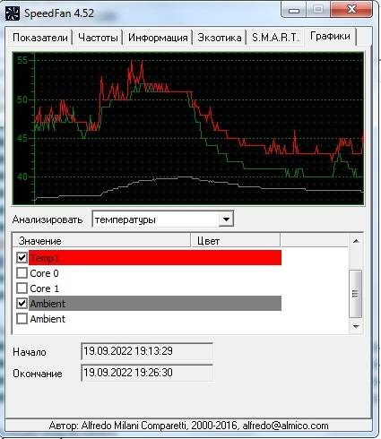

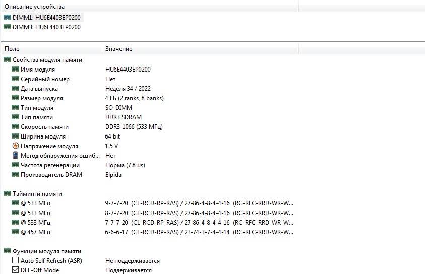

Модератор DJ BASS Опубликовано 19 сентября, 2022 Модератор Жалоба Поделиться Опубликовано 19 сентября, 2022 Приехала оперативная память DDR3, свежак - 34 неделя 22 года, работает вроде, но операционная система пока 32х. Появились дополнительные датчики - ambient Ссылка на комментарий Поделиться на другие сайты Поделиться
Димыч. Опубликовано 20 сентября, 2022 Автор Жалоба Поделиться Опубликовано 20 сентября, 2022 Пока едет М2, решил проверить скорость на другом SSD. Попробовал поиграть в игру, которая фризила, фризов нет. Ссылка на комментарий Поделиться на другие сайты Поделиться

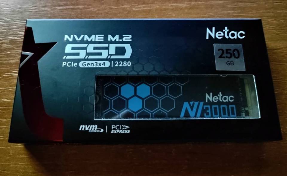

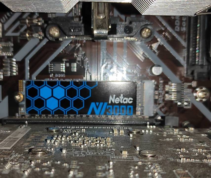

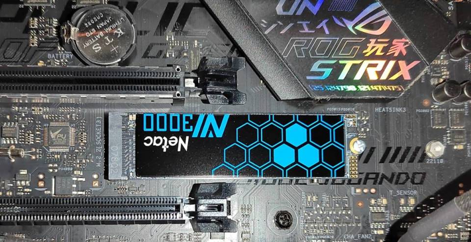

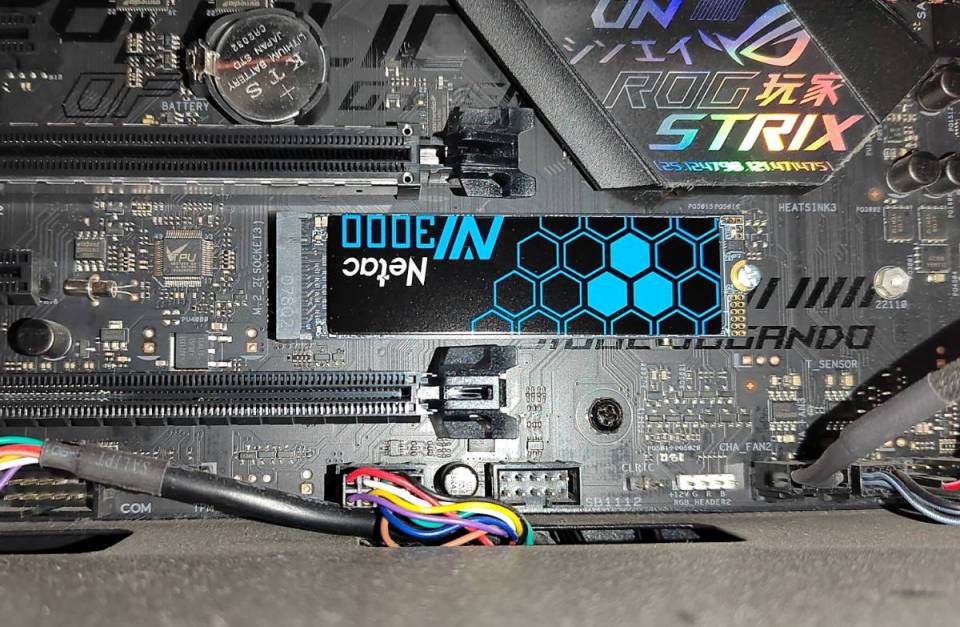

Димыч. Опубликовано 20 сентября, 2022 Автор Жалоба Поделиться Опубликовано 20 сентября, 2022 Приехала замена. Netac 3000 250Гб. Всё летает. Ссылка на комментарий Поделиться на другие сайты Поделиться

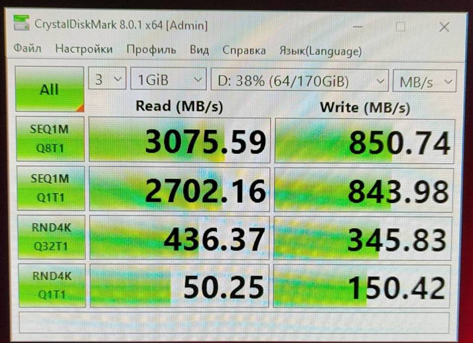

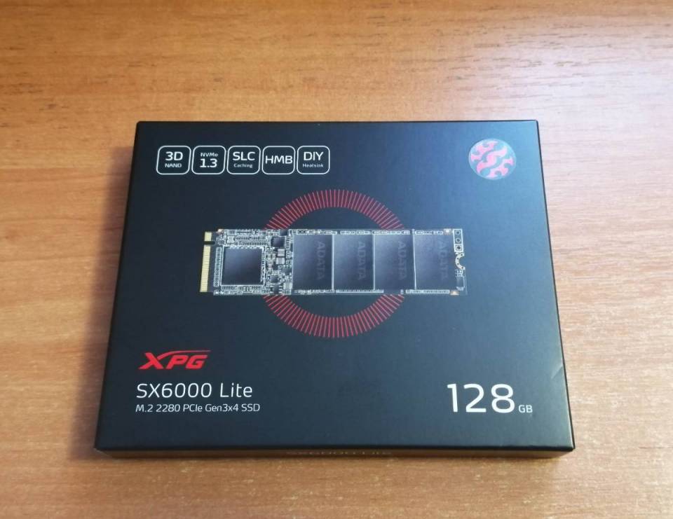

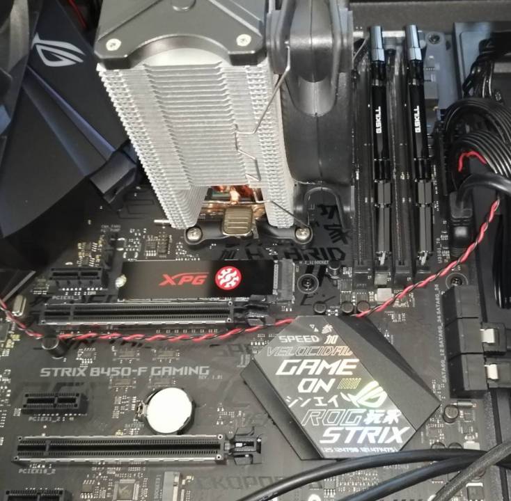

Димыч. Опубликовано 21 сентября, 2022 Автор Жалоба Поделиться Опубликовано 21 сентября, 2022 Взял пару, для перехода с SATA 3 на NVME на двух компьютерах. Ссылка на комментарий Поделиться на другие сайты Поделиться
Модератор DJ BASS Опубликовано 21 сентября, 2022 Модератор Жалоба Поделиться Опубликовано 21 сентября, 2022 40р и не жу-жу Ссылка на комментарий Поделиться на другие сайты Поделиться

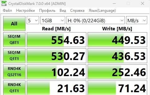

Димыч. Опубликовано 21 сентября, 2022 Автор Жалоба Поделиться Опубликовано 21 сентября, 2022 Тесты скорости на пустом и на 80%+ заполненности не помешают. Ссылка на комментарий Поделиться на другие сайты Поделиться
Модератор DJ BASS Опубликовано 21 сентября, 2022 Модератор Жалоба Поделиться Опубликовано 21 сентября, 2022 Больше 300 не дают, у меня sata2 везде, проверить на sata3 негде. А так 500/300 должно давать на нормальном интерфейсе. Так у людей на SATA3 такой же ёмкости Ссылка на комментарий Поделиться на другие сайты Поделиться

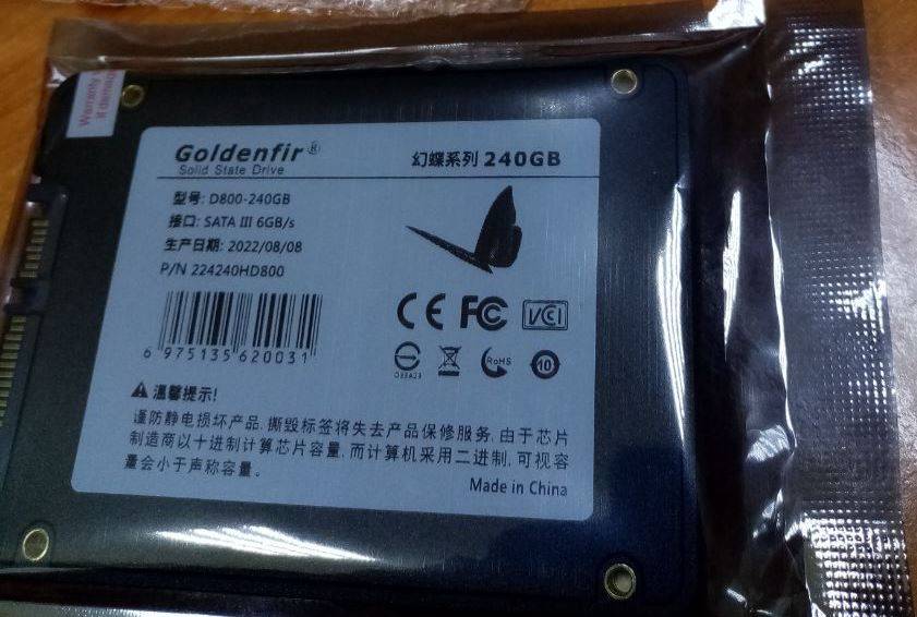

Модератор DJ BASS Опубликовано 21 сентября, 2022 Модератор Жалоба Поделиться Опубликовано 21 сентября, 2022 Установил SSD времянку на 240Гб. Скорость повыше, чем в HHD, заодно W10 установил, теперь все 8Гб памяти видно Ссылка на комментарий Поделиться на другие сайты Поделиться

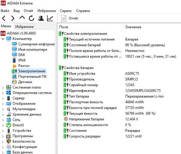

Модератор DJ BASS Опубликовано 22 сентября, 2022 Модератор Жалоба Поделиться Опубликовано 22 сентября, 2022 Не апгрейд ноутбука, но новая батарея всегда хорошо, китаец постарался, 5 часов давно на ноутах этого поколения не видел Ссылка на комментарий Поделиться на другие сайты Поделиться

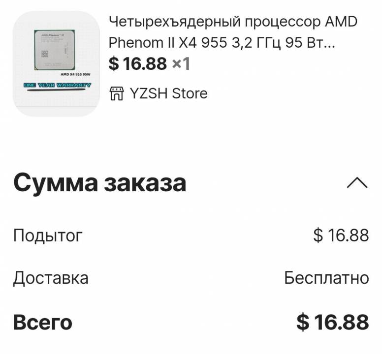

Димыч. Опубликовано 23 сентября, 2022 Автор Жалоба Поделиться Опубликовано 23 сентября, 2022 Что бы хоть как-то можно было пользоваться компьютером, принял решение заменить 2-ядерный Athlon II X2 220 на Phenom II X4 955. Это максимально возможный процессор для M57SLI-S4, которая не поддерживает ни 6-ядерные Phenom, ни процессоры с TDP более 95W. Оформил заказ, 43 бел руб по курсу. Ссылка на комментарий Поделиться на другие сайты Поделиться

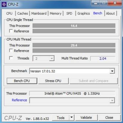

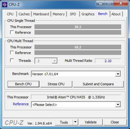

Димыч. Опубликовано 24 сентября, 2022 Автор Жалоба Поделиться Опубликовано 24 сентября, 2022 Перешёл на 64-битную Win 7 на нетбуке Samsung N100, с одноядерным Atom 1333 Мгц, получил прирост производительности. Раньше как-то не обращал внимания на разницу в производительности, нужно протестировать обе системы в различных бенчмарках. Ссылка на комментарий Поделиться на другие сайты Поделиться

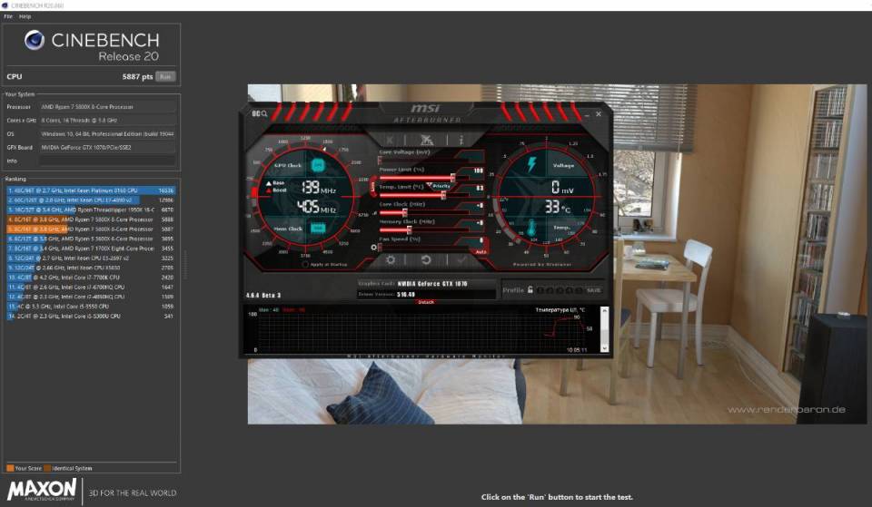

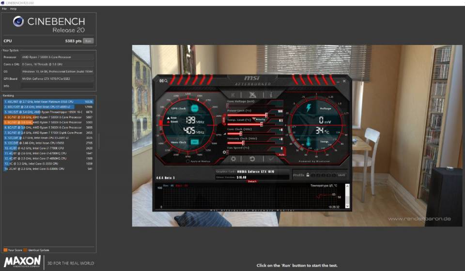

Димыч. Опубликовано 1 октября, 2022 Автор Жалоба Поделиться Опубликовано 1 октября, 2022 Вышли новые Ryzen 7000 серии, Ютуб полон тестов и рассказов, какие это крутые и горячие камни. Решил свой 5800Х проверить в нагрузке и получил не малые цифры. Хоть тест и проходит быстро, температура 90 немного огорчила. Так как такая огромная производительность практически всегда простаивает, решил ограничить потребление процессора в Ваттах, в BIOS. Установил значение, эквивалентное 65W. В итоговой производительности потерял 504 очка в тесте Cinebench R20, это примерно 8,5% производительности, но температура снизилась на 25 градусов. Это куда существеннее, да и сам компьютер станет меньше тянуть из розетки, станет тише, так как вентилятор кулера теперь не будет так разгоняться вслед за бустом процессора. Ссылка на комментарий Поделиться на другие сайты Поделиться

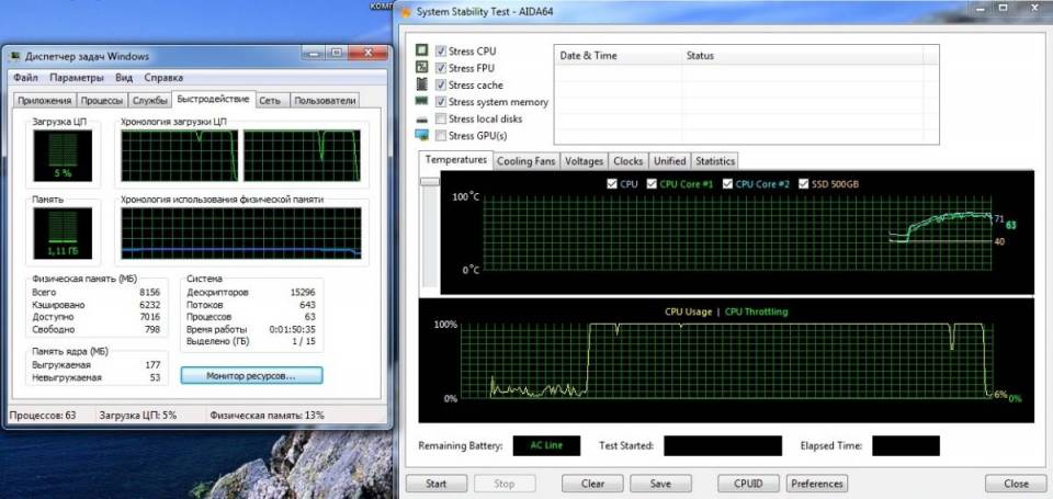

Модератор DJ BASS Опубликовано 1 октября, 2022 Модератор Жалоба Поделиться Опубликовано 1 октября, 2022 О, тоже картинку выложу на максимальных нагрузках AMD X2 6000+ и GT240 Ссылка на комментарий Поделиться на другие сайты Поделиться

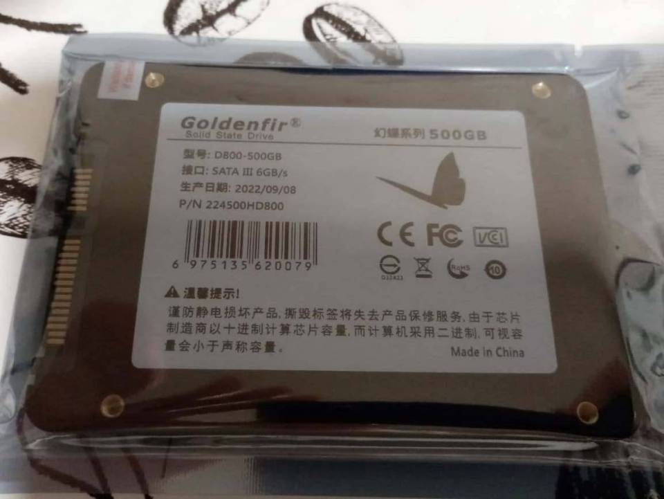

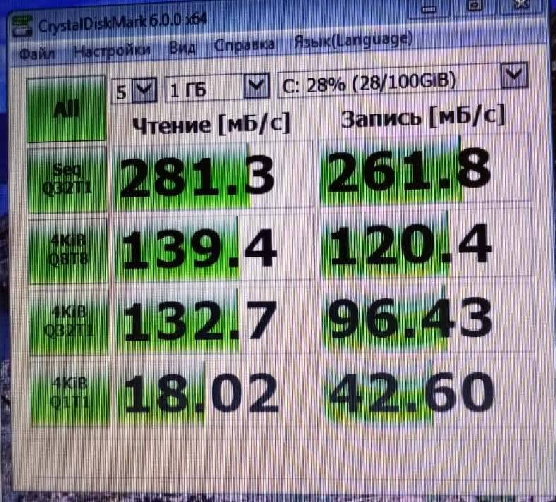

Модератор DJ BASS Опубликовано 5 октября, 2022 Модератор Жалоба Поделиться Опубликовано 5 октября, 2022 Приехал дешманский ssd на 500Гб для ноута. Операционку решил оставить 7 64х, 10-ка напрягает. По загрузке, запуску программ, установке, общему отклику на любые файлы скорость увеличилась по ощущениям раза в 3, цифры ниже. Разъём Sata2, поэтому скорость другая. Ссылка на комментарий Поделиться на другие сайты Поделиться

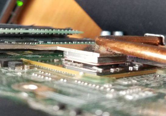

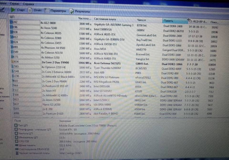

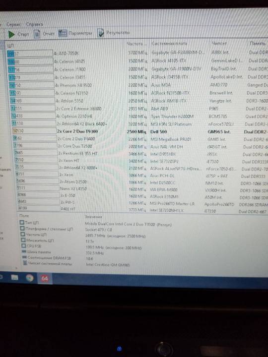

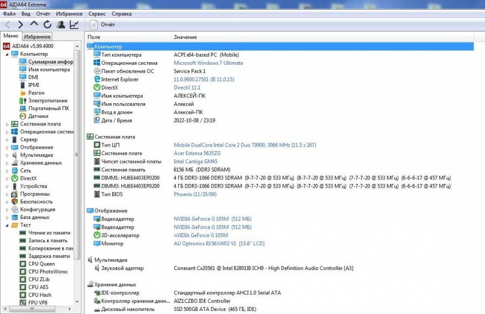

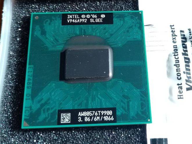

Модератор DJ BASS Опубликовано 8 октября, 2022 Модератор Жалоба Поделиться Опубликовано 8 октября, 2022 Очень быстро приехал процессор T9900, также проставка под размещение HDD вместо cd-rom - 12,7мм. Установка процессора занимает около часа, т.к. надо полностью разобрать ноутбук. Замена процессора T4300 на T9900 дало заметный прирост в работе, плюс параллельная работа с новым приводом SSD, по ощущениям раза в 3-4 по чтению/записи, и раз в 5 по работе программ (установка, разархивация и прочие вычисления). Стало возможно запустить тестовую шутер-игру Medal Of Honor Airborne в максималке, по которой сравниваю производительность процессоров и видеокарт этого поколения - 2007-2009гг. Температурный режим увеличился примерно на 10 градусов для процессора, для видеокарты примерно тоже самое - 80-82/70-72 градуса в пиках Оценки процессора также выросли. Вместо 8804 в AIDA64 и 182/86 в CPU-Z для T4300 получил 13034 и 532/270 для T9900 соответственно. Реальная работа процессора и SSD в установке игры, то есть в реальной работе - 4 минуты 48 секунд. Ранее это занимало минут 20 Итого получился неплохой ноут, не игровой, но вполне бодрый, максимально возможный для чипсета GM45 на стандартных элементах: CPU 2х3,1Ghz T9900, GPU G105M 512Mb, RAM 8Gb DDR3, SSD 500Gb+HDD 250Gb, Wi-Fi 2,4+5,0 802.11ac, BT 4.0. В идеале было бы сменить матрицу экрана, но для этого ноутбука нет двойных заводских шлейфов под хорошую матрицу, сам слепить не осилю. Ссылка на комментарий Поделиться на другие сайты Поделиться

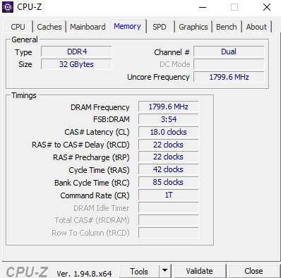

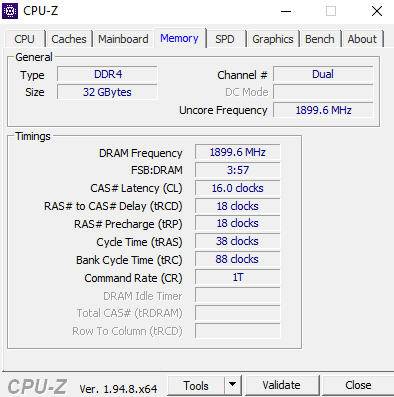

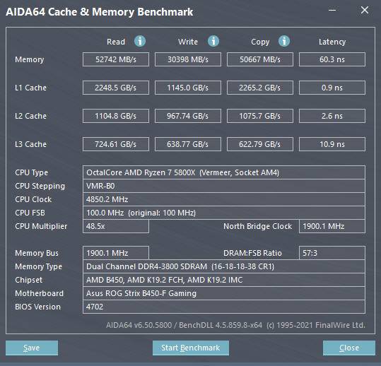

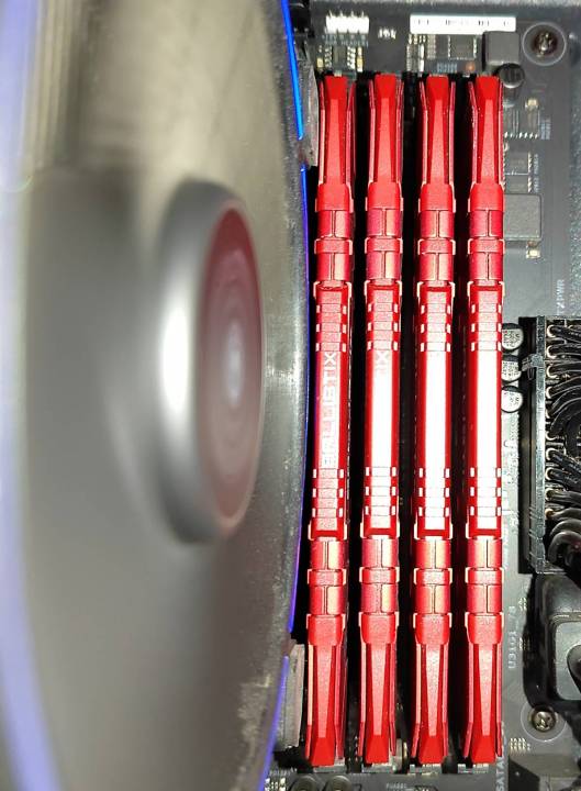

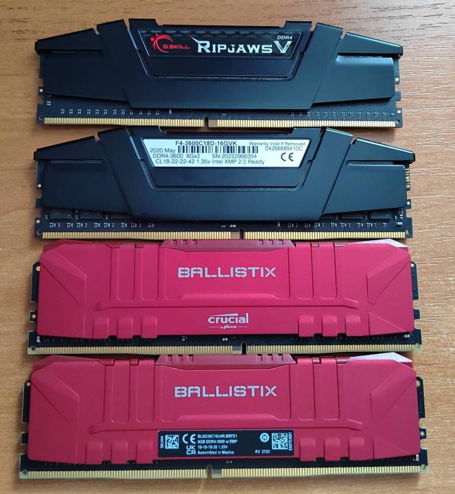

Димыч. Опубликовано 1 декабря, 2022 Автор Жалоба Поделиться Опубликовано 1 декабря, 2022 (изменено) ОЗУ никогда не бывает много. Хорошая ОЗУ вообще редкость. Ещё с весны подумывал о том, как улучшить показатели ОЗУ в своём ПК, в котором установлено два набора, по два модуля, общим объёмом 32 Гб. Всё это работало на частоте 3600 Мгц с таймингами 18-22-22-42. И ни в какую не поддаётся разгону или снижению таймингов. Виной этому набор от G-Skill, тайминги и частота которого были представлены в его XMP. Второй комплект гораздо удачнее, от Crucial, параметры которого 3600, 16-18-18-38 и отдельно этот кит берёт частоту 4000 без коррекции таймингов и напряжения. Но новость о прекращении производства этой серии ОЗУ компанией Crucial огорчила. Некоторое время помониторив на барахолке, нашёл объявление о продаже точно таких же Ballistix. Покупка, установка, и теперь в моём ПК память 3600 (которая погналась до 3800 без танцев) с таймингами 16-18-18-38. Так было до: Так стало теперь: Изменено 1 декабря, 2022 пользователем Димыч. Ссылка на комментарий Поделиться на другие сайты Поделиться

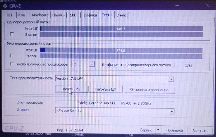

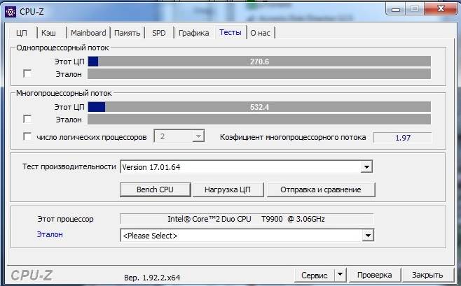

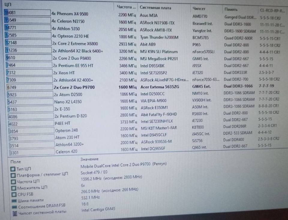

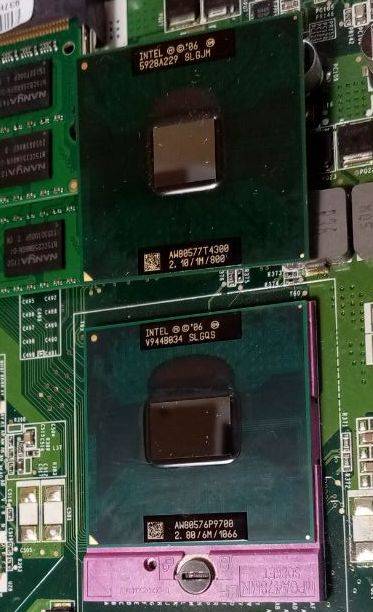

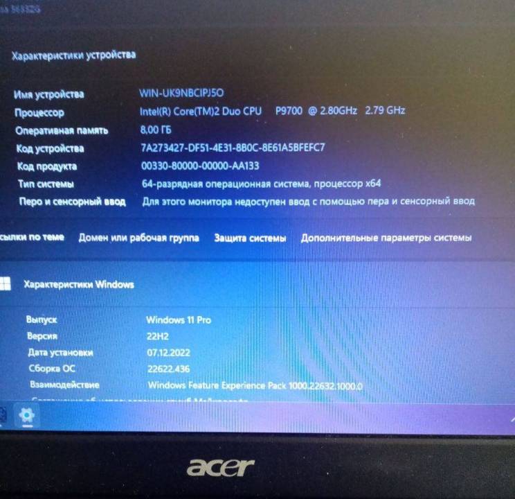

Модератор DJ BASS Опубликовано 19 декабря, 2022 Модератор Жалоба Поделиться Опубликовано 19 декабря, 2022 В 08.10.2022 в 23:28, DJ BASS сказал: Замена процессора T4300 на T9900 дало заметный прирост в работе, плюс параллельная работа с новым приводом SSD Приехал процессор P9700 для опытов. Поставил, запустился сразу на Acer Extensa 5635ZG. Единственное смутила оценка процессора программой Aida64, выдала всего 6749 баллов при ожидаемых 10-11 тыс. CPU-Z выдала оценку как есть: 275/140 баллов, что по сути в 2 раза ниже, чем T9900. Так что установка P9700 вряд ли оправдана, может только общее снижение температуры системы и редкое включение вентилятора. Отзывчивость системы на вскидку такая же как с процессором T9900. Замечу, что начинка и операционная система идентичны: W11, 8Гб памяти DDR3, тот же видеочип и северный мост. Ставить дополнительный винчестер вместо DVD не планирую.Медь как обычно поставил на видеочип и северный мост, но в наличие не было 0,8мм для видеочипа, поэтому на оба чипа поставил по 0,5мм+паста.Немного фото процесса, ноут был весьма запущенный, много пыли и при работе запах плесени. Ссылка на комментарий Поделиться на другие сайты Поделиться
Димыч. Опубликовано 19 декабря, 2022 Автор Жалоба Поделиться Опубликовано 19 декабря, 2022 Разница в 2 раза почти с 9900. Что-то тут не то... Ссылка на комментарий Поделиться на другие сайты Поделиться
