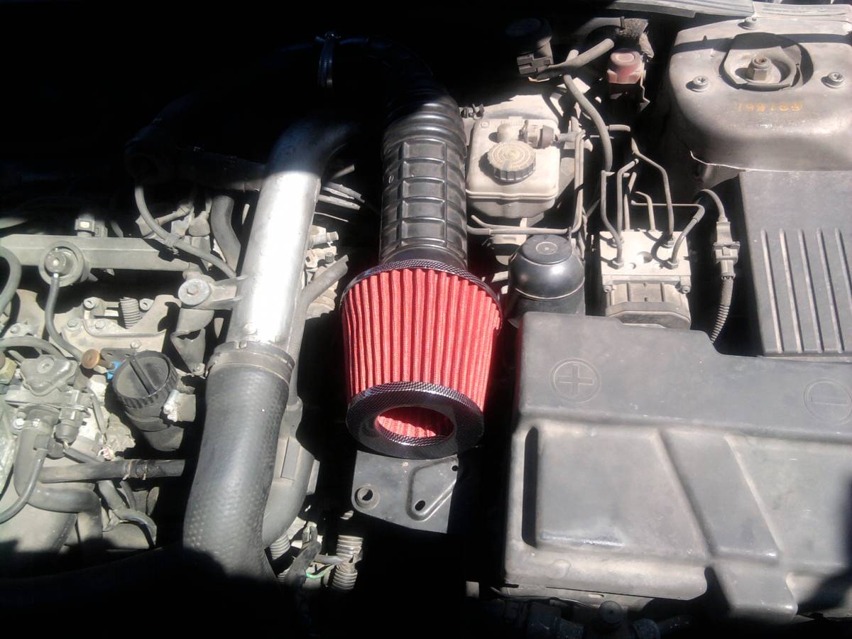

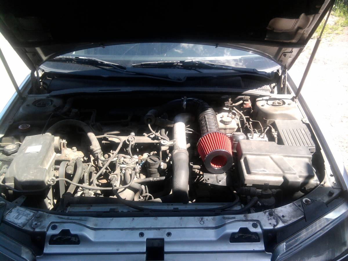

Yarmosh Опубликовано 13 июля, 2009 Автор Жалоба Поделиться Опубликовано 13 июля, 2009 Купил себе сегодня данное приспособление RAID. Еле приспособил. Конечно звук - очень нравится. При плавном разгоне - не слыно разницы вообще, но если нажать нормально на пидаль - огонь. Сразу казалось громковато, но уже привык. Гемор с установкой. Буду переделывать, а пока так. Нашёл только в Территории Тюнинга на Орловке. Последний был. На Некрасова только SCT. Ссылка на комментарий Поделиться на другие сайты Поделиться

Yarmosh Опубликовано 13 июля, 2009 Автор Жалоба Поделиться Опубликовано 13 июля, 2009 Купил себе сегодня данное приспособление RAID. Еле приспособил. Конечно звук - очень нравится. При плавном разгоне - не слыно разницы вообще, но если нажать нормально на пидаль - огонь. Сразу казалось громковато, но уже привык. Гемор с установкой. Буду переделывать, а пока так. Нашёл только в Территории Тюнинга на Орловке. Последний был. На Некрасова только SCT. Я ж говорил;тока на орловской; ,забыл сказать один нюанс,когда ставишь на резиновый патрубок,то ОБЯЗАТЕЛЬНО!!!!!!!!!! надо поставить внутрь этого патрубка какое-то непрогибающееся кольцо(ЖЕЛЕЗНОЕ,ПРОЧНЫЙ ПЛАСТИК,хоть деревянное) иначе со временем получается прогиб вовнутрь патрубка и соответственно подсос ненужного и грязного воздуха. Подобрать диаметр,тот еще гемор. Я впер туда внешнюю обойму от подшипника,нашел у знакомых на сто,использовалась как проставка для выпресовки ступичных подшипников(недавно им понадобилась,а НЕТУ крепко ругались) Короче ОБЯЗАТЕЛЬНО. Я пока зделал кое-как. Переходник из пластиковой бутылки 2л. Не очень красиво и думаю что не очень надёжно. Просто очень хотелось, но не было времени и инструмента под рукой. Купил гофру для вентиляции аллюминевую буду пробовать из неё мастерить нормальный патрубок. Кстати!!!! На Орловке, такая гофра (типо очень фирменная) стоит около 160 т.р. В магазине "Сделай сам" 12 т.р. длина в три раза больше. Может им предложить у меня покупать я им по 50 т.р. отдавать готов ) Ссылка на комментарий Поделиться на другие сайты Поделиться

dwa Опубликовано 13 июля, 2009 Жалоба Поделиться Опубликовано 13 июля, 2009 Купил себе сегодня данное приспособление RAID 3-2Производитель – Raid hpОбозначение – CC-210Ориентировочная цена – 2450 руб.Довести «забег» до конца так и не удалось. Даже через 690 (!) мин его сопротивление составляло всего 286 мм вод. ст., но коэффициент пропуска пыли при этом зашкаливал аж за 18,3%будем надеяться что у тебя не эта модель иначе можно двигло просто выкинуть, а выглядит он такP.S. Дима так K&N действительно для спорта, а там как известно двигло на пару-тройку гонок и всё на свалку. Для средне статистического автоса такие фильтры не годяться - это факт Ссылка на комментарий Поделиться на другие сайты Поделиться
Гость Опубликовано 13 июля, 2009 Жалоба Поделиться Опубликовано 13 июля, 2009 будем надеяться что у тебя не эта модель иначе можно двигло просто выкинуть, а выглядит он такP.S. Дима так K&N действительно для спорта, а там как известно двигло на пару-тройку гонок и всё на свалку. Для средне статистического автоса такие фильтры не годяться - это факт эта хрень вообще не фильтр получается, только от камней защищает и от мух. Красиво - как насадка на глушитель, только на входе P.S. Дима так K&N действительно для спорта, а там как известно двигло на пару-тройку гонок и всё на свалку. Для средне статистического автоса такие фильтры не годяться - это факт тот кто тут задвигал "недорого" K&N втирал про промывку каждые 20 тыс иресурс фильтра 100тыс. Судя по тестам действительно фильтр переживет двигатель, хошнехош а ресурс станет как у спортивного. Ссылка на комментарий Поделиться на другие сайты Поделиться

Yarmosh Опубликовано 14 июля, 2009 Автор Жалоба Поделиться Опубликовано 14 июля, 2009 Купил себе сегодня данное приспособление RAID 3-2Производитель – Raid hpОбозначение – CC-210Ориентировочная цена – 2450 руб.Довести «забег» до конца так и не удалось. Даже через 690 (!) мин его сопротивление составляло всего 286 мм вод. ст., но коэффициент пропуска пыли при этом зашкаливал аж за 18,3%будем надеяться что у тебя не эта модель иначе можно двигло просто выкинуть, а выглядит он такP.S. Дима так K&N действительно для спорта, а там как известно двигло на пару-тройку гонок и всё на свалку. Для средне статистического автоса такие фильтры не годяться - это факт У меня не такой. Мой в металлическом корпусе. Внешне очень похож на тот, что у Пергалета. Ссылка на комментарий Поделиться на другие сайты Поделиться
