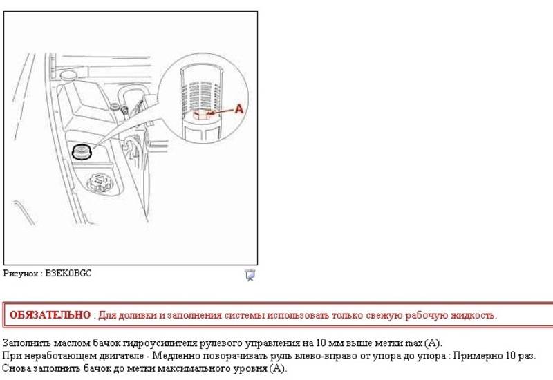

    Подскажите а как проверить уровень масла в гур,где эти метки находятся? Спс
    0
    в бачке есть вставка, на дне вставки есть два ваступа - это и есть уровень, по документации уровень жидкости недолжен быть выше этих двух выступов.

    Дастал я эту вставку и что никаких выступов,ничего! И я думая несерьезно как то её доставать и обливать кругом всё маслом!! Кто знает как проверить уровень правильно?
    Да нинадо ничего доставать.
    Крышку открутил, жидкость видишь, значит норма,
    если не видишь - долить.
    0
    Вот это другое дело! Я впринципе так и делал) Вот только всплыла другая проблема!- когда достал вкладыш,обнаружил что порвалась сеточка которая на нём(( подскажите чё делать,может продаются эти вкладыши или б/у поискать?? cпс
    когда выдавит масло вот это будет дело...
