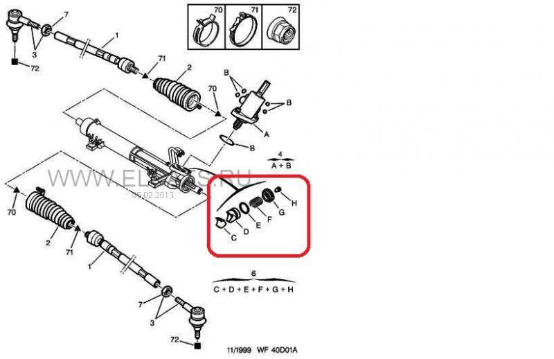

    Добрый день! Ребята подскажите пожалуйста короче где то месяц назад заметил несколько капель масла гидрача под машиной  оказалось течет под уплотнительное колечко под трубкой на входе в рейку. Я заменил колечки и все теч пропала. Но вот на той неделе опять капли, полез под машину и обнаружил, что начал подтекать под сальник рулевого клапана (не знаю как он там правильно называется)  ну подтекал он не сильно  2-3 капли не проблема )) но вот вчера выхожу а под машиной небольшая лужица капель 10-15 масла. Короче погнало под шток самого насоса. Вроде пока заведена и шкив крутится не сильно течет ставил бумажку капельки есть но не много. А вот когда остановился начинает капать и прям так прилично.
    Подскажите меняется ли сальник в самом насосе и в рулевом клапане.
    Может туда герметика для гидроусилителей залить.
     Заранее спасибо.
    0
    Меняется. Я еще фотоотчет писал. Поищи.
    0
    про замену сальника в рулевом клапане (червяке) нашел в разделе и по 607 по 406
    а вот про сальник насоса ГУР не могу найти :( или в насосе не меняется этот сальник.
    Просто сегодня хочу разобрать насос, вот только не знаю есть смысл в этом. Или искать бу. Правда у нас с разборками пежо большая проблема а новый как то дорого.
    Терять то уже нечего, за эту ночь почти все масло вытекло с бочка через насос.

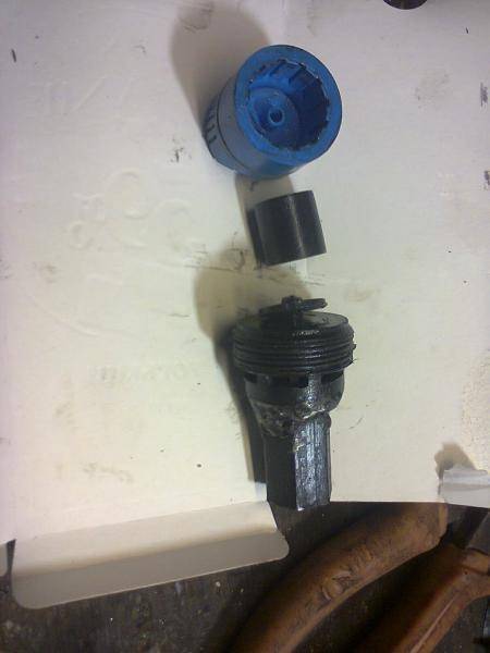

    Снял я сегодня насос. Масло пёрло однозначно через него. Разбирать пока не стал, думаю лучше проконсультируюсь у знающих людей.
    Мужики подскажите, ремонтно пригодный такой тип насосов или нет, меняется в нем сальник. Или не стоит заморачиваться с ремонтом и искать бу :( но с этим проблема в наших краях.
    Сегодня позвонил в одну контору по ремонту насосов ГУР они сказали, что ремонт возможен, но выйдет по цене как новый, так что смысла в этом нет.
    Еще есть на разборке ситроен с5 2002г вот думаю поехать завтра посмотреть у них, может подойдет насос от с5 но блин 100% цена будет заоблачная.
    Изменено пользователем kvp26
    0
    Зачем его ремонтировать, если он работает? Другое дело, есть ли в ваших краях сальник высокого давления нужного размера? Его размер можно увидеть не вынимая из корпуса насоса, только выняв шкив вместе с валом. Для этого надо снять заднюю крышку и снять стопорное клечко с вала. Вал выйдет, а все потроха остануться внутри.
    1

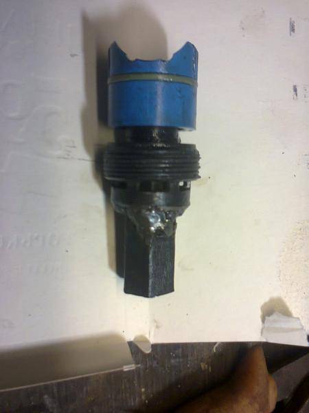

    Большое спасибо! Не стал больше ждать и разобрал насос.
    когда вытасквал вал со шкивом то из насоса выпала непонятная резиновая хрень. Вот думаю что это может быть, может это остатки ремня после обрыва  и еще много всякой резиновой стружки вытекло с остатками жидкости. Сальник вытащил теперь буду искать по размерам. А я думал там еще и подшипник будет :)
    Еще раз спасибо!
    0
    Здравствуйте!
    Ребята финал моих страданий )))
    Leonevich огромное спасибо за совет разобрать насос. В общем вытащил я сальник, он оказался ZF 7611 033 104 размеры 15х28х6.3 поискал по форумам и нашел, что ставят Corteco 01026329B, заказал на exist цена 113р. Но в одном месте то горит ))) взял старый сальник и поехал в магазин )))  подобрали сальник 14,2х28х7 какой то  импортный, правда в пластиковом корпусе, но пластик толстый такой. Приехал домой, примерил, все подходит все ОК. Забил сальник, не могу сказать что он туго садился но пару раз стукнуть пришлось.
    В общем  уже проехал примерно 30 км )))) пока полет нормальный )) посмотрим на сколько этого сальника хватит, но если что с экзиста придет  Corteco поставлю тот.
    Всем огромное спасибо за помощь!
