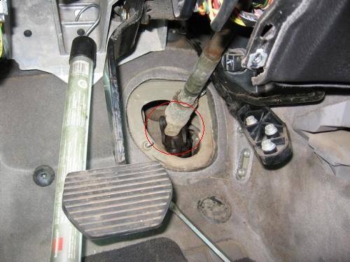

    День добрый !) всех с наступившим 2015 !!!) Подскажите как меняется крестовина ? и как она выглядит? т.к мне утверждает экзист что меняется только вместе с рулевой колонкой вместе все !!!(

    Есть рем кресковина по gkn. Но тебе придется купить две, т.к. посадочный диаметр подшипника 14 в одной вилке и 16 в другой. Меняется просто.
    Снимается крестовина из салона без гемороя. Только руль защелкни, перед тем, как разбирать, чтобы шлейф не порвать.
    По точному размеру посадки погу ошибаться. На автоспейсе на кижеватова знают точно, себе брал у них.

    Крестовина 15Х16. Вариантов нет. По замене не сказал бы, что все очень просто, если не представляете вобще, что там и как. Подшипники игольчатые только запрессовывать, никаких ударных манипуляций, иначе долго не отходят, начнут подклинивать. Сами подшипники в крестовине контрить, иначе может быть вариант- едешь, руль круть.....а колеса вперед остались смотреть. Сами понимаете, что обрыв шлейфа в данной ситуации самое малое, к чему может  привести развалившаяся на ходу крестовина....Я бы с рулевым не шутил. Отдайте 20-30$ и доверьте это дело профессионалу.
    Пы Сы : по всем кататлогам крестовина руля идет в сборе с караданчиком. Так, что на рынок- найти легко, проблема достаточно распространенная...

    Спасибо всем !!! у меня стуки существенные и ощущения что где то как будто что то болтается ....( например при переезде трамвайных путей) я сказать не могу, верхняя или нижняя крестовина !!! от вас Уважаемых узнал что их там две)))) можно фото или схему расположения этих штуковин ??)

    Я бы в первую очередь смотрел крестовину, которая ближе к рейке. Если ее не меняли до вас, 99% там есть люфт.
