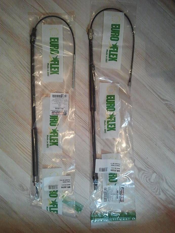

    Немного полезного замечания для тем, кому предстоит замена тросов. Для дорестайла, левый трос конторы Euroflex идет под номером BR.0929, а правый BR.0930 (см. фото). Да и впринципе 2 конструктивно разных троса не могут иметь одинаковые коды/шифры, как отмечали ранее.  А для рестайла тросы заменители RC.302224 и RC.302225
    P.S. эти тросы мне привезли по ошибке, поэтому мне они не нужны, а кому нужны стучитесь в личку, договоримся)

    На дорестайл подойдут? Не придётся подгонять?
    0
    они для него и предназначены...
