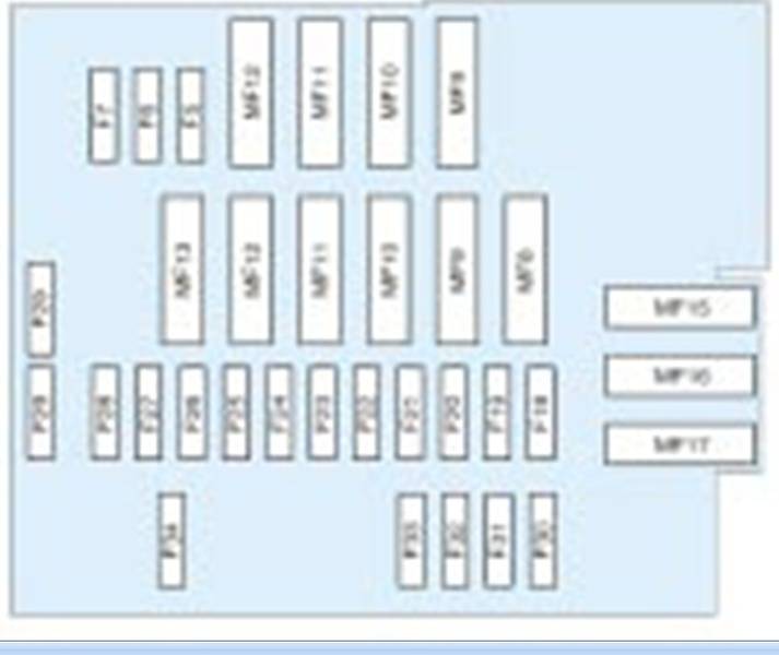

    Под капотом есть силовая коробка, куда приходят провода от АКБ. Там же есть отдельный клемма, идущая на стартер. Вот на нее и подключался автор темы.
    0
    Вопрос решен, проблема оказалось банальной. Судя по всему в процессе замены старой АКБ на новую сгорел предохранитель, который на площадке на плюсовой клеме АКБ
    реф: 6500Y9, PLAT MEGA 500A
    Подключил напрямую без него. Завелся с полоборота.
    Теперь вопрос насколько критично наличие этого предохранителя, я его конечно поставлю, ничего страшного если неделю покатаюсь без него?
