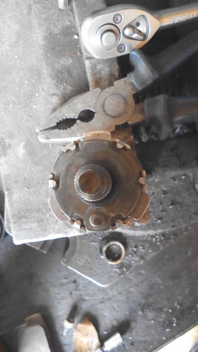

    Всем привет. Начал замечать, что ручным тормозом слабо машину держит на уклонах. Как раз недавно проходил ТО. При прохождении барабанов сказали, что есть разбаланс при использовании ручника. Соответственно правое колесо тормозит слабее. Итого на сегодняшний день: правое колесо вращается свободно при затянутом ручнике, при нажатии на педаль тормоза колодки зажимает, лапка привода на суппорте опускается и возвращается примерно на такой же угол как и на левом, т.е. тросы ходят, привод не закис. Что еще можно проверить пока ума не приложу :bw:
    0
    Механизм ручника внутри суппорта кирдык, износился скорее всего.

    После замены задних колодок перестал держать ручник (только на 7 щелчке). Меняли с закручиванием цилиндра спец.прибором. Раньше все гуд было. Как прокачать задний контур (с АБС и ЕСП)? Если можно подробнее. Раньше никогда не прокачивал.
    0
    Прокачка чисто для профилактики и замены жидкости. Перед лев, зад прав, перед прав, зад лев.
    А по поводу ручника, подожди, пока приработаются колодки (500-1000км) полностью ослабь трос(ы) ручника, несколько раз на заведенной машине сильно нажми на тормоз (10раз), Подтяни трос ручника.

    Сегодня поехал на техосмотр. Результат - ручник на заднем правом колесе не держит. Как отрегулировать? Левое ОК. С тормозами все ОК, а ручник на правом колесе не держит. Хотел подтянуть(снял кожух на ручнике и нажал на жёлтую кнопку), так по отдельности не подтягиваются . Как быть? Что делать?
    0
    если только ручник не держит а обычный тормоз есть, то надо ремонтить(менять) суппорт либо смотреть конкретно трос этот - может сгнил-порвался...
    0
    Суппорт ремонтировать или трос заменить.

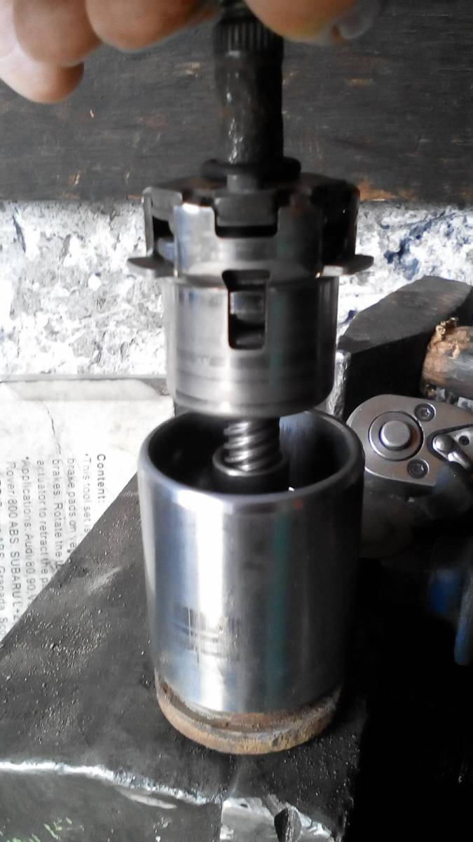

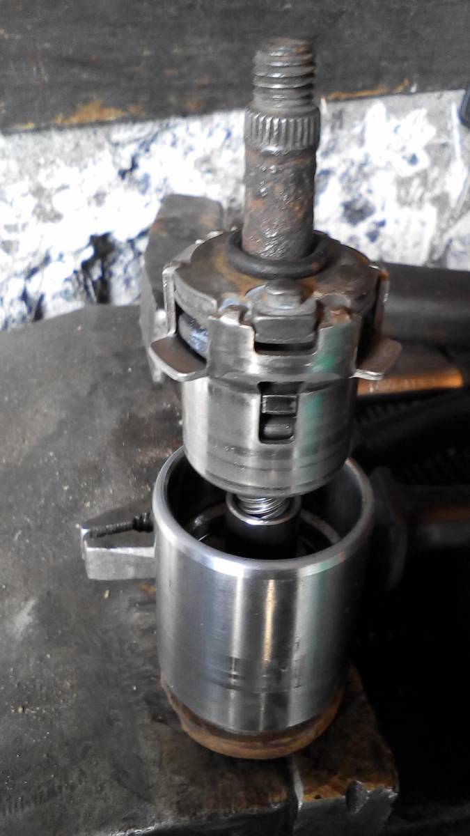

    Так и есть, проблема с механизмом ручника, который в суппорте. Купил ремкомплет Ert. Отдам мастеру, попробую, что из этого получится. Смотрел на Exist.by есть восстановленные суппорта за 1 379 800. Где ещё можно поискать? На каких сайтах. Кстати, сегодня в автомагазине видел точно такой же суппорт, сказал продавец что он на ауди.Как по мне так 1:1.
    0
    Я заказываю здесь
    Суппорта вполне ремонтопригодны. Поршней, ремкомплектов навалом на рынках и инт-магазах. Сами механизмы чистятся, разрабатываются.
    0
    Это трв-лукас, у суппортистов крутил в руках от окольцвагена и фольксвагена и свой, отличий не нашел.
