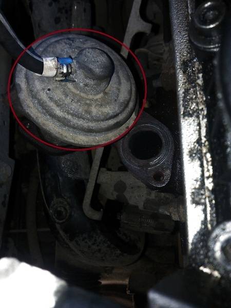

    Кто-нибудь может помочь с подсказкой или фото места расположения реле свечей накала в Пежо 406 2.2 HDI?
    (попробовал найти - не увидел ни реле, ни провода к свечам, свечи на 3,4 цилиндрах пытался рукой нащупать - не удалось :unsure: , может их замена (на 3-4 цилиндре) беспроблемна только из ямы?)
    0
    Реле стоит на металлической пластине которая стоит чуть пониже датчика положения педали газа.
    На 2.2 моторах свечи меняются сверху. Для доступа к свечам нужно снять клапан ЕГР и теплообменник ЕГР.
    1

    Ещё 2 вопроса:
    - как часто (на сколько велики шансы) ломаются болты(шпильки) которыми прикручивается клапан EGR (такое чувство, что он очень давно не снимался, т.к. болты(шпильки) покрыты окалиной)? Понятно, что их денька 2 обрабатывать WD-шкой нужно;
    - касательно свечей и реле. На время достался диагност и одна из ошибок связана с цепью реле предпускового подогрева (первая ошибка на картинке). Эта ошибка больше к самому реле относится или к свечам? (при включении зажигания в холода на холодную на приборке спираль горит секунд 7-9, на тёплом движке - 2-3 секунды)
    В дальнейшем, при попытке стереть ошибки, на стирании именно этой происходит зацикливание на экране стирания (на слух слышно что реле включается, потом отключается, но дальше этого экрана процесс не движется (раз 8 нажимал ОК, потом пришлось выключить комп)).

    Шанс облома болтов на клапане ЕГР есть всегда))
    ВД надо лить перед откручиванием. Что толку поливать болты на выпускном коллекторе? Там через 5 минут работы мотора температура выше 100 градусов.
    0
    Удалены сообщения .
    0
    Поливать то на холодную буду - вечером, а потом утром.
    А по ошибкам можешь подсказать (если офф-топ, то в личку) ?
