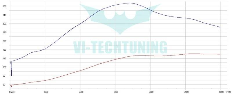

Данный тест делался для понятия характеристик прошивки для базовой чиповки людей. Сейчас вносятся определенные изменения для достижения более высоких показателей при экстремальном тюнинге. Так например анализируя график я вижу нехватку времени впрыска ну и топлива соответственно при максимальном давлении в рейке (для знающих: как засовывая 93 кубика солярки можно думать о нехватке топлива) :) уже почти все пересчитал. Благодаря стенду откатали карты начала впрыска. В общем все в процессе.
