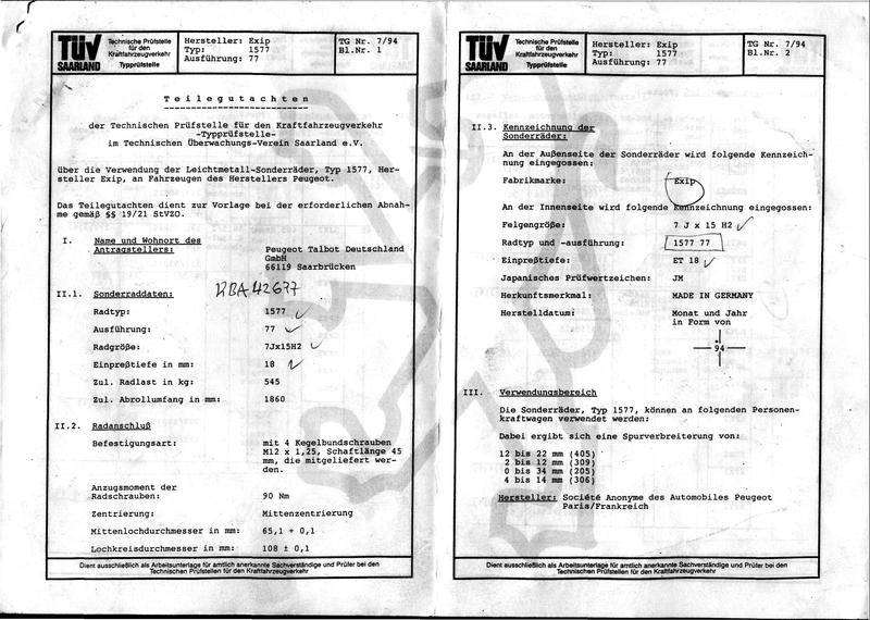

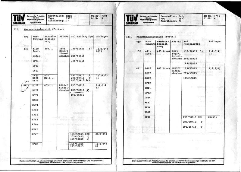

    Во блин... Моя машина, наверное, про это не знает... 205-50-15 стоит и не трёт. Ни спереди, ни сзади... Шоркает, если с максимальной загрузкой и на большой скорости по ямам едешь...
    И немецкий сертификат почему-то допускает установку колёс указанного мной размера на мои диски.
    А у вас, уважаемый Asker, есть сертификат на установленные на автомобиль диски?
    А что на заводские пежовские сертификат нужен? Шоркает тоже на скорости на неровной дороге.
    А тогда почему железо диаметром 14 дюймов сравниваем с алюминием диаметром 15?
