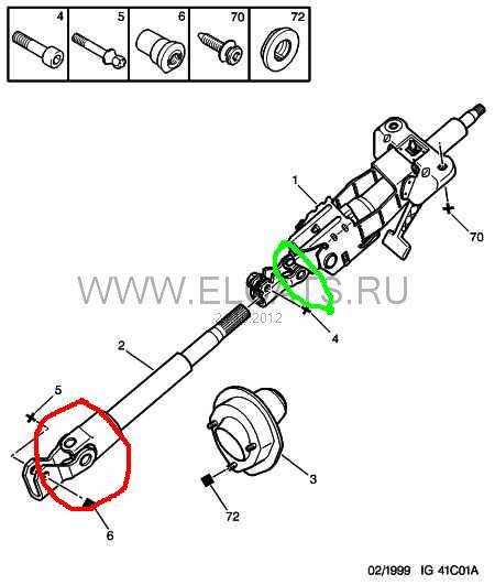

serj_ Опубликовано 24 октября, 2012 Жалоба Поделиться Опубликовано 24 октября, 2012 С крестовиной не затягивай, от неё то и рейка потечь может. Ссылка на комментарий Поделиться на другие сайты Поделиться
Ваге Опубликовано 24 октября, 2012 Жалоба Поделиться Опубликовано 24 октября, 2012 народ а крестовина это та которая под рулем или моторном отсеке Ссылка на комментарий Поделиться на другие сайты Поделиться
Ruta Опубликовано 24 октября, 2012 Жалоба Поделиться Опубликовано 24 октября, 2012 Она одна. Находится внизу рулевой колонки за пыльником, т.е. фактически в моторном отсеке. Но откручивать надо и под рулем и от рейки рулевой. Ссылка на комментарий Поделиться на другие сайты Поделиться
Гость Капитан3236 Опубликовано 24 октября, 2012 Жалоба Поделиться Опубликовано 24 октября, 2012 Под рулем тоже есть.но она защищена от грязи,поэтому та что в моторном отсеке. Ссылка на комментарий Поделиться на другие сайты Поделиться
Ruta Опубликовано 24 октября, 2012 Жалоба Поделиться Опубликовано 24 октября, 2012 (изменено) Я думаю, что разговор идет про отмеченную красным деталь. А зеленым отмеченная крестовина, находится в салоне, и, если машина не плавала под водой, то проблем там не будет. Для Ваге, надо открутить в салоне болт 4, а под капотом болт 5 и снять пыльник 3, открутив 3 гайки 72. Потом достать деталь 2 и спокойно менять в ней что угодно. Изменено 24 октября, 2012 пользователем Ruta Ссылка на комментарий Поделиться на другие сайты Поделиться
