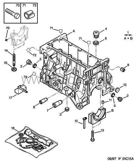

vipsekaty Опубликовано 23 ноября, 2012 Жалоба Поделиться Опубликовано 23 ноября, 2012 Короче у меня полная Опа. Оказалось, что полетела резьба одного из двух болтов которые крепят нижний задний полумесяц коленвала (возможно и по вине ремонтников, а может зря наговариваю). Сейчас разборка двигателя, нарезка новой резьбы и ценник соответственно полез вверх. Ссылка на комментарий Поделиться на другие сайты Поделиться

serj_ Опубликовано 23 ноября, 2012 Жалоба Поделиться Опубликовано 23 ноября, 2012 vipsekaty что за термины "нижний задний полумесяц коленвала" ? Где в это полумесяце болты, такими терминами ремонтники бросаются ? Судя по тому что происходит специалисты зачётные. Что у тебя за двигатель ? Ссылка на комментарий Поделиться на другие сайты Поделиться
vipsekaty Опубликовано 23 ноября, 2012 Жалоба Поделиться Опубликовано 23 ноября, 2012 (изменено) Ну может не так немного выразился, вот сюда вкручивается болт фото А двигатель XU7JP4 Изменено 23 ноября, 2012 пользователем vipsekaty Ссылка на комментарий Поделиться на другие сайты Поделиться
Ruta Опубликовано 23 ноября, 2012 Жалоба Поделиться Опубликовано 23 ноября, 2012 В каталоге тоже нет отдельной позиции, все идет вместе с блоком. Под буквой B. Ссылка на комментарий Поделиться на другие сайты Поделиться

vipsekaty Опубликовано 23 ноября, 2012 Жалоба Поделиться Опубликовано 23 ноября, 2012 Вот у меня и получилось, что туда куда закручивается болт 13 в блоке и слизана резьба. Ссылка на комментарий Поделиться на другие сайты Поделиться
serj_ Опубликовано 23 ноября, 2012 Жалоба Поделиться Опубликовано 23 ноября, 2012 Как можно было сорвать данный болт, коренного подшипника и чего туда лезть то было ? Ссылка на комментарий Поделиться на другие сайты Поделиться
Ruta Опубликовано 23 ноября, 2012 Жалоба Поделиться Опубликовано 23 ноября, 2012 Вот и я думаю нафига лезть? Единственный вариант, так это, что поменяв сальник течь масла не прекратилась и мастера решили поджать болты и тут на тебе - не расчитали силы. mirubek, а что за беда случилась? Ссылка на комментарий Поделиться на другие сайты Поделиться
zhavser83 Опубликовано 23 ноября, 2012 Жалоба Поделиться Опубликовано 23 ноября, 2012 (изменено) Ну может не так немного выразился, вот сюда вкручивается болт фото А двигатель XU7JP4 У меня лежит мотор,такой как у тебя,проблема в нем:просела гильза,вот и вся беда.Если что пиши. Изменено 23 ноября, 2012 пользователем zhavser83 Ссылка на комментарий Поделиться на другие сайты Поделиться
serj_ Опубликовано 23 ноября, 2012 Жалоба Поделиться Опубликовано 23 ноября, 2012 (изменено) Ruta что поджать, коленвал, это надо быть больным на всю голову мастером, решить не стого ни сего крутить болты крышек вкладышей из-за подтёков масла. Эти болты с нормальым моментом закручиваются, даже если бы они полуметровый рычаг взяли то сорвать наврятли смогли бы. Изменено 23 ноября, 2012 пользователем serj_ Ссылка на комментарий Поделиться на другие сайты Поделиться
