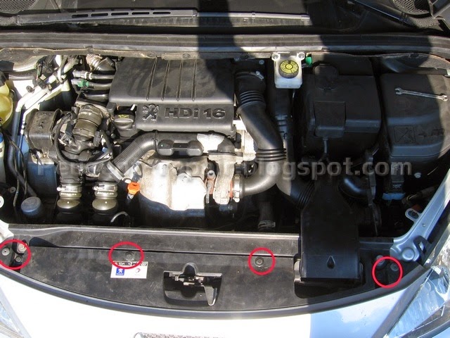

Открываем капот, берем биту Т30 и откручиваем два винта по краям бампера (под капотом :)), а тонкой отверткой подковыриваем и вынимаем 4 пистона там же. Все места крепежа под капотом указаны на фото.

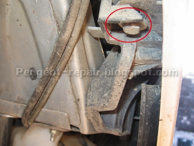

Теперь в каждой арке выкручиваем по одному болтику на 10. Болты находятся у кромки крыла, даже грязезащитный щиток снимать не нужно, не говоря уже о колесах. На фото щиток был снят, но для других целей. Да, на фото болт крупным планом.

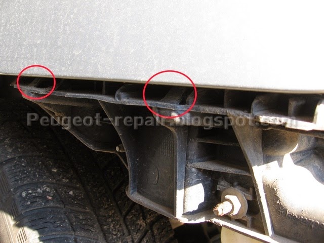

Нам нужно отогнуть вроде два ушка. Почему вроде? Потому что фоткам скоро будет год :) Ушко по центру я помню точно, а вот про второе мог и забыть уже. В любом случае, отогнув чутка бампер сами все увидите. Фото кронштейна с ушками прилагается.

Болты в арке колеса спереди, на 10, скорее всего заляпаны грязью, а так их хорошо видно... уши (http://img801.images...43/37360190.jpg) - это фрагмент крыла, т.е. они пластиковые, как и все крыло.

в кронштейн бампера защелкивается сверху крыло, а снизу бампер. сам кронштейн на двух болтах. крыло полностью снимать не надо. нужно только вытянуть из защелок и кронштейн снимется.

Открываем капот, берем биту Т30 и откручиваем два винта по краям бампера (под капотом:)), а тонкой отверткой подковыриваем и вынимаем 4 пистона там же. Все места крепежа под капотом указаны на фото.
