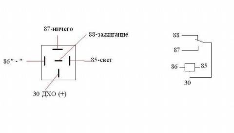

HBmouse Опубликовано 2 апреля, 2013 Жалоба Поделиться Опубликовано 2 апреля, 2013 (изменено) подключаться к аккуму, но + через реле. обмотка реле в свою очередь включается от управляющего контакта генератора.можно поставить второе размыкающее реле. с питанием обмотки от габаритов (чтобы отключались при включении основной оптики)также некоторые еще ставят размыкающее реле на ручник, чтобы не горели когда он поднят. Изменено 2 апреля, 2013 пользователем HBmouse Ссылка на комментарий Поделиться на другие сайты Поделиться
Шпунтик Опубликовано 2 апреля, 2013 Жалоба Поделиться Опубликовано 2 апреля, 2013 (изменено) подключение реле и его работа в картинках На 88 контакт подаем питание + 12 V которое появляется после включения зажигания. До контакта реле нужно поставить предохранитель. На сколько ампер рассчитываеш исходя из мощности ДХО. Обычно ставят на 10-15 А. Провода из салона лучше не тянуть. Напряжение + 12 V которое появляется после включения зажигания нужно брать с блока BSM. А все остальное я думаю на картинке и так понятно Изменено 2 апреля, 2013 пользователем Шпунтик Ссылка на комментарий Поделиться на другие сайты Поделиться

Шпунтик Опубликовано 3 апреля, 2013 Жалоба Поделиться Опубликовано 3 апреля, 2013 (изменено) 15 ампер для светодиодных ДХО? Это чтобы сгорела сначала машина, а потом предохранитель на них?Сори для конкретного в посте #12 случая предохранитель на 3 А P=UI I= P/U U= 12 V P= 30 Bт (10 по 3 Вт) I = 2.5 А + запас на 5-20% = итого получаем 3 A Обосновал Изменено 3 апреля, 2013 пользователем Шпунтик Ссылка на комментарий Поделиться на другие сайты Поделиться

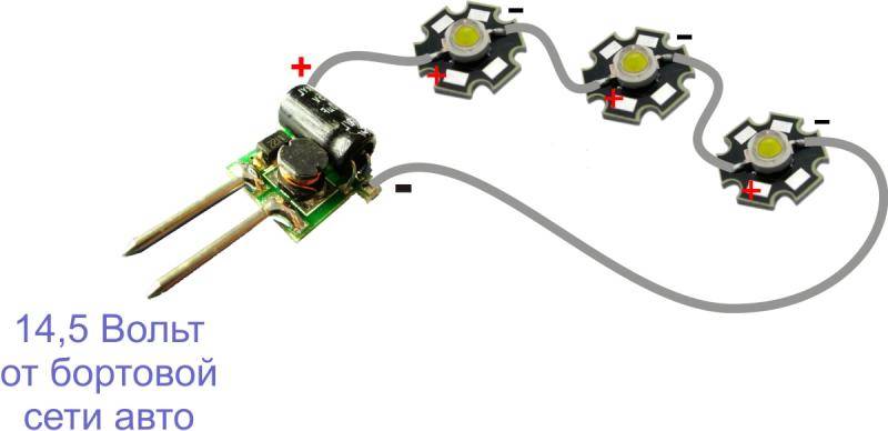

HBmouse Опубликовано 3 апреля, 2013 Жалоба Поделиться Опубликовано 3 апреля, 2013 (изменено) I = 2.5 А + запас на 5-20% = итого получаем 3 A Обосновал скажу по секрету. там и ампера нет. я вот такие ставил. http://www.aliexpress.com/item/NEX-10w-led-day-time-running-light-wholesale-LED-DRL-DN-2/417447529.html светят очень ярко. и отлично подходят к решетке 407-го 1 диод = 1 Вт да. и вольт не 12, а 13-14 Изменено 3 апреля, 2013 пользователем HBmouse Ссылка на комментарий Поделиться на другие сайты Поделиться
Foblas Опубликовано 3 апреля, 2013 Жалоба Поделиться Опубликовано 3 апреля, 2013 дык можа надо померять? сильно очень зависит от установленных светодиодов. Может от 20 до 300mA жрать. Дальше U=12V если у вас в бортовой сети 12 вольт вместо 14-14.5 это уже проблема.Расчет такой возможен, если знать мощность. Которую пишут китайцы на коробке, но я почему-то им не верю. Гораздо правильнее посмотреть в даташите на светодиод сколько он должен жрать и какое на нем падение напряжения. Вся китаезная продукция расчитана на работу от 12 вольт. Поэтому, работая в бортовой сети с рапряжением 14-14.5, на светодиоды идет бОльший ток чем следует, со временем они один за другим перегорают, в том числе от перегрева, если нету нормального теплоотвода. Ссылка на комментарий Поделиться на другие сайты Поделиться
HBmouse Опубликовано 3 апреля, 2013 Жалоба Поделиться Опубликовано 3 апреля, 2013 Вся китаезная продукция расчитана на работу от 12 вольт. Поэтому, работая в бортовой сети с рапряжением 14-14.5, на светодиоды идет бОльший ток чем следует, со временем они один за другим перегорают, в том числе от перегрева, если нету нормального теплоотвода.те что я скинул по ссылке расчитаны на 9-32 вольта.но все равно, чтоб застраховаться можно поставить стабилизатор L7812 только без буквы C в маркировке (рабочая температура. я так понимаю наверно в формате TO3) а чтобы застраховаться от скачков - поставить до стабилизатора конденсатор на вольт 25-50. микрофарад этак 200-400. Ссылка на комментарий Поделиться на другие сайты Поделиться
Шпунтик Опубликовано 4 апреля, 2013 Жалоба Поделиться Опубликовано 4 апреля, 2013 (изменено) I = 2.5 А + запас на 5-20% = итого получаем 3 A Обосновал скажу по секрету. там и ампера нет. я вот такие ставил. http://www.aliexpres.../417447529.html светят очень ярко. и отлично подходят к решетке 407-го 1 диод = 1 Вт да. и вольт не 12, а 13-14 Если быть уж совсем точным в расчете надо использовать максимум , а он 14.5 V Что касается вашего предложения, можно подключать и так, на прямую. Мой расчет примерный и касался конкретного поста #12 для светодиодов мощьностью 3 Вт кажный (всего 10). Обычно на нормальных машинах такие ставят светодиод + линза + радиатор. Светят очень ярко. Почему я в расчете использовал 12 V? Почитайте статью про подключение светодиодов в авто Моя ссылка Если китаец расчитал нагрузочное сопротивление из расчета 12 V. То рано или поздно светодиоды в ДХО выгорят из-за максимального тока, который можно пропускать через светодиод. При вашем варианте нужно разобрать ДХО посмотреть какого типа светодиоды установлены, проверить номинал нагрузочного сопротивления применительно к 14.5 V, При необходимости перепаять и заменить нагрузочное сопротивление для максимального напряжения 14.5 V. Или использовать второй вариант, который я предложил в расчете, необходимо установить стабилизатор напряжения на 12 V, тоже можно посмотреть в статейке на примере светодиодной ленты. При выполнении певого и второго условия Ваши ДХО будут служить долго верой и правдой, практически вечно. В противном случае выгорят и прийдется делать их ремонт или покупать новые. Каждый выберает свой вариант Изменено 4 апреля, 2013 пользователем Шпунтик Ссылка на комментарий Поделиться на другие сайты Поделиться

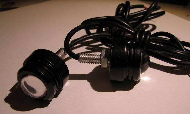

Шпунтик Опубликовано 4 апреля, 2013 Жалоба Поделиться Опубликовано 4 апреля, 2013 (изменено) светодиод на 3 вата? чета я у китайцев таких не видел в ходовых огнях.Бывают китайские, не китайские, бывает и сами люди их делают, типа набор лего, держатель, линза,светодиод, радиатор.В мыльницы их не ставят. Каждый светодиод идет в отдельном корпусе с линзой P светодиода 1 или 3 Вт Пример китайских, каждый светодиод на 3 Bт, "Глаз орла" А подключать мощьные светодиодов от 1 до 3 Вт через драйвер Изменено 4 апреля, 2013 пользователем Шпунтик Ссылка на комментарий Поделиться на другие сайты Поделиться
HBmouse Опубликовано 4 апреля, 2013 Жалоба Поделиться Опубликовано 4 апреля, 2013 Пример китайских, каждый светодиод на 3 Bт, "Глаз орла" вообще нет смысла и некуда такие ставить на 407-й Ссылка на комментарий Поделиться на другие сайты Поделиться
