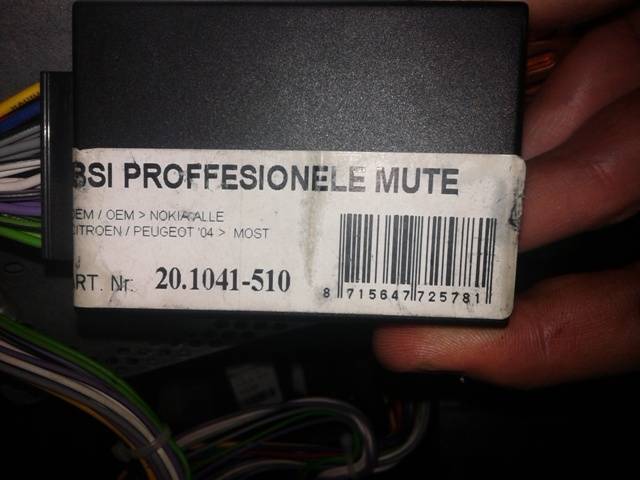

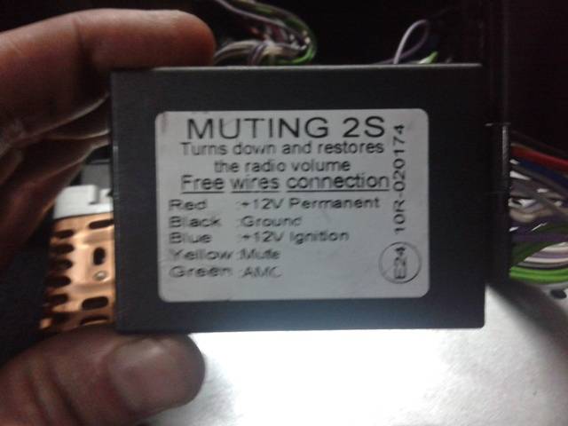

Снимал магнитолу у своего 308SW (RD4 c MP3 Siemens), там параллельно проводам подключена коробочка (на фото), а для чего она нужна?

Хэндс фри нет! Кстати ошибку пишет PP по БСИ - нет связи с Хэндс Фри))))
+1. Поищи место крепления Хэндс Фри. Скорее всего сняли перед продажей
отправлено через ТапаТалк
На коробке же написано - модуль уменьшения и повышения звука радиоприемника с беспроводным подключением. И даже номер модели 2S. На счет хэндсфри вот я не уверен. У меня была магнитола Кенвуд с подобным модулем, при входящем или исходящем вызове обычного ГСМ-телефона звук уменьшался до конца разговора. Положи телефон на панель автомобиля и попроси кого чтоб тебя набрали, посмотри на изменения громкости звука магнитолы.
на звонящий мобильник звук не реагирует!!!! А вот при интенсивном наборе скорости - магнитола сама добавляет громкость и убавляет сама!
Тогда скорее всего действительно было Hands Free когда то, сняли видимо перед продажей(((А может это с парктроником связано? когда он срабатывает, то музыка приглушается и из динамиков (не из панели) при сигнале переднего п/троника идет один звук, при срабатывании заднего другой!
