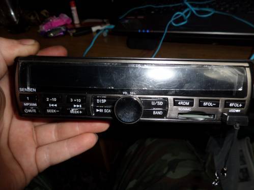

yakim666 Опубликовано 17 апреля, 2015 Жалоба Поделиться Опубликовано 17 апреля, 2015 пропал звук в магнитоле. на 99% думаю что (звуковая карта), сказали что эта деталь так называется. через красный и белый выходи звук идет на саб, играет норм а в динамиках тишина. после этих проверок решил разобрать и заметил что эта звуковая карта отошла от радиатора и слезла термопаста. карта сгорела. скидываю фото, может кто подскажет где ее можно купить. магнитола купленная в китае. но играет отлично, на равне с брендовыми Ссылка на комментарий Поделиться на другие сайты Поделиться

yakim666 Опубликовано 17 апреля, 2015 Автор Жалоба Поделиться Опубликовано 17 апреля, 2015 нашел. заказал на алиэкспресс за 3 у.е причина поломки: термо паста отслоилась и усилок сгорел Ссылка на комментарий Поделиться на другие сайты Поделиться
