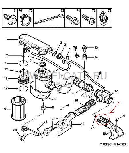

    Но, пару дней назад, сам не осознавая, наверно нашел причину. Случайно забыл одеть назад воздушный патрубок (см. рисунок) и о чудо, двиг перестал глохнуть и его работа стала значительно лучше и стабильнее, моща прибавилась. Раньше на 5-й передаче меньше 2300 оборотов держать было невозможно - авто начинало дёргатся - сейчас едет стабильно. Только вот обороты при переключении на нейтралку стали медленно понижаться. На бензе быстрее падали.
    Я так понял задувает под капот и двиг захлёбывается встречным потоком воздуха (помню, когда фура встречная пронесется - авто подтупит и дальше едет).
    Но если так и ездить со снятым патрубком, думаю расход конкретно увеличится и двиг будет страдать от малого к-ва воздуха. А как на бензине отразится...?
    Вопрос: как решить проблему?
    Это какой-то "косяк" в моей системе забора воздуха?
    Может снять этот патрубок и ездить так (посмотреть на расход), а ЭБУ по лямбде скорректирует нормальную бенз. смесь?

    Ты же на тройнике отверстие не глушишь, так почему без патрубка уменьшится расход воздуха. Двигатель возьмет воздуха сколько нужно, важно чтоб  воздуховод вместе с фильтром не был забит. А если глушишь, тогда причина в другом, регулятор газа плохо отрегулирован и при увеличении разряжения увеличивает расход газа. Регуляторы давления газа (газовые редукторы) работают по принципу выравнивания давлений, задающей чаще всего используется пружина с регулируемым (вручную) сжатием. В данном случае у тебя получился "подсос" было такое понятие в карбюраторных двигателях.
    Встречный поток воздуха скорее придаст мощи двигателю. А вот "встречный" поток бензина (если так можно выразится)) заглушит двигатель. Но, правильное соотношение топливо/воздух влияет на ресурс мотора (поправьте, если ошибаюсь).
    Если получился "подсос" - будет жрать топливо.

    Патрубок не забит?
    Нет, на тройнике отверстие не заглушено. Снял патрубок, убрав забор воздуха извне, теперь поезжу - посмотрю.
    Просто не пойму, зачем делать такую конструкцию воздуховода и выдумывать эту трубу воздухозаборника, по которой попадает конкретно большой и быстрый поток встречного воздуха в систему. Почему просто не "укоротить" воздуховод и не дать брать двигу "спокойный" воздух внутри подкапотного пространства - не настолько сильным потоком и теплее (что зимой не маловажно). По идее, его количества должно хватать...
