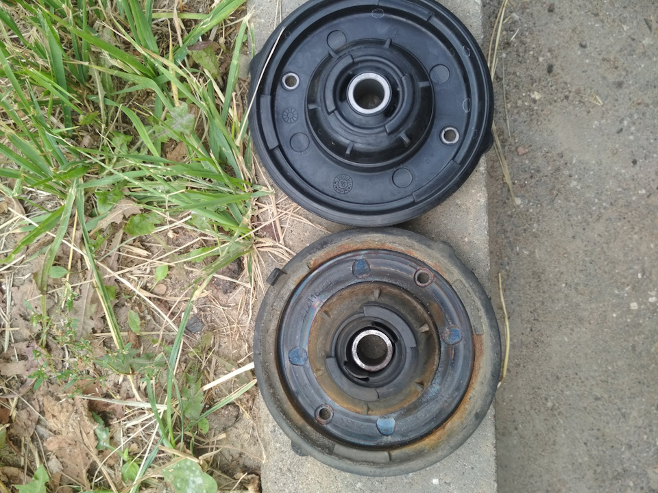

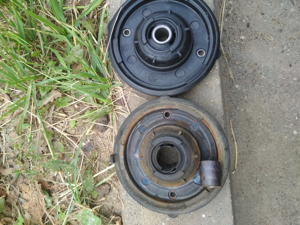

    Вчера сменил подушки передних стоек. Тысяч 8 назад появился небольшое брямканье под лобовым стеклом на гребенке на дороге. Причина была мне не ясна, так как стойки стаба живые и стучат они немного по другому. Звук был схож со звуком гайки в консервной банке при тряске последней. Полез разбирать в итоге стойку, дабы найти этот источник звука.
    Источник звука был найден в мертвой подушке стойки. Вывалилась втулка с сайлента и барабанила когда ей захочется.

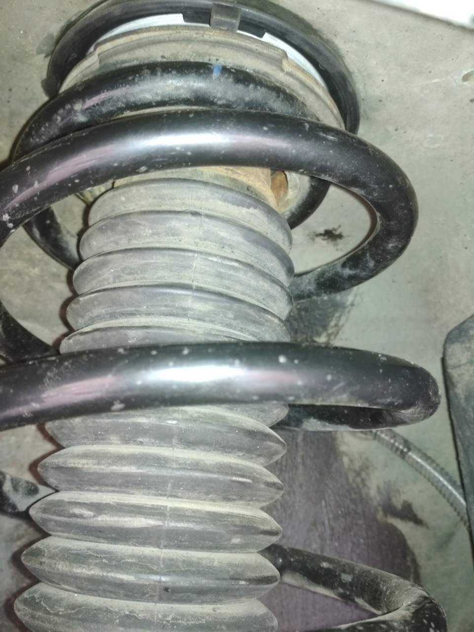

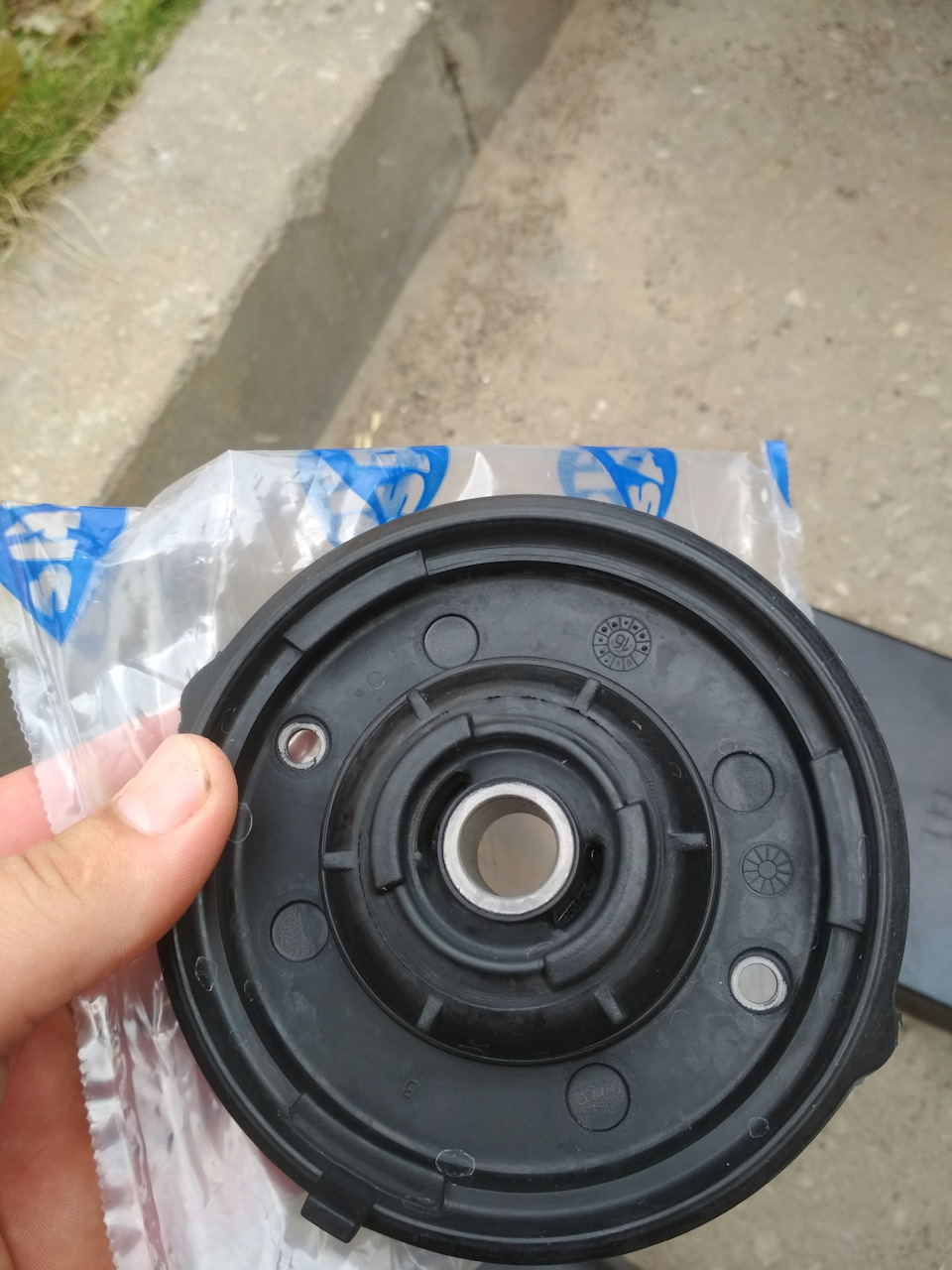

    Теперь нюансы установки стойки на авто. Снять-поставить проблем никаких. Если внимательно рассматривать подушку-она не симметрична. На прилегающей к стакану стороне есть резиновые выступы, стесанные под углом, и толщина подушки меньше на 2 мм. На подушке есть метка
    Эта метка совмещается с
    Метка для центровки подушки в виде отлива на брызговике-упоре пружины
    или центрируется по метке на пружине
    Метка для центровке подушки по пружине. Синяя черта на верхнем витке пружины.
    Далее далее собираем все в обратном порядке. Если при зажатии провернулась пружина с подушкой, все совмещается путем дальнейшего прокручивания по оси )))
