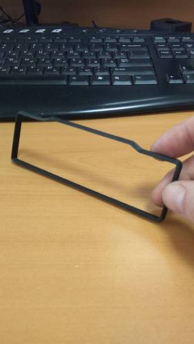

1. Пипсики в падающий поворотник в срекозу (успешно протестировано)
IMG_20180216_173441.thumb.jpg.8cc7fe4de5b6c7649ae8027eda43b8a9.jpgIMG_20180216_152149.thumb.jpg.210b27fa65a15cbeb64ab407dc97daff.jpg

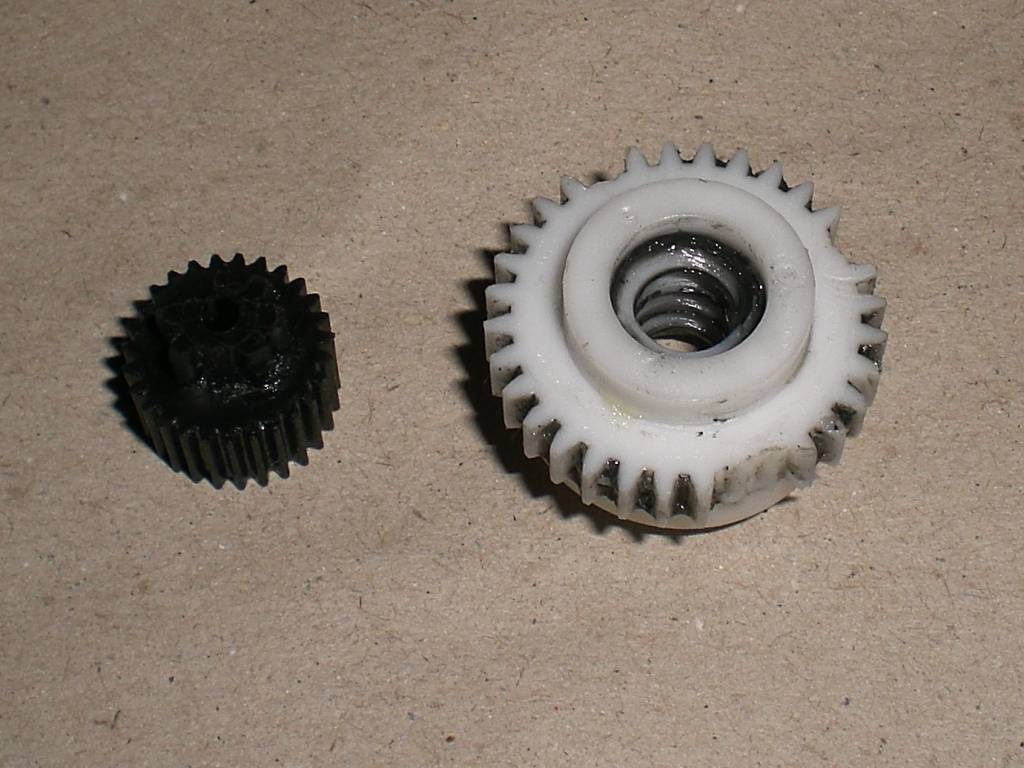

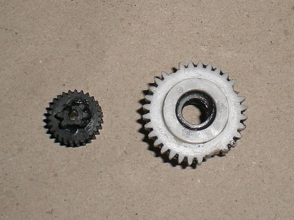

2) Шестеренки электроручника

Я вижу ты шестерёнки печатал. Вот интересно, как зубья в этих шестернях ходить будут? В плане износоустойчивости и стойкости к разрушению. Интересно было бы посмотреть что-то типа краш-теста этих деталей, ну или услышать субъективную оценку качества, по сравнению с оригиналом.
шестеренка шестеренке рознь. Где она будет крутиться? в каком устройстве? Из нейлона сделать - будет крепче оригинала, из POM (в тачках в основном из POM нагруженные) - будет такая же. ИЗ абс - мягковатые, из них не сильно нагруженные узлы делают, из PLA - не выдержат, если нагрев больше 50. Печатают из любого материала - условия важны, и под любые условия можно подобрать материал.

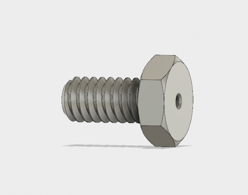

Такой что ли, с дыркой? image.thumb.png.133ca77a29dcebefd74218ee68c6d2b3.png
найди картинку как он должен выглядеть, для чего он вообще, макс температура при которой он будет использоваться. общая длинна, резьба по всей длинне или нет?
И вообще поищи себе нужный, или похожий тут - McMaster-Carr Подредактировать потом можно будет.

Жаль, что такого предложения не было года 3 назад, когда в Ауди А8 сломались шестерни привода доводчика крышки багажника. Б/у привод стоит 100$, а ломаются копеечные детали:
Аналогичные шестерни в приводе на всех дверях Ауди, частенько и там надо "каплю" пластика.

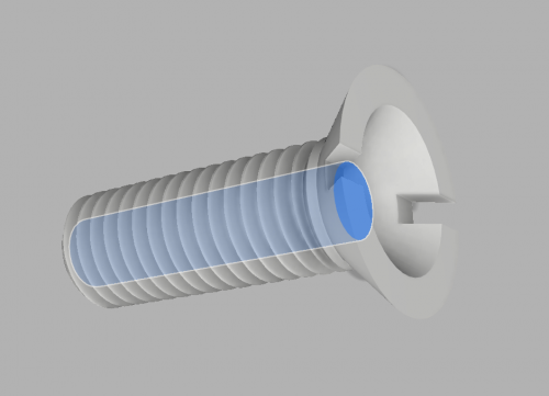

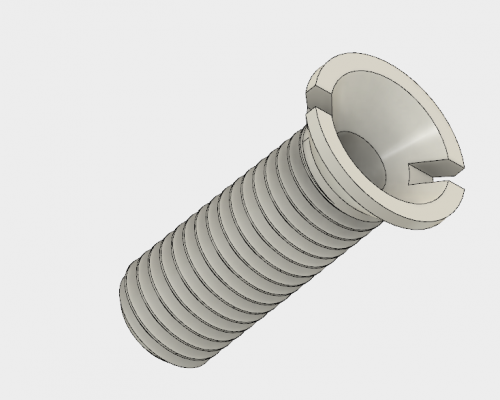

image.thumb.png.20c1f8e42561d677f34cc5a30ad50098.pngimage.thumb.png.661144aec98ea00f95a17e7a9837e7bd.png

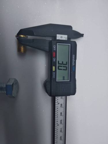

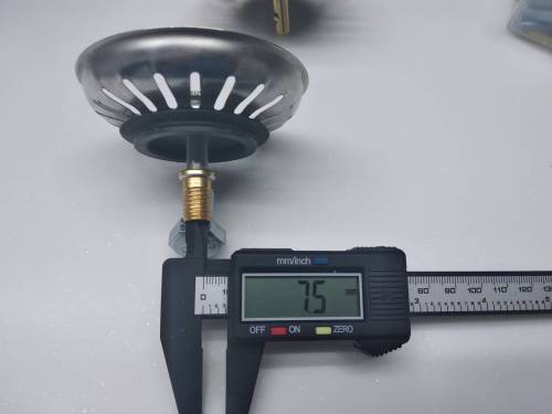

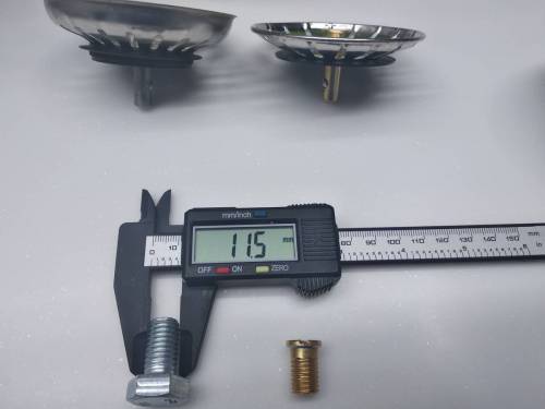

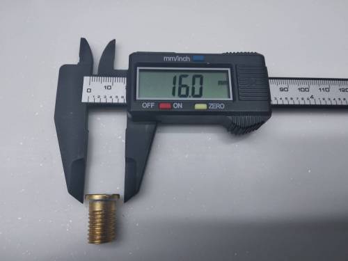

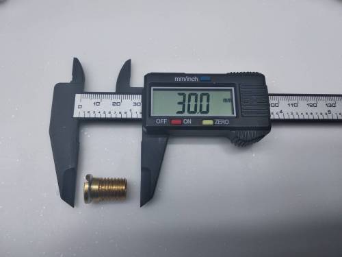

да это он)))
вечером всё замеряю
Длинна 30мм
Внутренний диаметр 7.5мм
Внешний диаметр 12мм
Диаметр шляпки 16мм
Высота шляпки 3мм, с фаской в 1мм
Диаметр резьбы 11.5мм (всё как у стандартного болта м12)
Надо из самого прочного пластика и 2 штуки.
