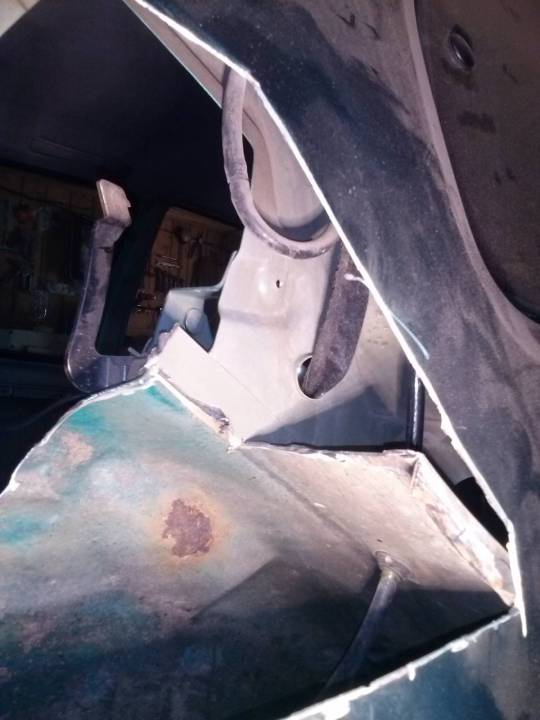

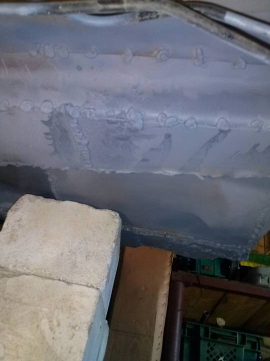

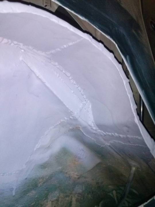

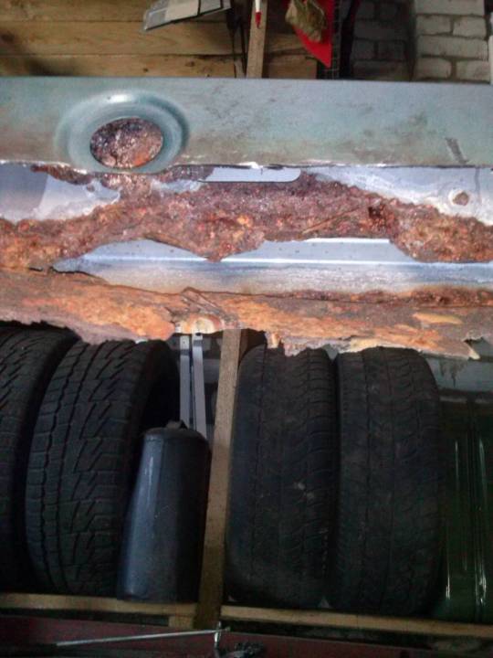

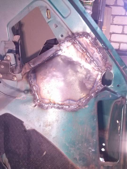

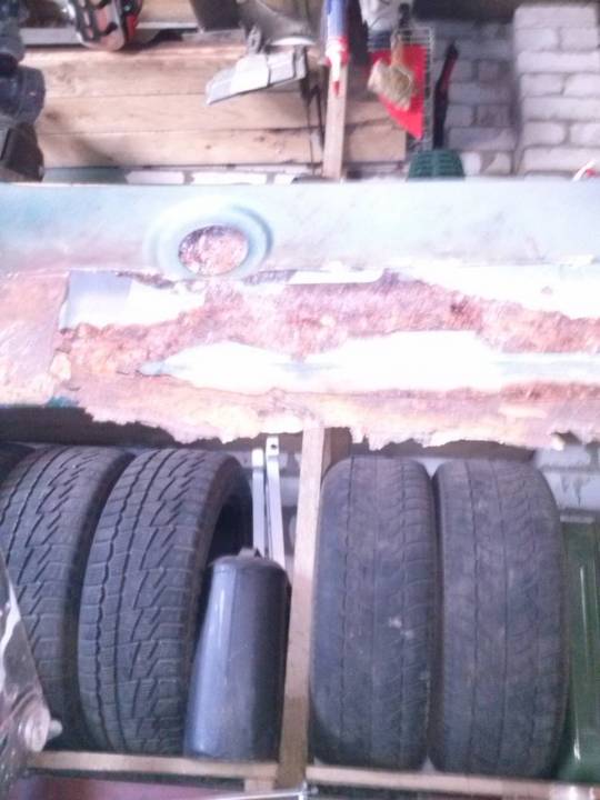

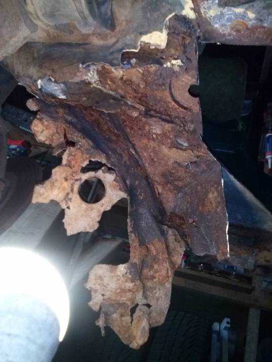

Peugeovod Опубликовано 19 июня, 2019 Жалоба Поделиться Опубликовано 19 июня, 2019 Двадцать лет машине, предыдущие наездники не знали что пороги имеют свойство гнить,честно мне её жалко я её переварю и буду ездить, дальше, нравится мне этот маленький пыжик, не прихотливый мягонько едет, на дачу ездить и по делам самое то. швы не зачищал ибо там не видно под панелями и обшивкой пола. Дуброффский 1 Ссылка на комментарий Поделиться на другие сайты Поделиться
Peugeovod Опубликовано 19 июня, 2019 Автор Жалоба Поделиться Опубликовано 19 июня, 2019 Ну -у вас будет маленький броневичек. А под ковралин в салоне (что бы не испачкался )в старой машине я растелал (по совету маляра который красил мне ее) мешки из под сахара. Очень рентабельно !! Мешковина хорошо прилипает к герметику (которым будете обрабатывать салон) и не пачкается ковралин и не впитывает влагу . Ссылка на комментарий Поделиться на другие сайты Поделиться

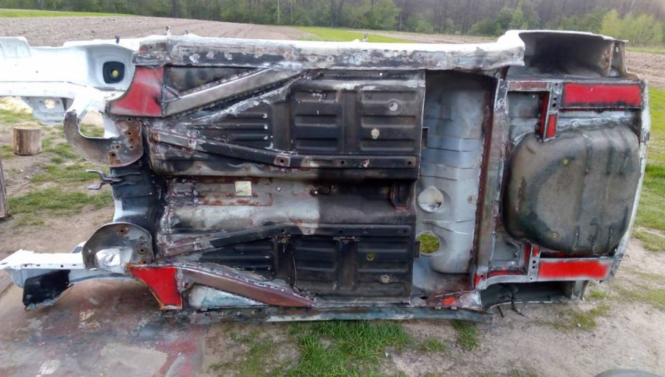

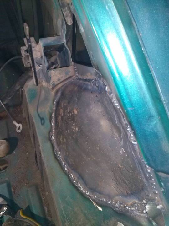

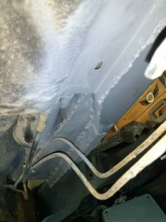

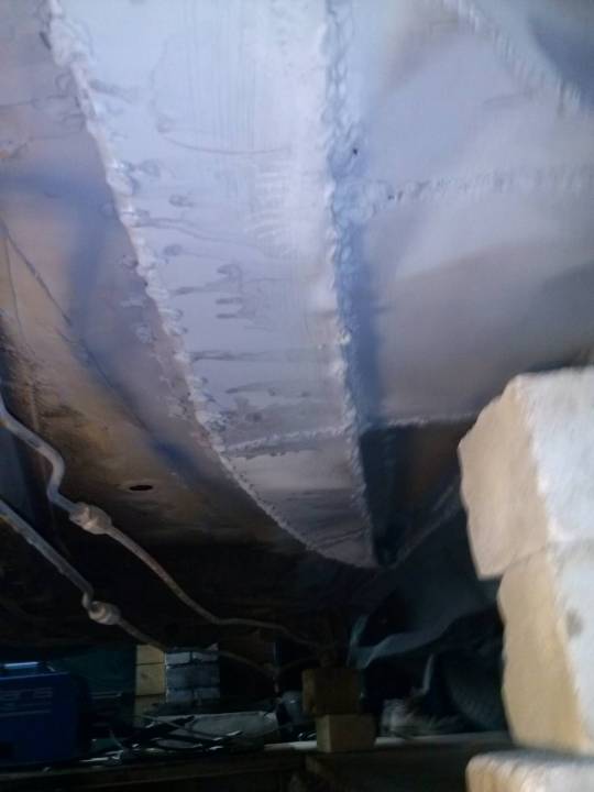

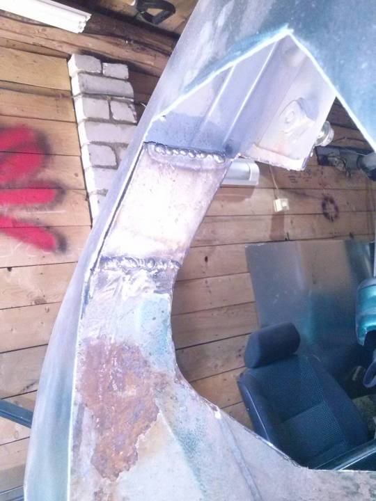

Peugeovod Опубликовано 22 июня, 2019 Автор Жалоба Поделиться Опубликовано 22 июня, 2019 (изменено) Скоро закончу, ушло на переварку: больше пол листа металла, 5 кг проволоки, 1.5 литра грунта, 15 отрезных дисков на 125, один зачистной камень-диск, 0.5 кг шпатлёвка микрофибра + 0.5 кг универсалка шпатлёвка, не считая углекислота, электричество, много чашек кофе. В переди доварка, шпатлевание, все швы пройти шовным герметом, арки днище гравитом 650, затем задувание внутренностей пушсалом с секретом, покраска по низам, сборка всего навесного и салона. Отпуск прошёл плодотворно, отдохнул аж кости ломить. Полную перекраску сделаю в следущем году. Такую работу читал люди за всю зиму делают, а не за две недели, тем более без листогиба всё делал, по старинке, молотком выгибал. Получилось крепче чем с завода. Изменено 22 июня, 2019 пользователем Peugeovod Дуброффский 1 Ссылка на комментарий Поделиться на другие сайты Поделиться

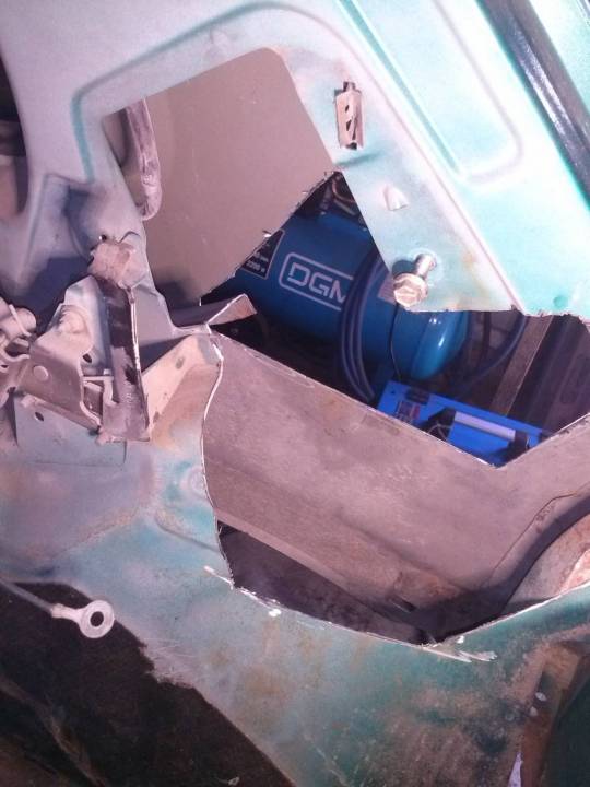

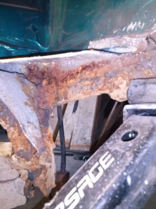

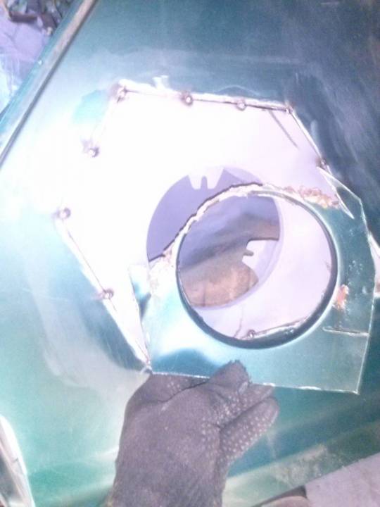

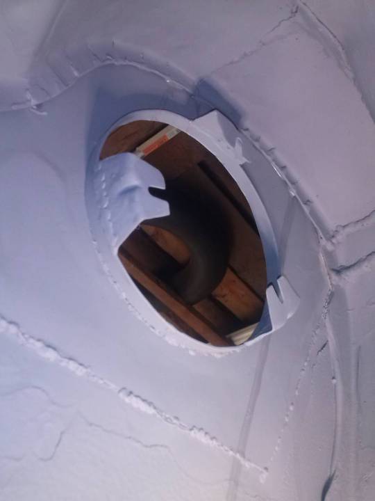

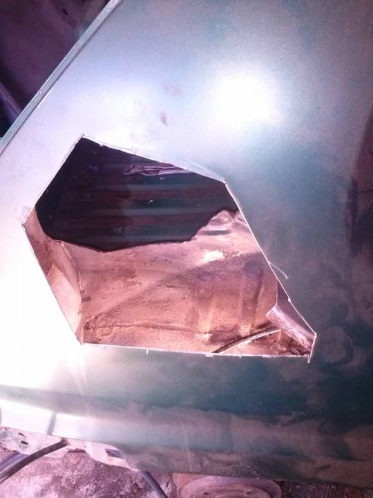

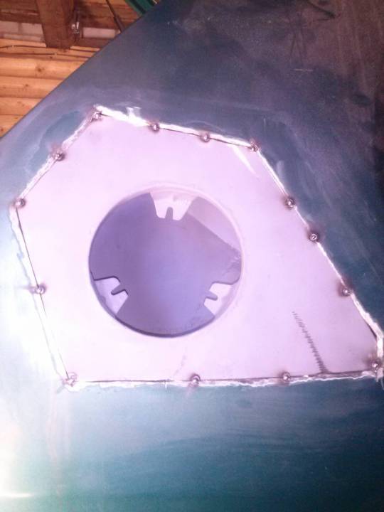

Peugeovod Опубликовано 24 июня, 2019 Автор Жалоба Поделиться Опубликовано 24 июня, 2019 Продолжаем резать пациента пока всё не сгнило, дошло дело до заливной горловины Дуброффский 1 Ссылка на комментарий Поделиться на другие сайты Поделиться
Peugeovod Опубликовано 24 июня, 2019 Автор Жалоба Поделиться Опубликовано 24 июня, 2019 металл у пежо как пластилин, не ржавую полоску с боковины намотал на палец как люминий Ссылка на комментарий Поделиться на другие сайты Поделиться

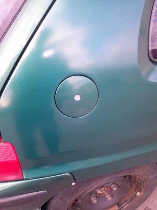

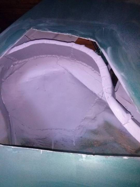

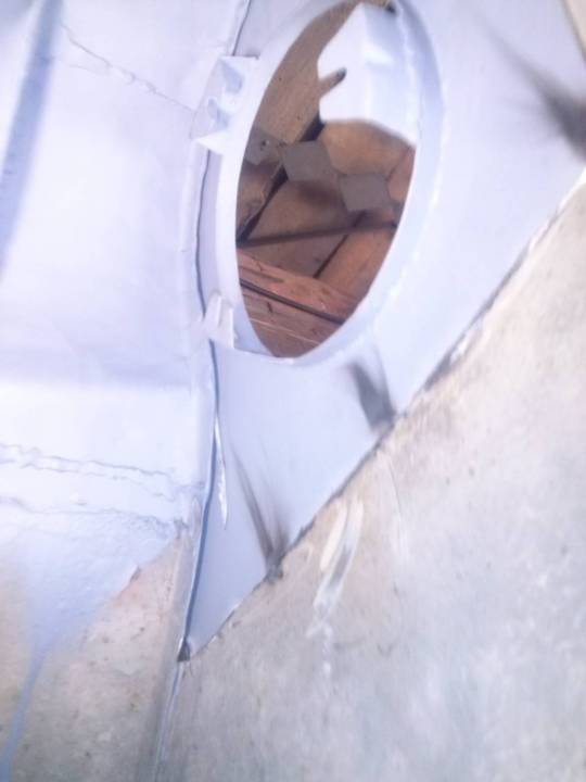

Peugeovod Опубликовано 25 июня, 2019 Автор Жалоба Поделиться Опубликовано 25 июня, 2019 изготовил новое заливное, не спеша на коленке, почти как настоящее, ушки только от родного. Дуброффский 1 Ссылка на комментарий Поделиться на другие сайты Поделиться

Peugeovod Опубликовано 6 июля, 2019 Автор Жалоба Поделиться Опубликовано 6 июля, 2019 (изменено) Готово, и крепче и надёжнее чем с завода. Следующая работа перекрашу всего пыжика , ну а это так - абы было покрашено, надо только время, а отпуск кончился. Изменено 6 июля, 2019 пользователем Peugeovod Дуброффский 1 Ссылка на комментарий Поделиться на другие сайты Поделиться
