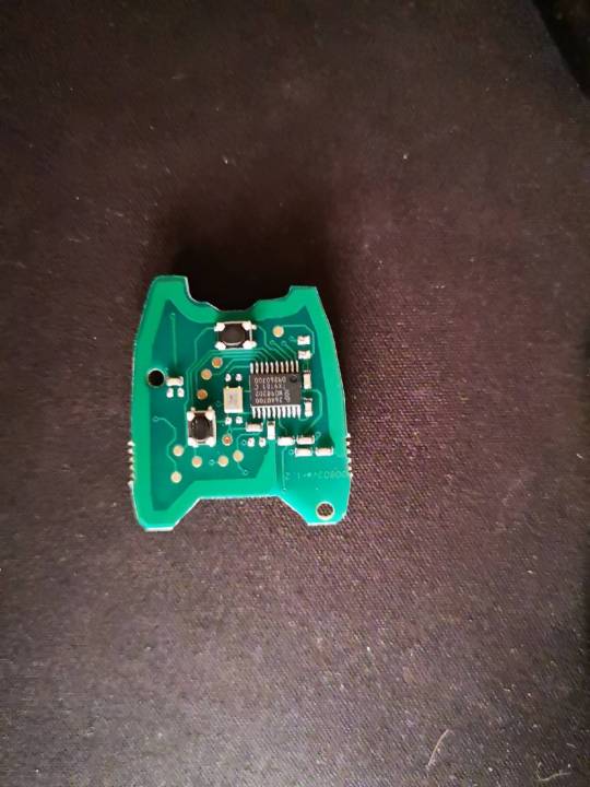

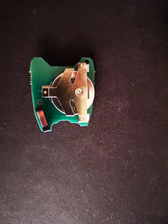

MAESTRO_RU Опубликовано 28 ноября, 2019 Жалоба Поделиться Опубликовано 28 ноября, 2019 суть такова , приобрел авто partner 2003 hdi 2.0 со сломаным брелком и 1 ключом , докупил на али ключи в сборе нарезал привязал через лексию , машина заводится с ключа открывается , но вот кнопки не могу заставить работать , перепробовал кучу комбинаций в том числе что и лексия предлагала , может чего упускаю? в лексии можно посмотреть или отдельно привязать пульт цз? Ссылка на комментарий Поделиться на другие сайты Поделиться
Marta Опубликовано 28 ноября, 2019 Жалоба Поделиться Опубликовано 28 ноября, 2019 Лексии мало, надо прочитать ключевым сканером ( типа МаsterKey) ID ключа, а потом записать его корректно в ПЗУ чипа твоего брелка. Кстати по фото это вроде китайский аналог 7961, то есть явно не такой как стоял в старом брелке. Поищи по форуму, тут многие пытались привязать китайские брелки ЦЗ, в том числе и я. Инфа кое-какая выложена, въедешь в тему и будешь решать, каким путем двигаться дальше Ссылка на комментарий Поделиться на другие сайты Поделиться
