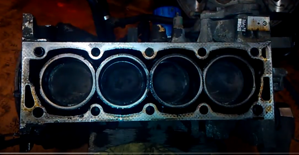

diep Опубликовано 26 ноября, 2020 Жалоба Поделиться Опубликовано 26 ноября, 2020 вытекает ож из под болта гбцначалось после замены прокладки гбц, почему и как решить?(вот видео) Ссылка на комментарий Поделиться на другие сайты Поделиться

diep Опубликовано 28 ноября, 2020 Автор Жалоба Поделиться Опубликовано 28 ноября, 2020 Еще 1 глупый вопрос ,если вероятность ,что льётся вода в масло с районе гильз внизу? P.S. скрин из ютюба Ссылка на комментарий Поделиться на другие сайты Поделиться
ВАРВАР Опубликовано 29 ноября, 2020 Жалоба Поделиться Опубликовано 29 ноября, 2020 14 часов назад, diep сказал: Еще 1 глупый вопрос ,если вероятность ,что льётся вода в масло с районе гильз внизу? P.S. скрин из ютюба Вероятность есть всегда....опять же что за тачка ......да и давление масла больше давления охлаждайки.... Тут нужно разбирать смотреть ...гадать на кофейной гуще смысла нету ) .... Ещё может теплообменник пробитый быть если он есть ... Ссылка на комментарий Поделиться на другие сайты Поделиться
