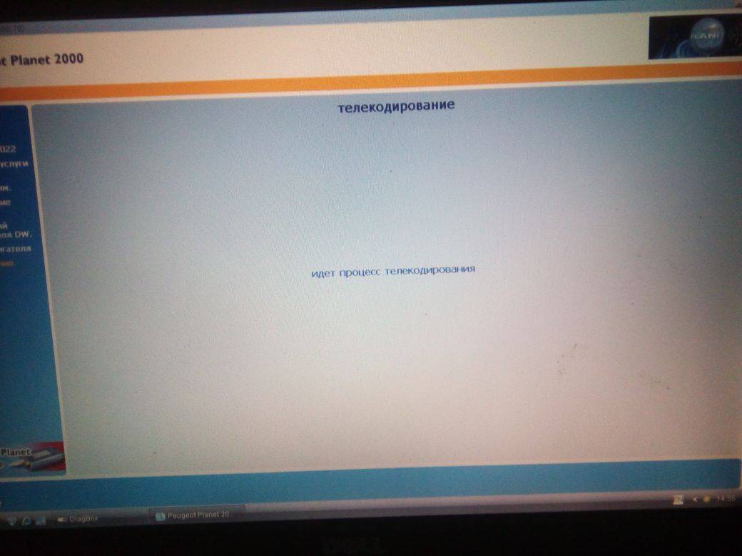

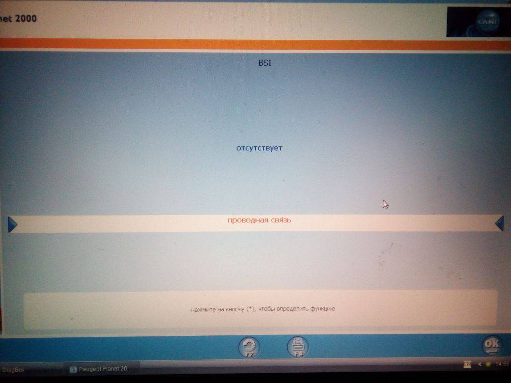

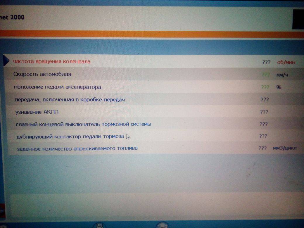

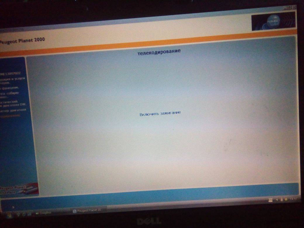

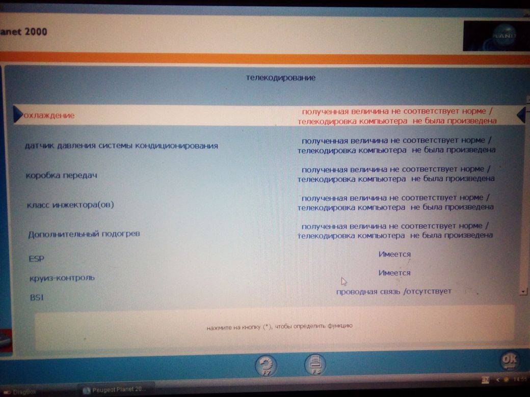

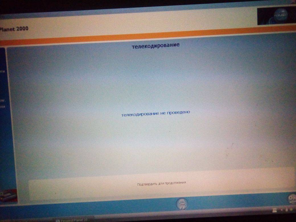

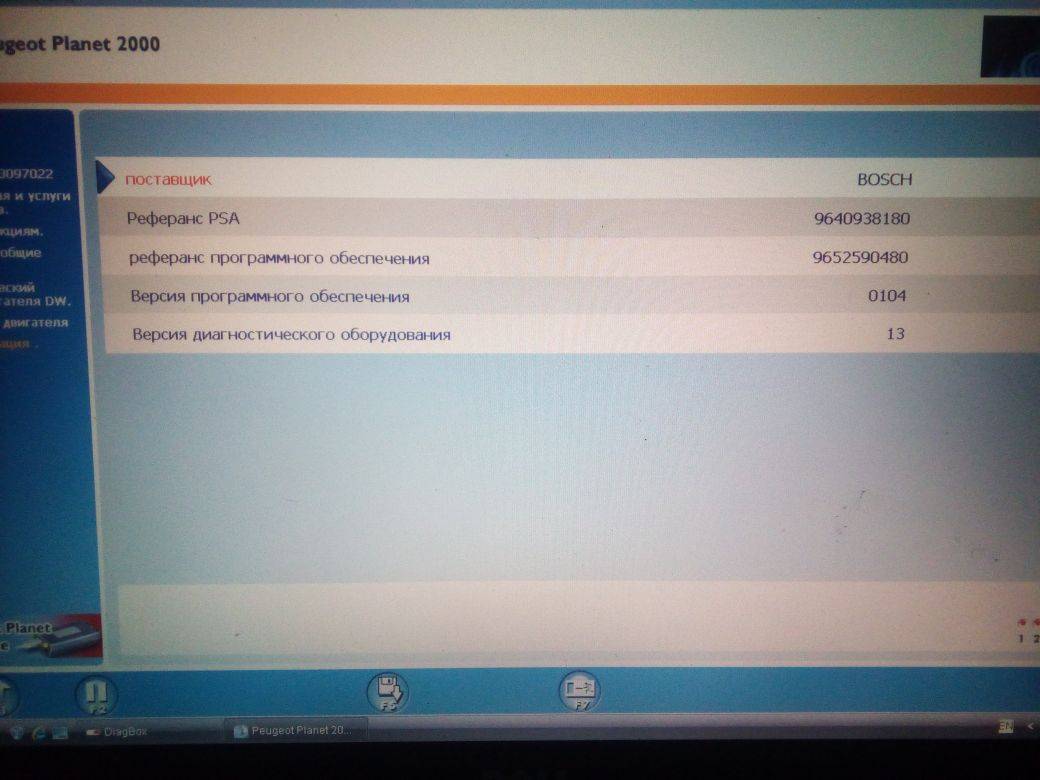

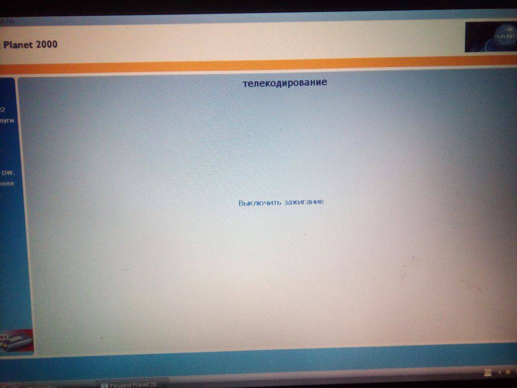

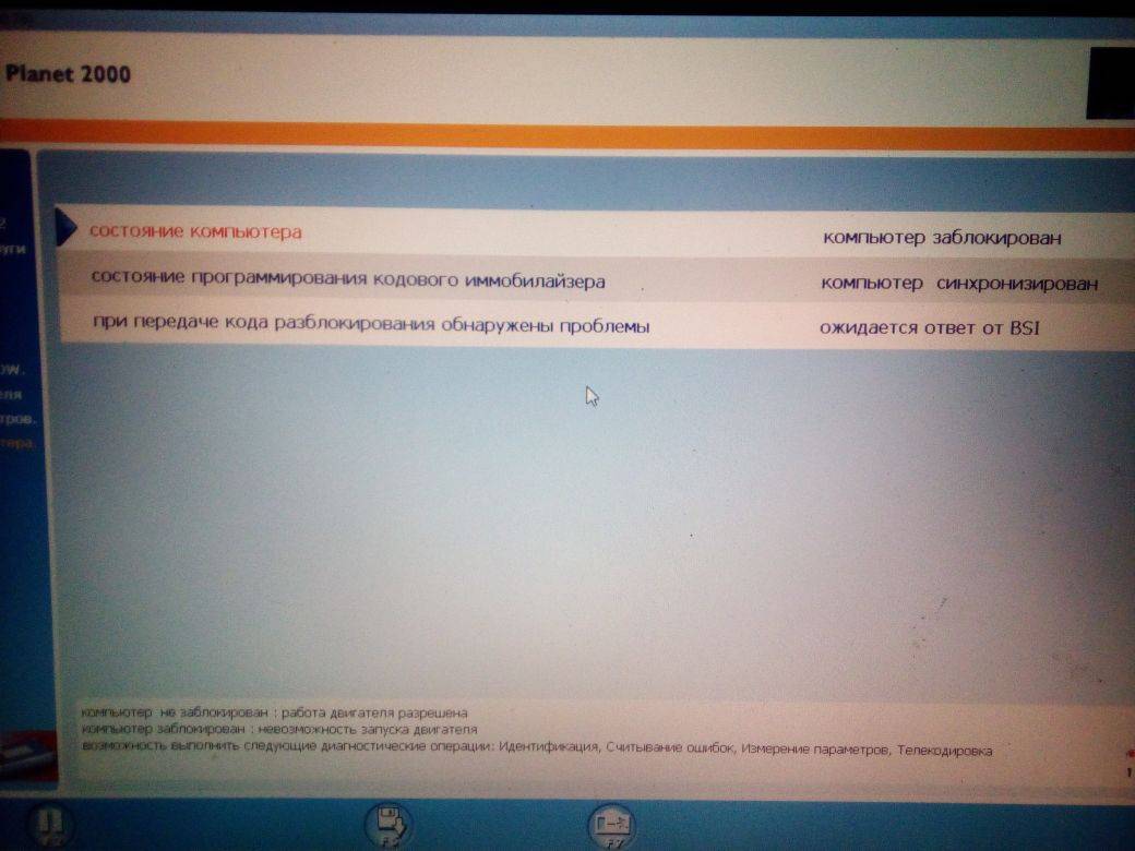

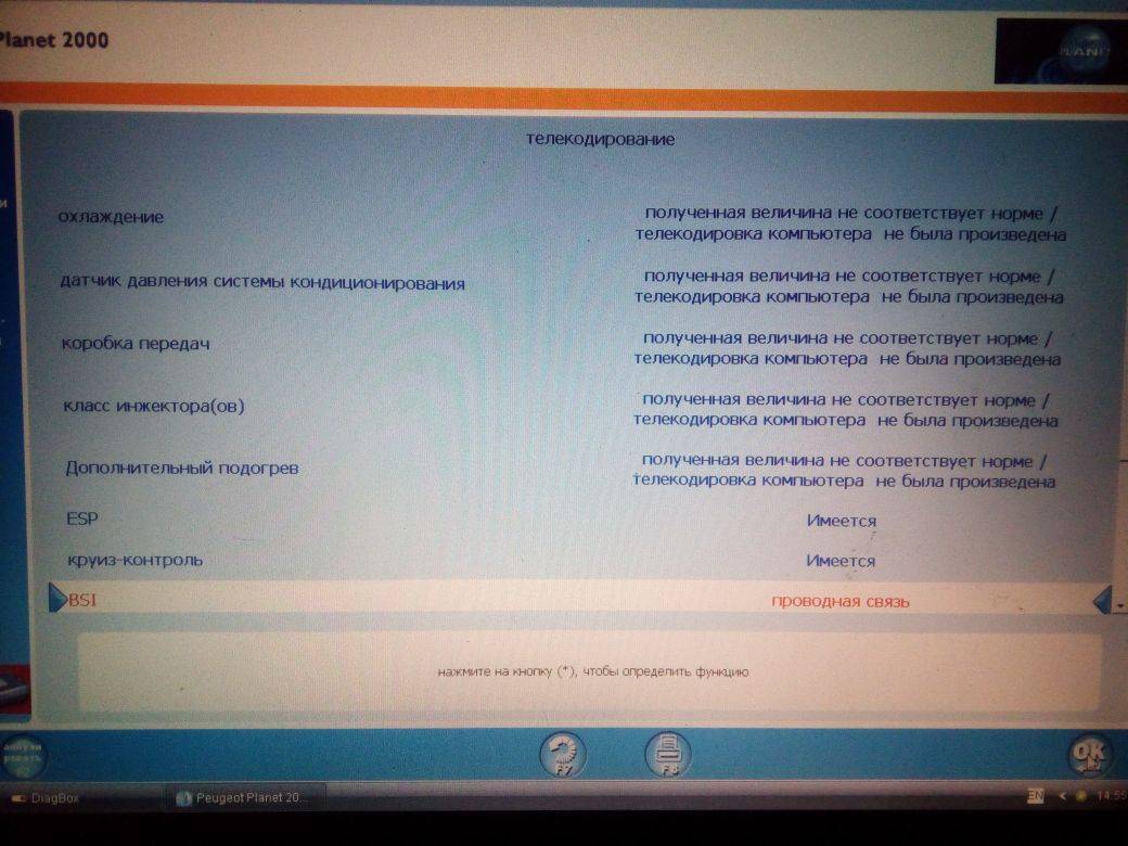

Машина пежо 807 2.0 107 коней 2003 год. BOSCH EDC15C2
Нужна помощь!!! не проходит телекодировка.
Пред история такова. Машина была с вырезанным фапом, но была плохая тяга с низов. мппс залил старую прошивку ( соотвецтвенно ошибки по дифманометру в сажовом и по присадке) в бси блоке отключил наличие сажового, калькулятор впрыска присадки. ошибки из моторника не удалялись ни через РР2000 ни LEXIA. Через лексию С8 в бси есть автоматическая телекодировка, запустил предупредила что нужно будет кое какие параметры телекодировать в ручном режиме. Прошла, машина перестала заводиться. MPPS16 на связь с блоком больше не выходит чтоб прошить. РР2000 видет но телекодировку не делает. LEXIA говорит ошибка связи.

Снимать эбу, отдавать на прошивку умельцам, со вскрытием.
ну то что такой вариант поднимет эбу , вопрос почему сканер пежошный уложил его?
Заливка старой прошивки во флешу вам не поможет. Когда вы выбрали автоматическую телекодировку автоматически была затерта вся информация в еепром( где собственно и находятся параметры телекодировки и разрешения на запуск мотора(пин-код))
Полная процедура телекодировки подразумевает повторную инициализацию моторника с бси путем синхронизации этих двух блоков. А эта процедура происходит после телекодировки путем запроса пин-кода.
У вас сейчас один вариант-  отключение иммо в моторнике , после этого будет можно телекодировать блок.
Да и еще- вот эти ваши пляски вам все равно не помогли бы вернуть тягу с низов.
Потому что: первое- сажевик на 100% отключен нормально, ибо криво его отключить на этом блоке- невозможно.
Второе- проверяйте форсунки.
У меня всё.
12 часов назад, hura1 сказал:
Вы в БСИ сделали телекодировку или в моторнике?
Если в бси запускали, то проблема будет в нём, нужно его кодировать.

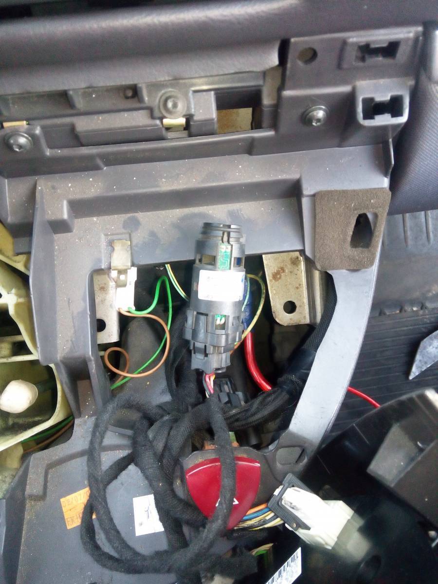

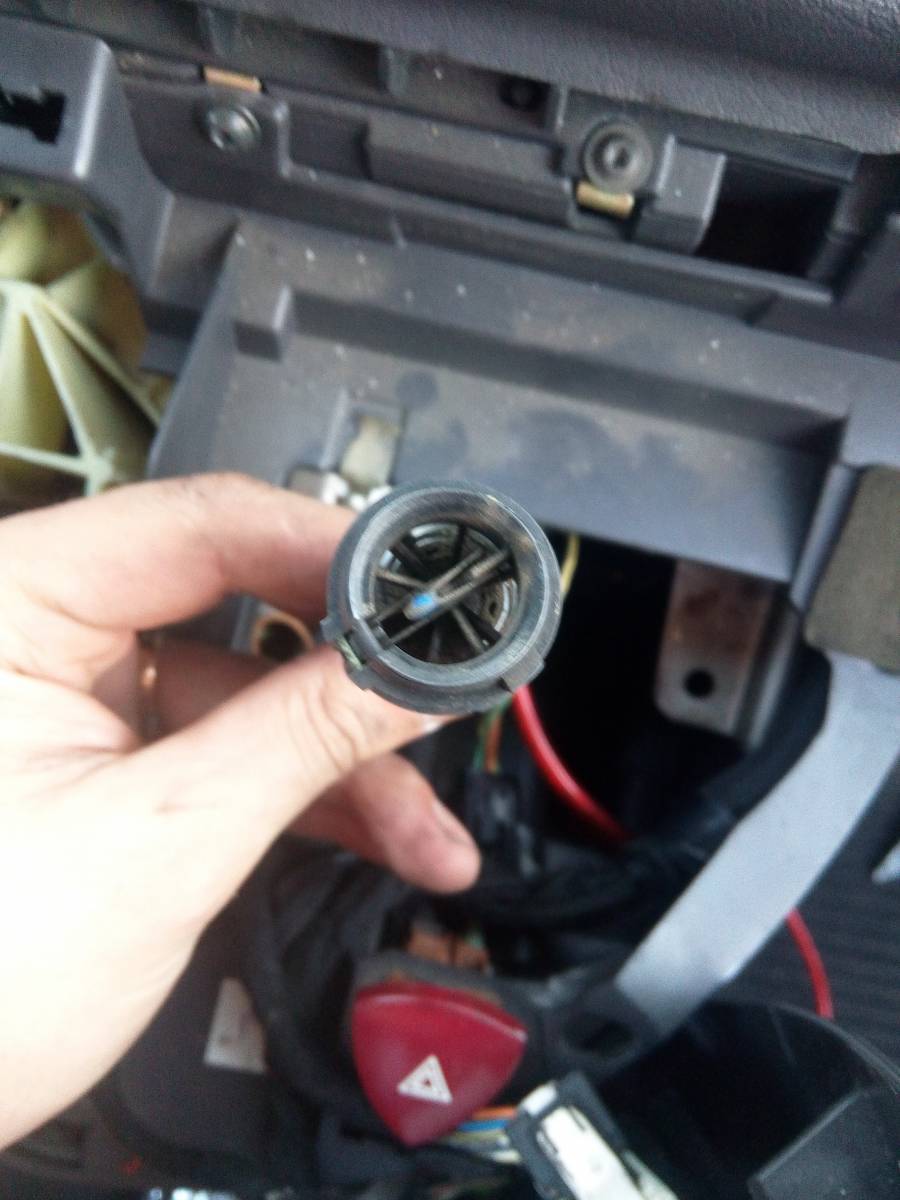

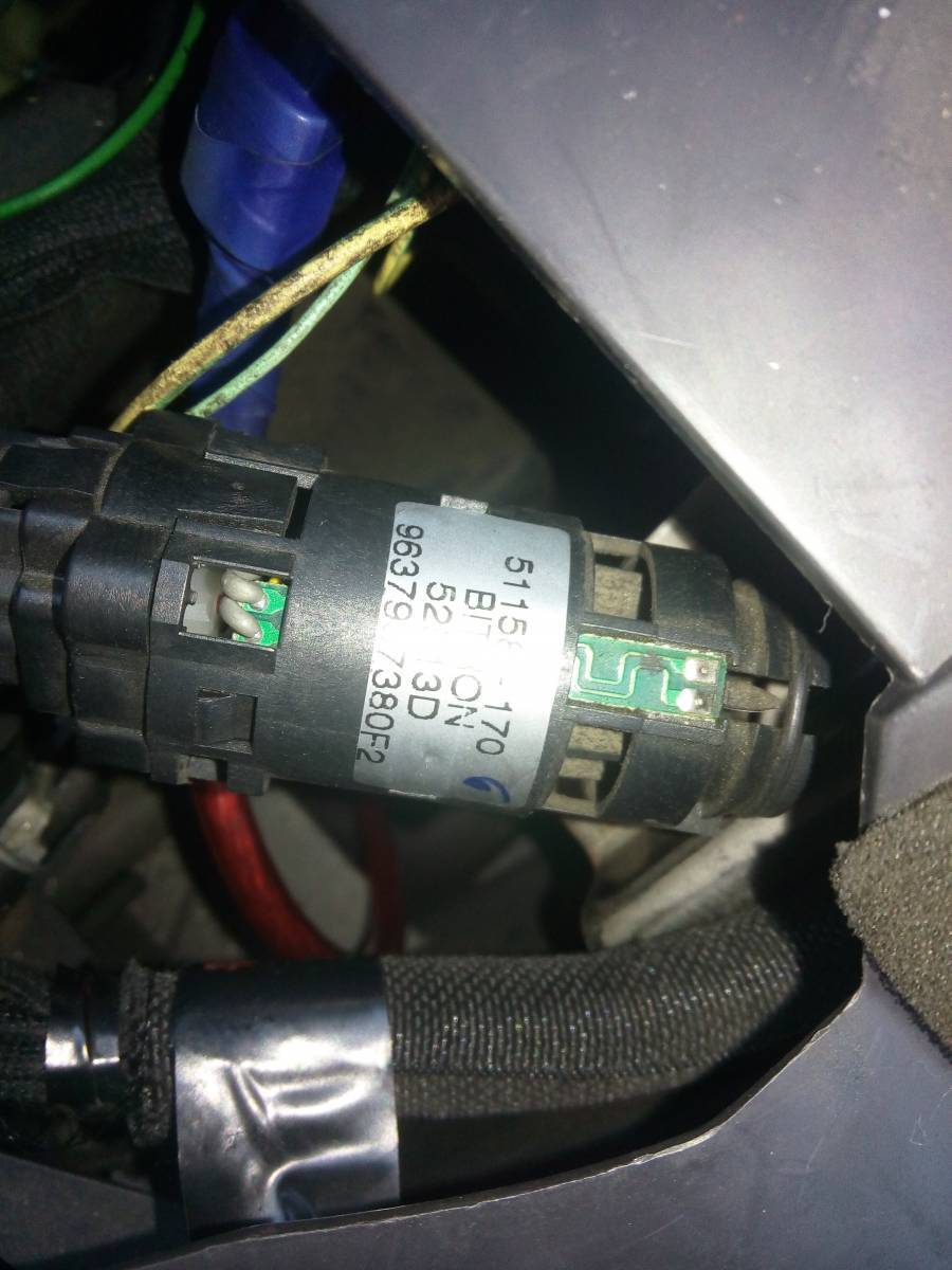

9 минут назад, Citrin сказал:
Датчик температуры в салоне системы климат контроль
Спасибо большое, а где он должен стоять а то он у меня там валяется

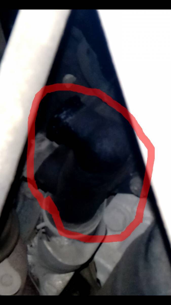

Мужики подскажите кто знает что это? И так оно должно быть? К нему не соединяется никакой патрубок.оно так как на фото.лучше фотку не удалось сделать надеюсь видно.обвал красным.
Это я фоткал ..на коленки..со стороны правого переднего колеса.но разобрался подсказали уже что это магистраль системы охлаждения,там заглушка стоит на последующие модификации мотора данного видимо.вообщем так и должно быть

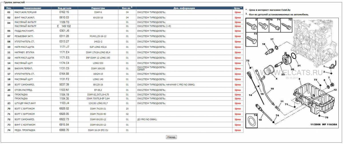

Ребята подскажите кто сталкивался с протеканием масла из маслоохладителя?вроде быТомми есть резинка прокладка,но хотелось бы понять поможет ее замена или же надо его полностью менять.знаю надо его снять и давануть на предмет утечки,но нет такой возможности нет гаража с ямой.а на сто это делать так если скажут что есть протечка машину придется буксировать домой.Так как запчасть под заказ ждать до двух недель надо.просто подскажите кто знает есть там чему ломатся? Или такого быть не может? Поменять прокладку и не париться?
А сама конструкция этого маслоохладителя не ломается?то есть не может быть какой-то трещины типа вследствие чего масло с ОЖ встречаются?
И если из под датчика давления тоже хлещет масло то как это лечится?
Хлещет масло из под маслоохладителя видны как ручейками стекало по корпусу двигателя,но так как там все в масле можно сказать весь низ мотора то возможно ещё откуда течет.с антифризом проблем нету в расширительном бачке нет масляной пленке.
Заменить кольцо под теплообменником. Оно далеко не вечное. С годами резина дубеет и трескается. Но мест утечки масла очень много. В одном только этом районе (маслофильтра) могут течь и датчик давления и теплообменник, и по направляющей щупа, и по датчику уровня, и сверху могут подливать пневмодозаторы.
Димыч скинь пожалуйста номера этого колечка(прокладки) и номер шланга(патрубок) который выходит из расширетельного бачка и уходит а район термостата
Давай всё сразу покажу). Колечко 17, это уплотнение датчика давления. Кольцо 21 это уплотнение теплообменника, бывает двух видов. Так же наблюдал течь по кольцу 74 и по втулке 11, в месте, где в неё вставляется направляющая щупа. Но основные, важные, 17 и 21.
