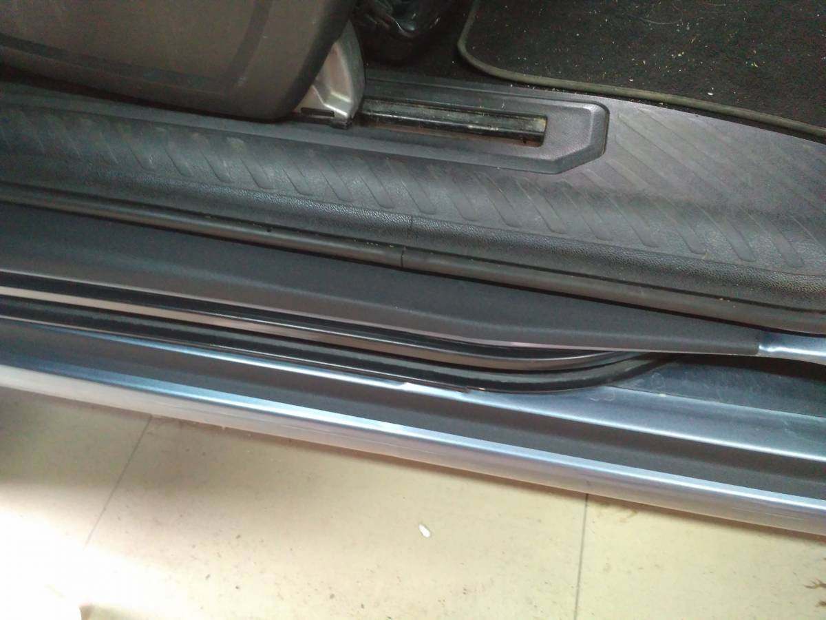

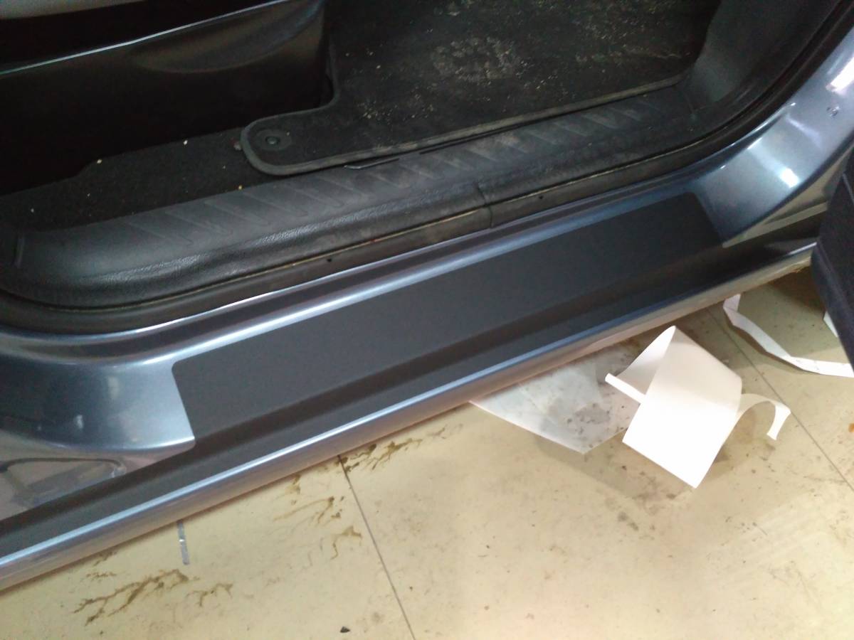

наклеил на пороги пленку ПВХ матовую, а то некрасиво когда есть повреждение лакокрасочного покрытия уплотнителем дверки + защита от царапин обувью
@Mersman , интересное решение...
Я вот тоже всё ломаю голову, что придумать. Но на серебристом кузове такой вариант не прокатит...
