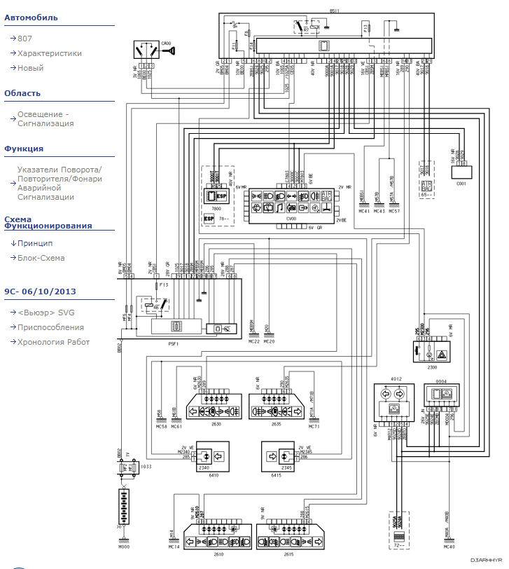

Mihka18 Опубликовано 3 января, 2019 Жалоба Поделиться Опубликовано 3 января, 2019 Может скриншот кто скинет пожалуйста, электросхемы пежо 807 2.0 HDI 2007 год У меня не грузит документы, почему не знаю. Ссылка на комментарий Поделиться на другие сайты Поделиться
Димыч. Опубликовано 3 января, 2019 Жалоба Поделиться Опубликовано 3 января, 2019 Дай OPR номер. А лучше ВИН. Ссылка на комментарий Поделиться на другие сайты Поделиться
Mihka18 Опубликовано 3 января, 2019 Жалоба Поделиться Опубликовано 3 января, 2019 VF3EBRHRH13354180 Ссылка на комментарий Поделиться на другие сайты Поделиться
Димыч. Опубликовано 3 января, 2019 Жалоба Поделиться Опубликовано 3 января, 2019 Ссылка на комментарий Поделиться на другие сайты Поделиться
Mihka18 Опубликовано 3 января, 2019 Жалоба Поделиться Опубликовано 3 января, 2019 Спасибо Ссылка на комментарий Поделиться на другие сайты Поделиться
