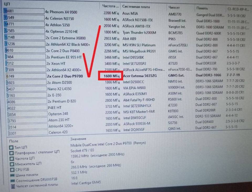

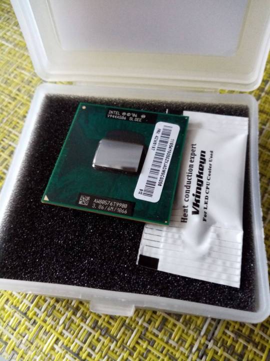

Модератор DJ BASS Опубликовано 19 декабря, 2022 Модератор Жалоба Поделиться Опубликовано 19 декабря, 2022 Да, именно это смущает. Цена правда тоже отличается в 2 раза от T9900 Ссылка на комментарий Поделиться на другие сайты Поделиться
Модератор DJ BASS Опубликовано 19 декабря, 2022 Модератор Жалоба Поделиться Опубликовано 19 декабря, 2022 Что-то не даёт процессору поднять частоту или неверное отображение в программе Ссылка на комментарий Поделиться на другие сайты Поделиться
Модератор DJ BASS Опубликовано 19 декабря, 2022 Модератор Жалоба Поделиться Опубликовано 19 декабря, 2022 Победил проц. Надо обновлять биос до версии 3310 конкретно в этом ноутбуке, тогда норм, всё теперь на уровне T9900 Ссылка на комментарий Поделиться на другие сайты Поделиться

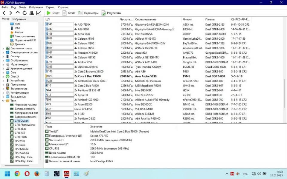

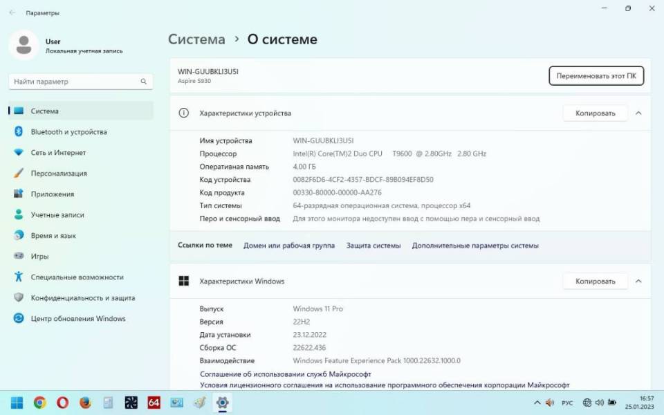

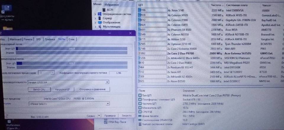

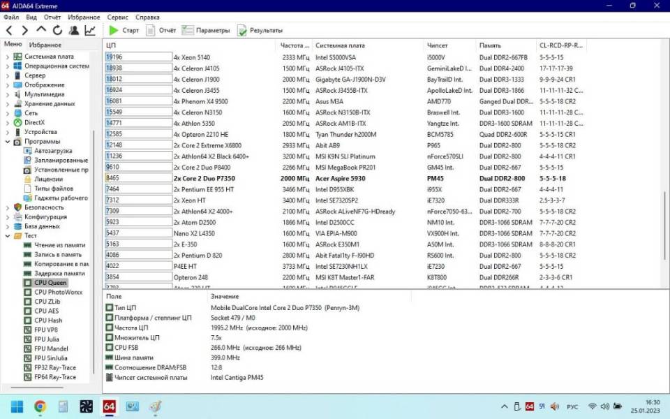

Модератор DJ BASS Опубликовано 25 января, 2023 Модератор Жалоба Поделиться Опубликовано 25 января, 2023 Приехал процессор Т9600 и сразу в бой. Кристалл немного больше штатного P7350.Установился и запустился без проблем в Acer Aspire 5930G. Сразу скажу, что визуально ноутбук быстрее работать не стал, в данном случае разница в скорости незаметна.В играх штатного процессора более, чем достаточно, если в системе SSD. В тесте производительности в игре "Мафия-2" частота кадров если и поднялась, то максимум на 1-2 кадра и сейчас на уровне 27, возможно игра упирается в работу видеокарты. В среде Windows 11 игра запускается чуть рывками, при том, что в Acer Aspire 7530 с процессором AMD RX-70 без дискретной карты в Windows 7 запускается плавно, но там всего 7-8 кадров и по факту играть невозможно. Как небольшое примечание: если в старом ноутбуке стоит процессор AMD, не трогайте его, дайте ему спокойно умереть, он не на что не годен.Итак, протестил P7350 и Т9600:Р7350 Т9600 Также прошёлся по температуре T9600. Паста свежая MX-4, не улеглась, не прожарилась, показатели ещё могут отклонитсяБез нагрузки Под нагрузкой игры, небольшой промежуток времени В целом сейчас ноутбук стал выглядеть неплохо с технической части, ещё поработает. Но чуда от установки Т9600 ждать не стоит, эффективнее и дешевле установить SSD Ссылка на комментарий Поделиться на другие сайты Поделиться

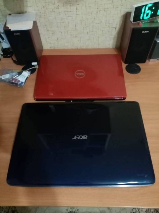

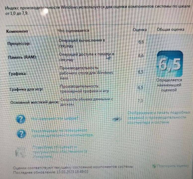

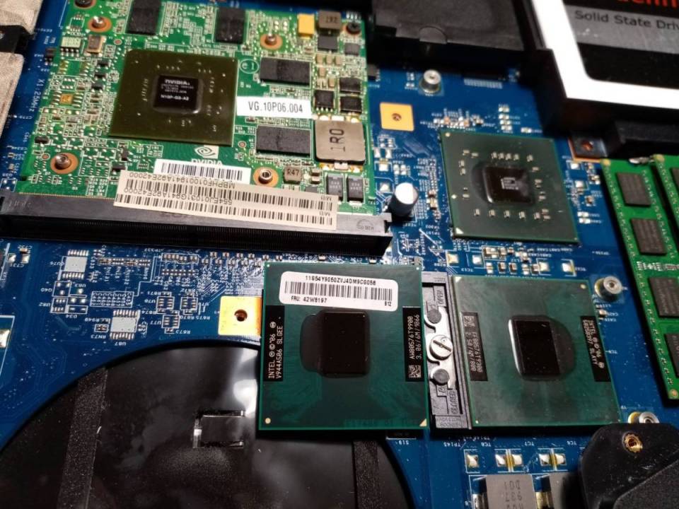

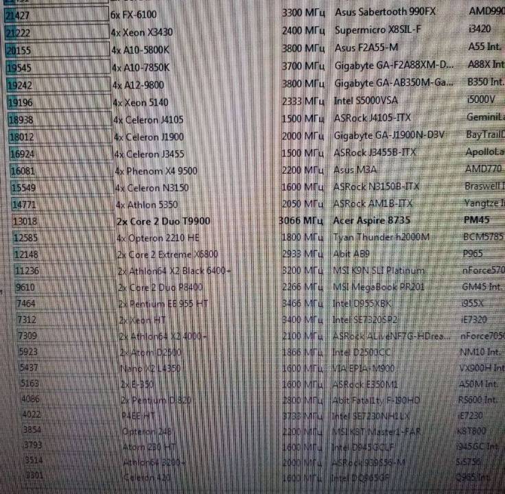

Модератор DJ BASS Опубликовано 13 марта, 2023 Модератор Жалоба Поделиться Опубликовано 13 марта, 2023 В 03.02.2023 в 09:20, DJ BASS сказал: Попал в руки Acer Aspire 8735G Показать Апгрейдил по максимуму. CPU T9900, RAM DDR3 8G, GPU GT240M, SSD256+HDD500, Wi-Fi 2,4/5,0, BT 4,0, Windows, дисплей FullHD (1920x1080). Windows7 поставил вместо W11, т.к. мои старые игры более адекватно работают. Тестовые замеры T9900 аналогичные, как и в случае с Acer Extensa 5635ZG, в Aida даёт больше 13000 очков, в CPU-Z на уровне 270/530. Производительность ноутбука получилась ровной, вполне приличной, новый процессор добавил пол балла показателю оперативной памяти, с T9300 это было на уровне 6,1/6,1. Температуры в играх на максимальных настройках довольно высокие, на уровне 85/80 градусов CPU/GPU, но как есть. Пару фото замены: Фото 18,4-дюймового ноута по сравнению с 15,6, вес ощущение, что тонну 🐸 Димыч. 1 Ссылка на комментарий Поделиться на другие сайты Поделиться

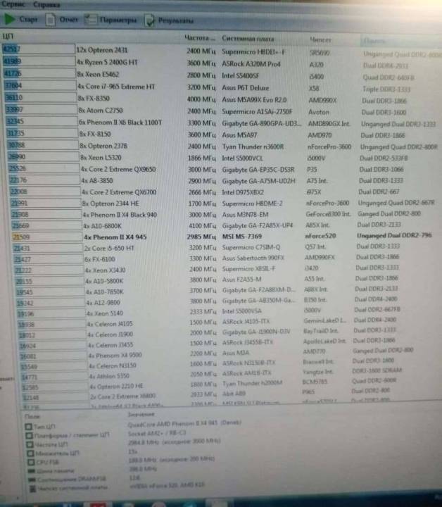

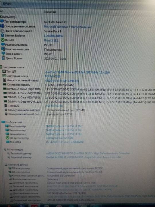

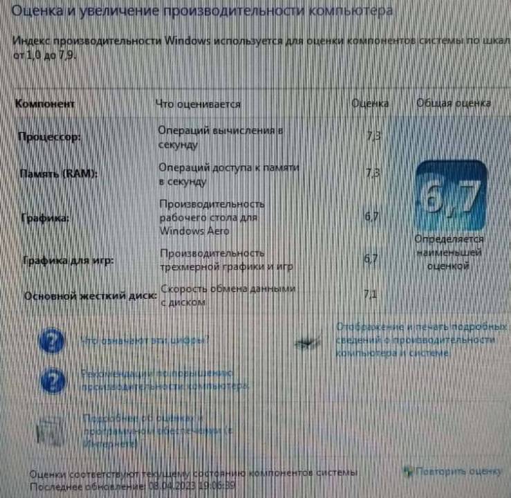

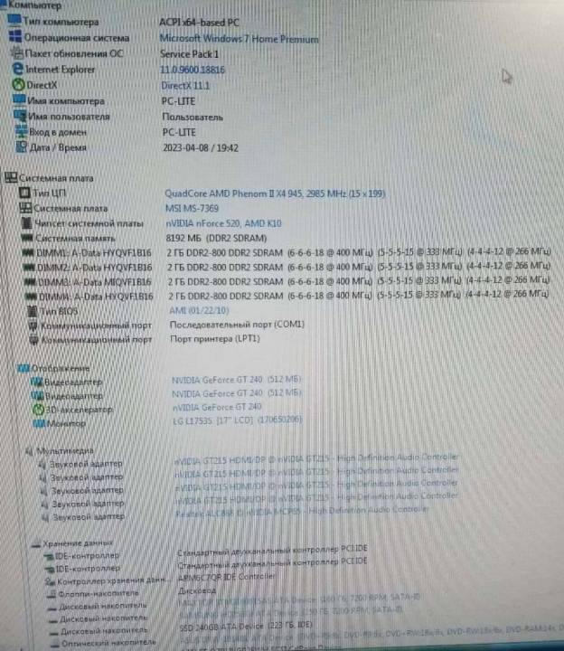

Модератор DJ BASS Опубликовано 8 апреля, 2023 Модератор Жалоба Поделиться Опубликовано 8 апреля, 2023 Осилил, наконец, 2-х летнюю идею поставить на древний комп на даче 4-ядерный процессор AMD Phenom II X4 945 (95Вт) под чипсет AM3 на материнской плате MSI 7369 K9N Neo V2 с чипсетом AM2 вместо работающего ранее AMD Athlon 64 X2 6000+ (95Вт). Основная трудность пытаться установить под DOS оболочкой модернизированный неофициальный BIOS 3.0K. Раньше таким образом BIOS не обновлял и весь процесс для меня как полёт в космос. В интернете хватает положительный примеров установить данный BIOS и 4-ядерный процессор, но никто не расписал подробно для новичков, кто пытается осилить с нуля, в основном это общие фразы, каждое слово при этом надо расшифровывать и долго изучать. Опущу лирику. Едва ли данный процесс смогу осилить повторно, главное результат - всё работает адекватно. Теперь слабое звено снова видеокарта. Процессор переплюнул даже SSD по мнению Windows 7. Ссылка на комментарий Поделиться на другие сайты Поделиться

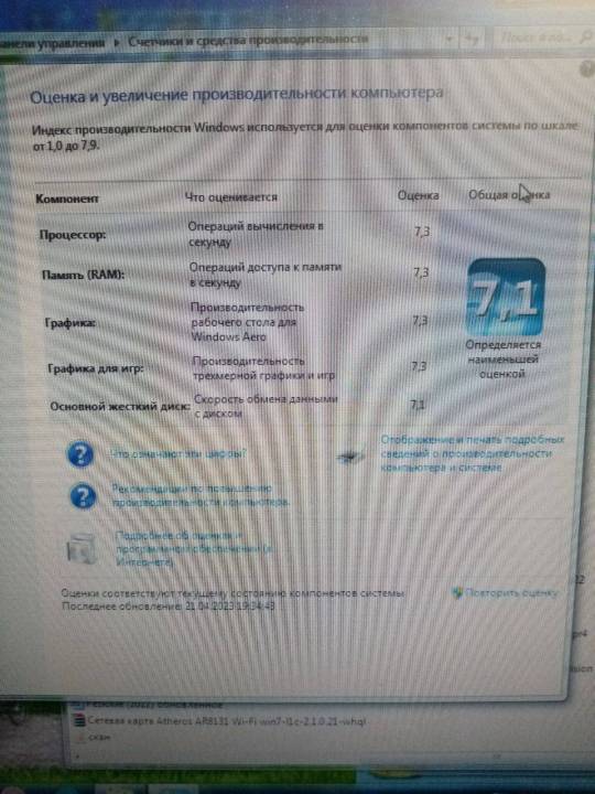

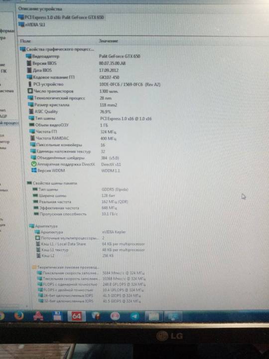

Модератор DJ BASS Опубликовано 28 апреля, 2023 Модератор Жалоба Поделиться Опубликовано 28 апреля, 2023 В 08.04.2023 в 17:29, DJ BASS сказал: Теперь слабое звено снова видеокарта Показать Видеокарту GT240 512mb, GDDR3 заменил на GTX650 1gb, GDDR5. Драйверы установились сами после GT240. Комп получился ровный, теперь SSD слабое звено по мнению Windows Ссылка на комментарий Поделиться на другие сайты Поделиться
