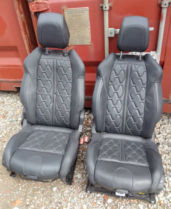

Ну что же, первая покупка для переделки.
На ОТОМОТО с доставкой 40$.
Плюс насмотрел комплект сидений комбинированных с подогревом.
Отдают за 250$ буду смотреть в живу. Если состояние норм заберу.
p.s. всё смотрю в Польше.

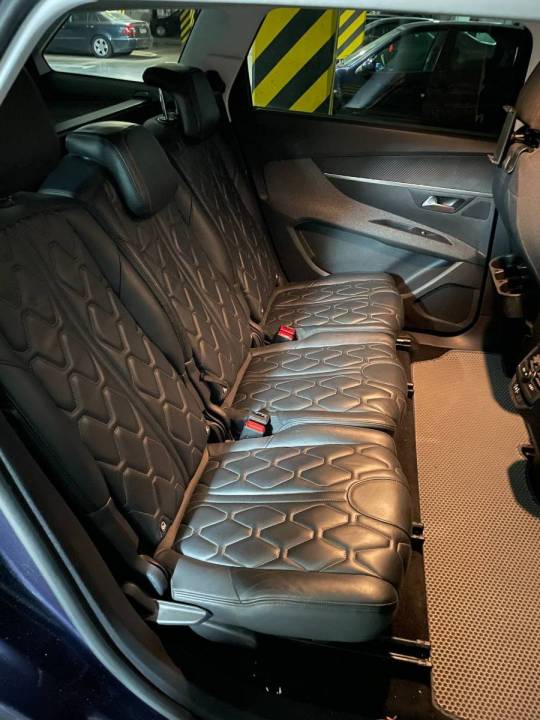

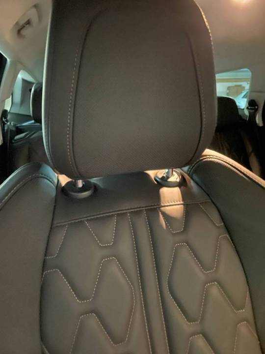

И так купил сиденья только два ряда но с боковушками дверей (1200 злотых, меньше 300 $). Состояние мне понравилось. поставил задний ряд и пасажирское. Завтра буду водительское накидывать. Правда оно на электрике полностью..... Буду смотреть.

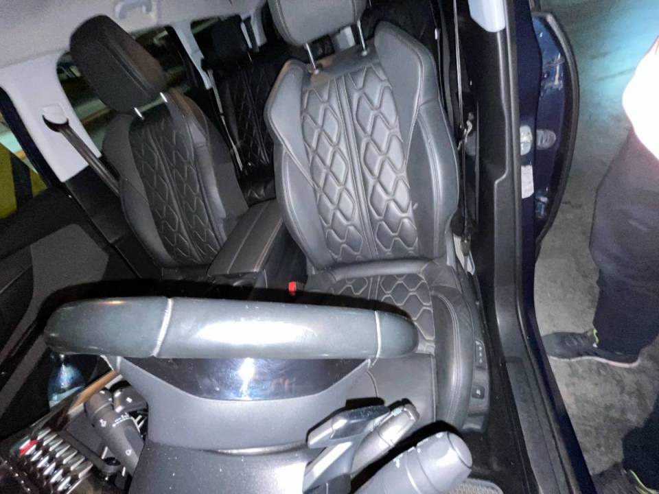

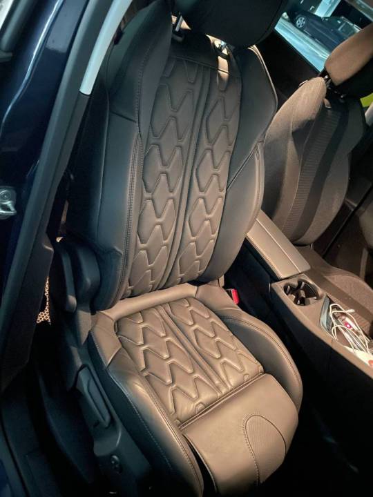

Все сиденья поставил!!!
Под водительским сиденьем (под кавром) прикреплён силовой +, он с заглушкой (это провод для подключения розетки фаркопа) поэтому буду его использовать для питания функционала сидений.
При замене сидений сбрасывал клему аккумулятора (везде написано, что так безопасней 🤷‍♂️).
Что бы двигать сиденье взад-вперёд для крепления и потом настроить под себя для начала, купил два крокадильчика и провод 5 метров, что бы напрямую подключать сиденья. Цена вопроса 8$.
Силовая проводка в разъёме сиденья отличается по толщине. Там только два таких провода, красный + и зелёный -. Я их откусил (наверное вандализм) и буду их садить на другой разъм, так как от машины таковые провода не идут на разъём авто(я их буду выводить отдельно из под водительского сиденья).
Смело подключаемся на прямую от аккумулятора и управляем электромеханикой сиденья.
Был один нюанс, на перепоторн для подушки клемы не подходили. Откусил и поменял местам.
Следующий этап ищу акуратнуую коробочку для предохранителей на сиденья (с запасными разъёмами 3-4) и буду подключать электрику обоих сидений.
