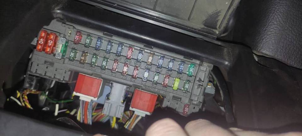

Димыч. Опубликовано 11 ноября Жалоба Поделиться Опубликовано 11 ноября Фото блока предохранителей в панели есть? Ссылка на комментарий Поделиться на другие сайты Поделиться

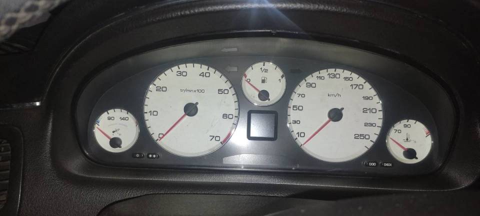

Tema247 Опубликовано вчера в 04:52 Автор Жалоба Поделиться Опубликовано вчера в 04:52 Вот так выглядит блок, а сегодня ещё начались приколы со складывающимися зеркалами еду себе спокойно и раз левое сложилось Вот VIN Vf39dxfxe92019106 может понадобится Эта панель ? Ссылка на комментарий Поделиться на другие сайты Поделиться
