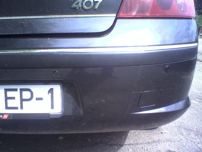

Модератор Daiver Опубликовано 16 января, 2011 Модератор Жалоба Поделиться Опубликовано 16 января, 2011 Вот чертежик. Коряво, но информативно. Привязка координат - к молдингам. А именно - высота по оси Y взята от нижнего края молдинга, ширина по Х взята от края правого молдинга, на стыке с центральным. Диаметр датчика 27 мм. Все размеры на картинке в мм и даны до центров отверстий, за исключением расстояния по горизонтали от молдинга до датчика (ень перерисовывать картинку ). Ссылка на комментарий Поделиться на другие сайты Поделиться

Модератор Citrin Опубликовано 22 января, 2011 Модератор Жалоба Поделиться Опубликовано 22 января, 2011 Пока думаю куда ставить. Или сверлиццо в молдинг типа как родной, или ставить ниже молдинга.У каждого места свои плюсы и минусы. Дачики черные-на молдинге будут малозаметны. Если ставить ниже молдинга-на фоне бампера будут выделяться. Покраска-под вопросом, после неё могут вообще перестаь работать корректно. И ниже молдинга нет угла в 90град. между точкой установки и землей. И нет в комплекте с "китайцем" колец корректирующих угол. Попробую поискать эти кольца у продавцов и установщиков парктроников. Ссылка на комментарий Поделиться на другие сайты Поделиться

Модератор Daiver Опубликовано 22 января, 2011 Модератор Жалоба Поделиться Опубликовано 22 января, 2011 В молдингах самое то. Из плюсов: почти не заметно, датчики берегут основу бампера, расположены на актуальной высоте при парковке. Видят больше, чем кажется на первый взгляд, т.к. пищат даже на траву высотой около 15-20 см и сугробы, пищат на столбики у газонов. Из минусов - не видят совсем мелких препятствий. Но риск повредить ими бампер невелик, т.к. нижняя часть бампера хорошо гнется. Я вот думаю, как бы еще в передний датчики впендюрить, но чтоб так же красиво было и пищали как родной. Ссылка на комментарий Поделиться на другие сайты Поделиться

brab Опубликовано 23 января, 2011 Жалоба Поделиться Опубликовано 23 января, 2011 (изменено) вот из инструкции по установке парктроникатолько не получается по инструкции так как расстояния между крайними датчиками= 1000мм. а ширина машины 1765мм. то-есть 1765-1000/2=385,5мм.(расстояние от крайнего датчика до угла бампера)а на чертеже рекомендации от 90 до 150мм. как скажется на точности работы крайних датчиков. а может у кого-то стоят на 406 задние датчики.какие есть наблюдения по работе.или поставить по размерам с чертежа Daivera, получиться 1765 -437-557-437/2=167мм.то-есть ближе к рекомендациям. Изменено 23 января, 2011 пользователем brab Ссылка на комментарий Поделиться на другие сайты Поделиться

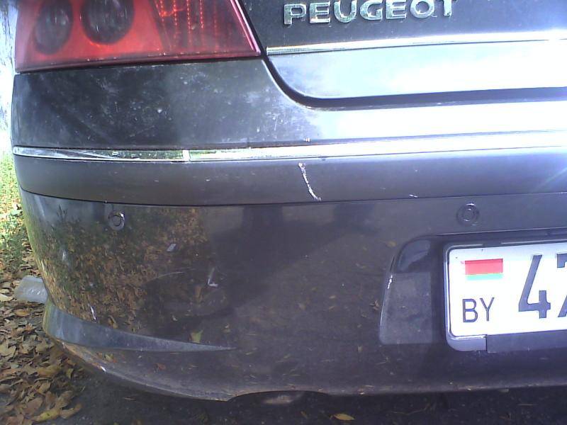

Nemiroff Опубликовано 20 июня, 2012 Жалоба Поделиться Опубликовано 20 июня, 2012 закинь фотку, если не трудно, как у тебя смотрятся датчики Ссылка на комментарий Поделиться на другие сайты Поделиться
pytochek Опубликовано 20 июня, 2012 Жалоба Поделиться Опубликовано 20 июня, 2012 Завтра сброшу, но задний бампер дорестайла отличается от рестайла. Ссылка на комментарий Поделиться на другие сайты Поделиться
